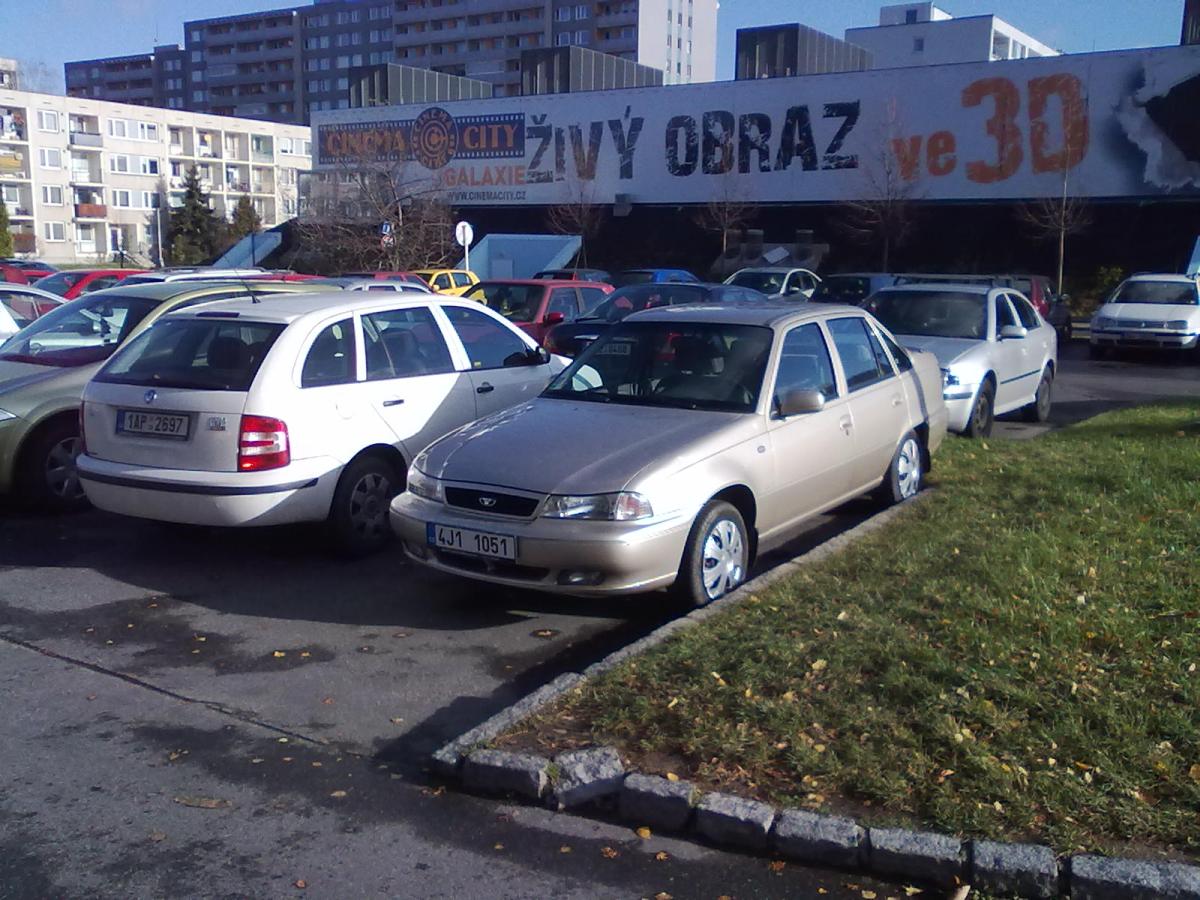

zlatka na Hájích. fešanda :-)

Re: Nexia 1.5 16V GLX
...to Franto nenech se vysmát, ...jo pokud jsou zatuhlý stavítka tak to otevřeš jakýmkoliv klíčem, pokud jsou promazaný tak né..., jinak jde to hezky demontovat jenom si napíšeš pořadí stavítek jsou číslovaný podle tvaru, jinak vedle v A. Drabíkový venčím sestře psa připadlo mi, že někde tam parkuješ vedle kina a před bordelem...

Stavítka jsem dnes vyčistil promazal a vše funguje jak má zase. Už jsem to dělal jednou na červený a odemknu to zase jen klíčem co k tomu patří. Jo bydlim na Kupě a parkuju přesně před tim bordelem, tak mi to tam holky v noci pěkně ve výloze hlídaj. :-)
