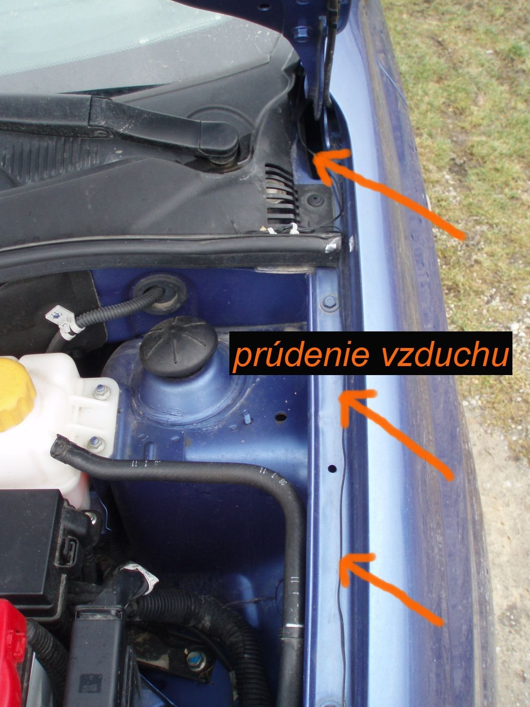

Vpredu medzi blatník a kapotu sa dostáva vzduch a potom až po dvere, zajtra to nafotím, zle sa to takto vysvetľuje, niekto tam má penu ja nie...

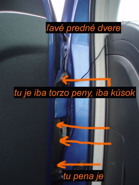

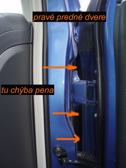

Foto asi nepotrebuje komentár, ale niečo predsa.
Pri rýchlosti cca.150 km/h mi niečo hučalo v aute, mne sa zdalo, že to ide zo stredu, ako sú fukáre nad rádiom, ale spolujazdec mi tvrdil, že to ide z jeho strany, úplne sprava a tam chýba to tesnenie, tá guma.
Ak má niekto iný názor, prípadne radu, napíšte...

Ako tak čítam, každý to počuje z inej strany, rád by som teda vedel, čo to spôsobuje...

hej mne top robi tiez a vcera som na to pozeral a mne ta tesniaca pena chba na spolujazdcovej strane aj podla mna je to presne to co nam tam huci ...nevie niekto ako to vyriesit alebo kde sa da zohnat taka pena ????
