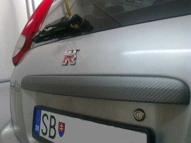

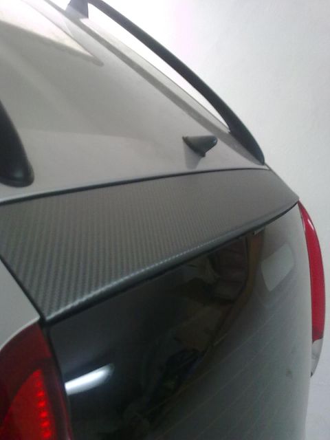

Carbon na 5-dverách:
TACUMA 1.6/16V LPG Magic3 , strieborna 92U , JVC KD-R801

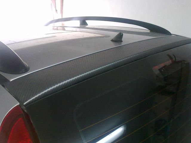

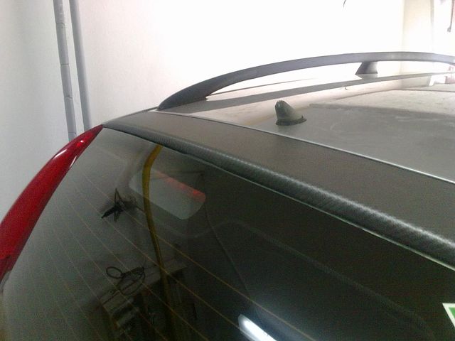

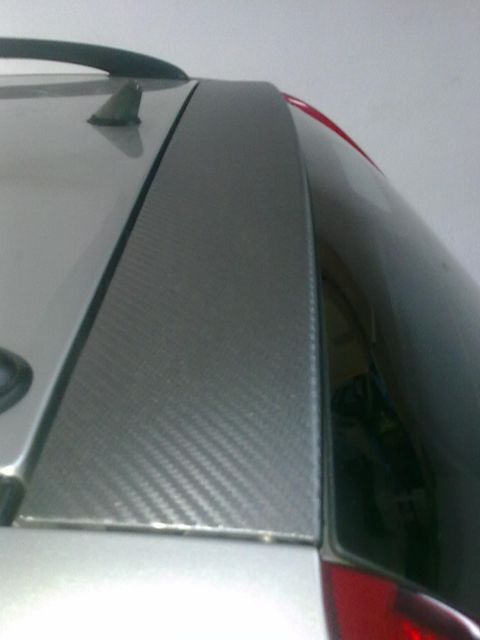

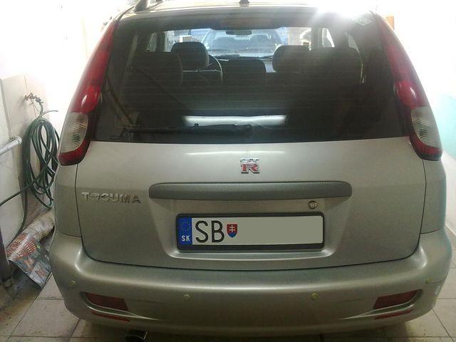

Pokračovanie:

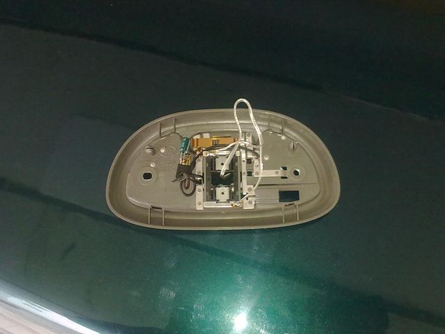

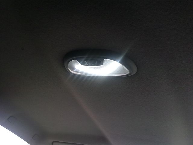

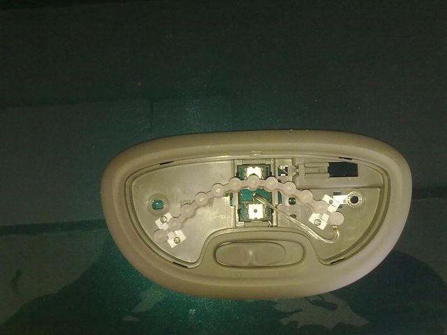

Zmena nastala aj vo vnútornom osvetlení.Vyrobil som oneskorovač interiérového svetla a vymenil sufitku za LED-ky:
