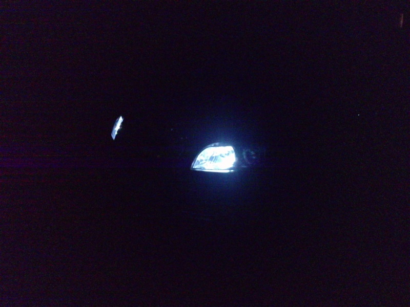

Ja som namontoval tieto http://www.autobiznis.sk/product/ziarov ... 00k-14304/
Všetko bolo perfektne pekne to svietilo :lol: a po 12 dnoch sa odpálila jedna z nich, kedže ja mám aj denné svietenie tak som ich mal pustené asi 4 krát ! :evil:
No je toto normálne? :shock:
Phillips nikdy viac!!! -P

Nie je to normálne, ja má LEDky z Ebayu za 2,50€ aj s poštou, mám ich nahodené od apríla (cca 10000 km) a stále idú.

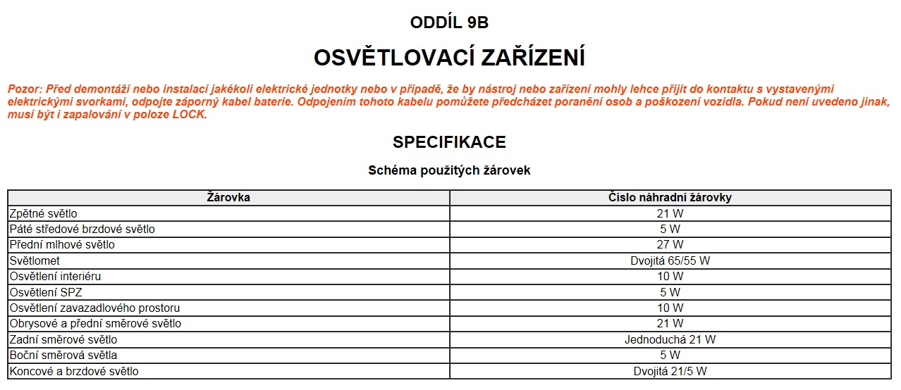

Mám dotaz jaké žárovky patří do parkovaček ?
Příspěvky: 6284
Re: Parkovačky
Doufám, že je to správně :lol:

-i Pozor tady je chyba. -i
:shock: Obrysové a přední směrové světlo 21W - - blbost
Obrysové(parkovací) světlo je žárovka s paticí T10 - 5W
Směrové je s paticí BA15S - 21W
:D Další rozdíl nevím jak by kdo dostával blinkrovou žárovku do díry pro parkovačku. :?:
Možná ta patice na parkovačku je špatně ale ostatoje OK

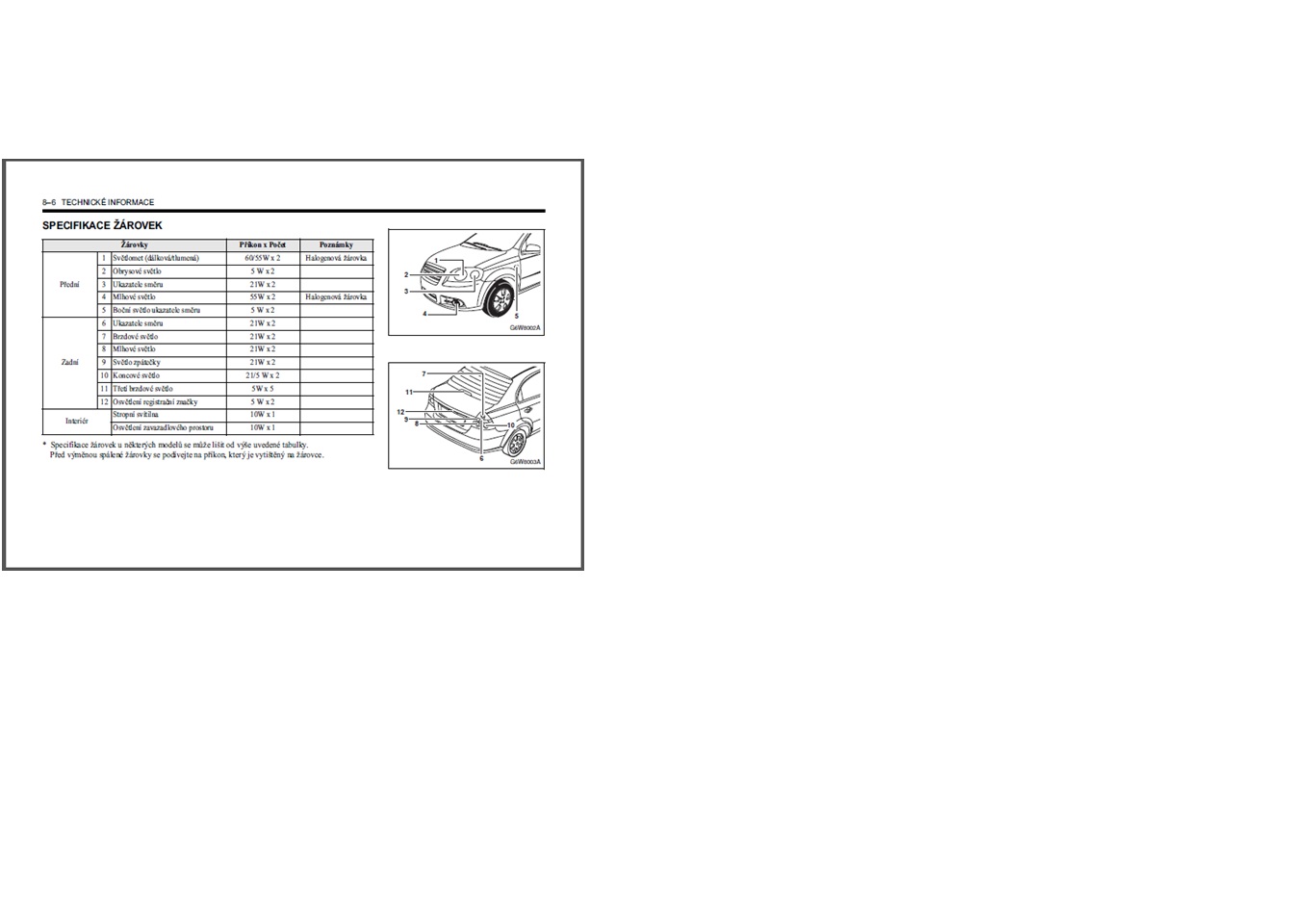

Z manuálu dodávaného s autem.
(86.16 KiB) Staženo 212 x
