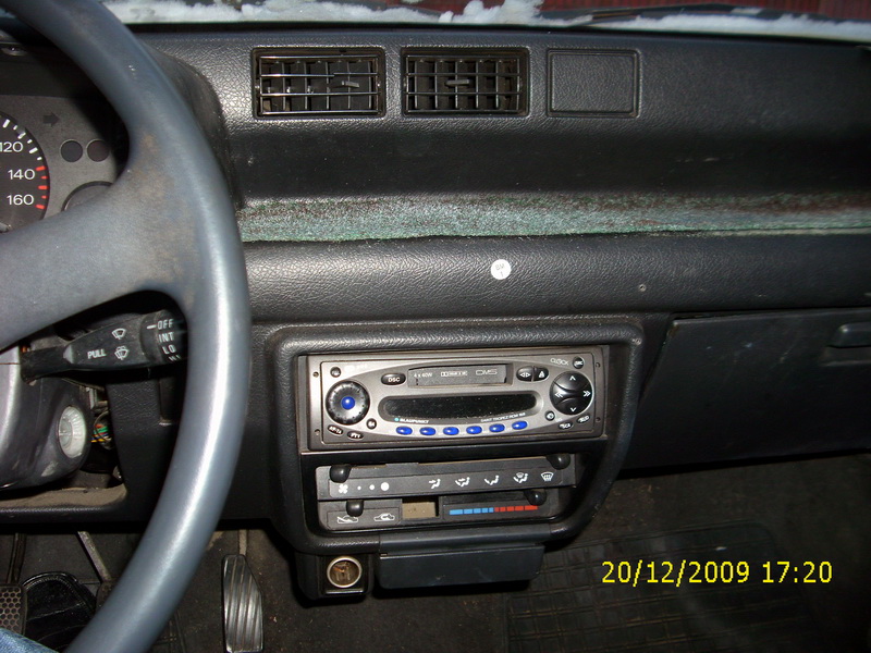

klimatizaci???? sice se dělala origo do tica ale jen nadstandartní výbava ale podle fotek máš tu nejlevnější verzi když ani nárazníky nejsou lakovaný....
a znám asi 2 lidi co si ji dodělávali ale i tak... nemáš foto motoru a introše?

Zatím mám fotku pouze autorádia, ale z toho asi těžko něco vykoukáš :D Zítra to vyfotím, ju? Teď by tam stejně nebylo už nic vidět. Jinak ale musím říct, že jsme to kupovali jako verzi SX, která měla být s nějvětší výbavou. A už to mělo i centrál, nechali jsme si tam dodělat jenom DO

no podle toho vylomeného rámečku kolem ovladače topení to teoreticky klimu mít mohlo ale podle mě s tím vypínačem nesouvysí ale je to jen názor nemám s tím zkušenost protože jsem se s origo klimou etě nesetkal ... hold všechno je jednou poprvé :D
