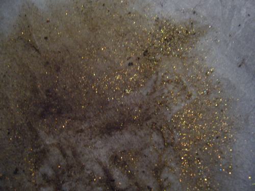

Ještě když sem vypouštěl fridex, pak sem ho filtroval abych ho nalil zpět tak mi na filtru zůstaly takové zlaté malinké třpitky, já nevim, jako si holky dávaj na nechty, nebo na ples na vlasy. tak k tomu bych to přirovnal. Nevim z čeho se to tam vzalo ty jo. pošlu foto.

tady je ta fotka toho nevim čeho:
Re: zahřátí motoru a topení
...to Franto nepřišla nesíí na alchymii aneb zlato ze všeho...

[quote="Serpico"]...to Franto nepřišla nesíí na alchymii aneb zlato ze všeho...
Nevim. Třeba mám doma výrobnu zlata:-) Ty jo ještě budu bohatej

Hmm pán je vzdělaný. :D to vše vím. No konec srandy. zajímalo by mě co to může být. A také jsem zjistil že mám v čudu asi těsnění pod hlavou. mám poblitý od oleje celý blok pod svodama a vanu. dnes jsem na to zespodu koukal a teče to od těsnění. které jsem tam dával na jaře.
