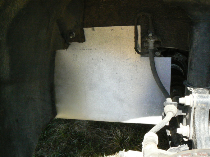

Dusan19 píše:Nech sa paci.
Ahojte. Uz mam urobeny ten plastovy kryt ale podla toho vykresu to vobec nepasuje.

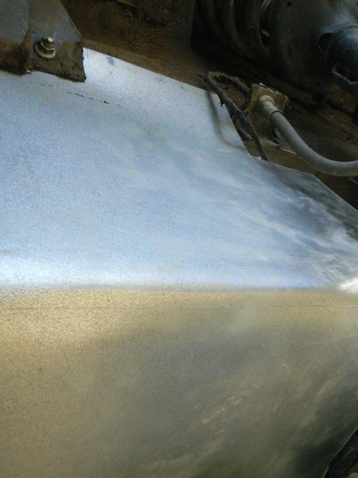

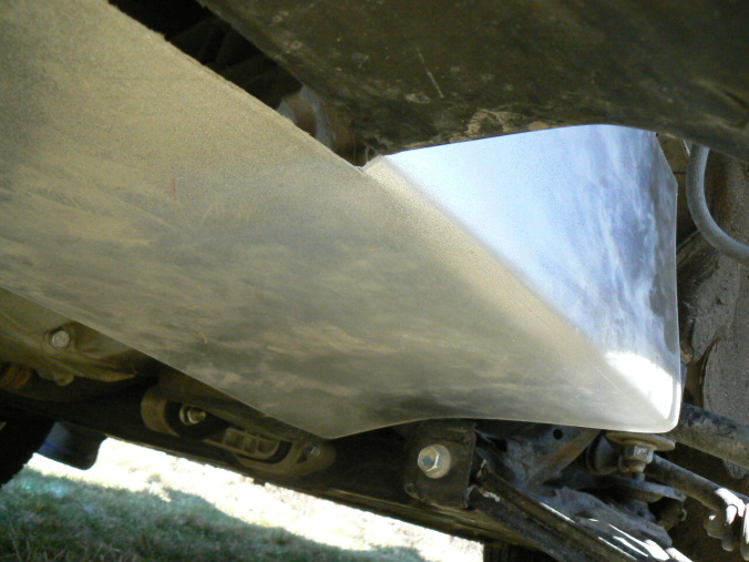

Tak konecne je to hotove.
5x lada 2101, Aro 240, Aveo sedan, biela farba, 1,4 16v 69kw
Re: Pastovy kryt pod lavy blatnik
Ahoj Dušan 19!!!
:D To jsi naohýbal z nerez plechu? vypadá to dobře jak to máš všude uchycený?a nebude to nikde to nikde drnčet?vypadá to dobře -i -i -i

Příspěvek od Dusan19 »
Je to z plastu co som nasiel v praci. Nahrial som to teplovzdusnou pistolou a ohol do praveho uhla. Je to uchytene na vnutornom blatniku tam kde je ten original cierny plast a od spodu som dal dve skrutky ktore som napasoval do original dier co su tam.

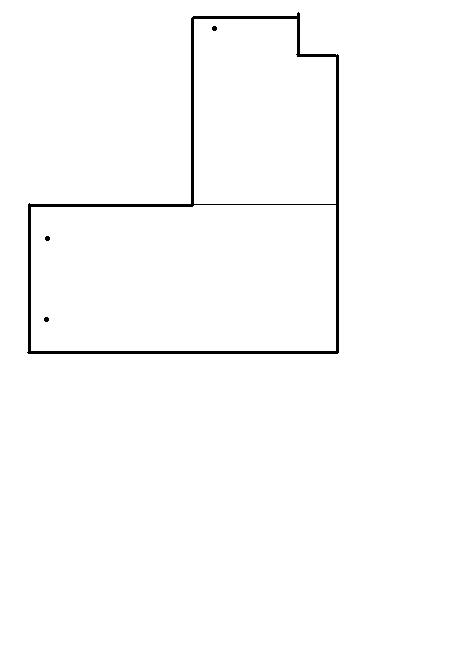

Neak takto to vyzera, tie cierne bodky, tak tam je to uchytene. Ta stredova ciara, tam to treba zohnut do praveho uhla

Příspěvek od saamm »
Kóty by nebyly ??? Pro lepší a pohodlnější výrobu? :lol:
saamm píše:Kóty by nebyly ??? Pro lepší a pohodlnější výrobu? :lol:
To by som aj ja rad vediet kde sa stratili. :o Mal som to vystrihnute z papiera (karton) ale niekde sa vyparil.
