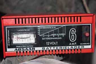

Serpico píše:...no ppp něco takovýho mám asi taky, na konci nabíjení klesá amp. ručička tařka k nule a já končím pokud nabíjecí proud je okolo 14,5 V ( na začátku začíná asi na 12,5 V a stoupá až ...) to si měřím voltmetrem no nou problema, no nejsem zrovna elektrikář...
Tak to je na nej voltmeter? Na tom obrazku to nebolo mozne rozoznat :D . To je u tychto lacnych nabijaciek normalne a dalo by sa povedat ze aj v poriadku, ze koncia na napati 14.5V, aspon nimi neinformovany uzivatel akumulator neznici. A ked ma uvedene 6Amp, tak by mohol pri 12voltoch na akumulatore do neho moze tlacit mozno aj 4ampere, cize aku ozivi skor.
Ja som si robil nabijacku sam podla navodu z knizky od koppu (taky serialik o elektronike a ejden diel bol o nabiackach), a podarilo sa mi ukoristit trafo zo spalenej ups 380VA cize zvlada este aj pri 16V tlacit vyse 10A bohuzial som pouzil smejdovy orientacny ampermeter a ten sa pri takomto purde rozpadne, prehreje sa mu boznik a odpadne :) a tym sa nabijacka pokazi :). A to nehovorim o krabici aku som tomu spravil, proste zbuchane az strach, ale funguje :).
Nieco predavaju obcas v lidli, je to asi impulzne, takze male, pisu na tom 3.6A a tiez to konci na 14.5V, ale co to tlaci tesne pred dobitim akumulatoru som nemeral. Ale asi nic moc, pretoze to ma dost tenke kabliky.
Dark69 -> tych 600A EN je maximalny startovaci prud merany podla nejakej europskej normy(?) , cize plne nabita baterka by mala dokazat po neviem kolkych startoch pri -18stC zvladat dodat starteru prud 600A pricom na nej neklesne napatie pod nejaku hranicu, a to startoanie moze trvat nejak dlhu dobu. Treba to brat ako orientacne cislo, cim vyssie tym je baterka lepsia do mrazov a vobec. Na baterku so startovacim prudom 600A bude starter tocit veselsie nez na 400A. Cize rychlejsie nastartuje motor a teda ju menej vybije. navyse tym baterka menej trpi a pri nabijani sa moze rychlejsie nabijat a tiez menej trpi. Cize cim vyssi maximalny startovaci prud ma baterka tym sa pri startovani menej vybije, menej poskodi, viac vydrzi, rychlejsie alternatorom dobije a menej jej ublizi (alternator nema problem do vymlatenej baterky hned po starte tlacit desiatky amperov, takze o nejake nestihanie dbijania sa netreba bat). Vacsina elektrickeho naboja z akumulatora, ktora sa spotrebuje na start, sa dobije behom prvej minuty, ak teda nestartujete dlhsie nez minutu :lol: . Ked nie e motor stuhnuty tak moze starter papat takych 100 az 150 amper napriklad, neviem ako je merany prikon (vykon?) nasich 1.4kW starterov, ale pri rozbehu ked musi prekonat stuhnuty olej a zotrvacnost motora si moze kludne cucnut niekolko sto amper. Vtedy sa kazda rezerva ktoru ma baterka zide. To ze baterka nezvlade dostatocne nakrmit starter je len na skodu, rpetoze lahsie a skor nastartujete ked sa bude motor vrtiet pocas startu nez ked sa bude lenivo odvalovat a budete musiet tocit pol minuty nez nespaleny benzin nevyrazi prvym vybuchom sadze z vyfuku :). A ked bude startet papat 150A 2 sekundy az to chytne, tak z 12V baterky vybije z nej menej elektrickeho nabioja nez ked bude pri 80A odbere mumlat s motorom pol minuty aj ked napatie na baterke bude len dajme tomu 10V alebo aj menej a potom popytate suseda o roztlacenie :lol: .
Re: Autobateria
...díky ppp za " osvětu " jinak voltmetr nemá ale měřím běžným digitálním za pět peněz, prostě u mě je hranice okolo 14,5 V , na dobíječce je vyznačeno dobíjení pro kapacitu baterií 20 - 80 Amp. a doba nabíjení, 6 AMP má vyznačeno ale na budíku to nikdy nenapsala většinou okolo 3 a méně a pak klesala až tařka k nule,...no nikdy jsem nedobíjel úplně vymlácenou baterku, dobíjím preventivně před zimou a po na jaře, je letitá z roku 1990 ale funguje a to je podstatný...

serpico -> ahaaa, takze predsa to ma ampermeter, presne takuto som vidaval volakedy v tescu aj roznych bau-obchodoch. nenadchne ale ani neurazi, a take to domace zuv... nabijanie staci :lol: , tie 3 ampere na zacaitok je na trochu menej nabitu baterku celkom postacujuce, len ten koniec ptom dlho trva. Slusnejsia nabijacka si udrzuje nabijaci prud az do konca, pripadne sa da volit ako ma nabijat. Ci ma udrzvoat napatie a prud nechat klesat (tieto jednoduche nabijacky, alebo proste trafo s usmernovacom a pripadne doplnkovym nabijacim odporom napr. ziarovkou zo svetlometu z auta) alebo udrzuju prud a samorzrejme umeren tomu zvysuju napatie. Tie s konstantnym prudom su vsak drahsie, potrebuju nejaku tu elektroniku. Ktora je ta lidlacka to vobec netusim ale skusim ju niekedy pomerat.
Re: Autobateria
...to ppp von je letitej to ani nebyly bauhasy a obi ap. ale měl označení TÜV a to mě tenkrát přesvědčilo...dobiju s tím úplně vybitou baterku?... když má, já už jsen psal doby dobíjení pro různé kapacity, ...jo jednou jsem úplně vymlátil baterku u známých dal jsem si panáka a nechal jsem tam auto...no přišel jsem si asi za tři dny a utrum - nechal jsem klíček zasunutej do spínací skřínky, no voni mi to dali na velkou a za tři hodiny už to bylo oživený, jo tam je servis Meliccaro ( palikx už to tam zná důvěrně taky...), jinak původní baterka BOSCH mi zkolabolovala najednou byl jsem v Čestlicích a konec, tak jsem obešel makro, hypernovu a tenkrát tam byl temposervis a tam jsem koupil Vartu Blue

Ten v bauhausoch bol mozno cinsky klon :), kazda nabijacka dokaze nabit aj uplne vybitu baterku, len znicenu nie.
Re: Autobateria
...to ppp ten můj " historic nabíječ " má ještě výrobce made in West Germany...i následný čínský klon nelze vyloučit zhledem k těm všem bauhas -ům, obi ap.
