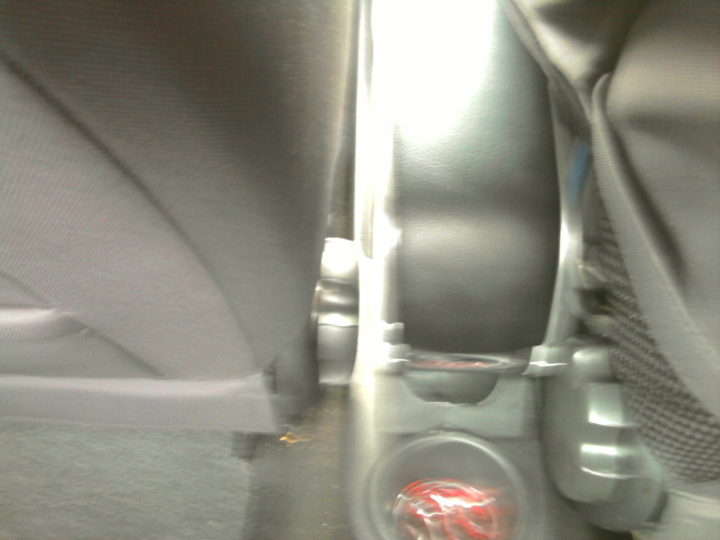

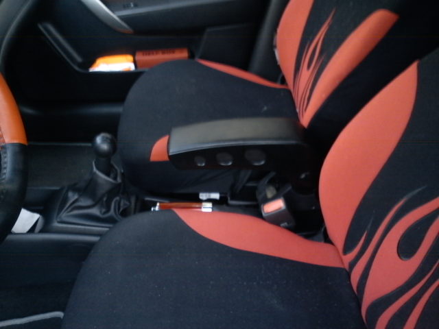

a mam ju jezisko mi doniesol
- opierka2.jpg (124.98 KiB) Zobrazeno 4618 x
Re: Loketní opěrka
pomahal som mu pri vybere a bruseni plastov

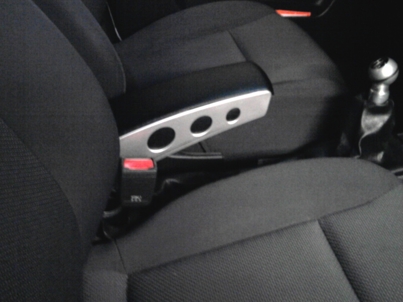

Vypadá dost dobře i elegantněji než origojamal89 píše:pomahal som mu pri vybere a bruseni plastov
1.Jak si spokojený
2.Jak byla náročná montáž
3.Jaké broušení plastů
Tuto opěrku jak jsem psal už dříve mám v merku již delší dobu, takže mě to i dost zajímá

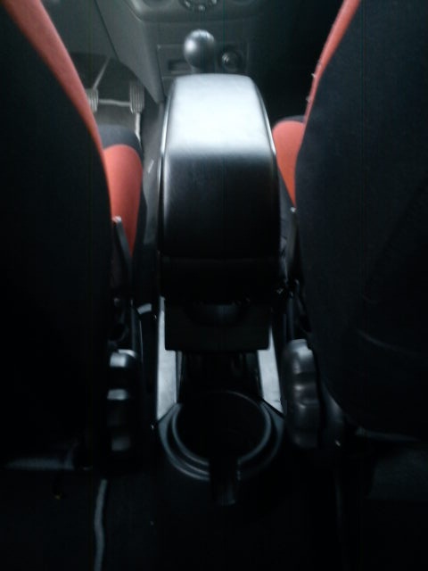

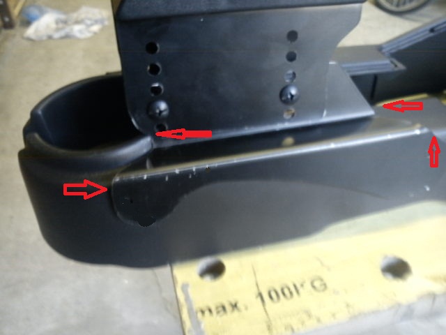

Re: Loketní opěrka
no uprav bolo dost ale stoji to zato spokojnost je velka, najprv na srob rozobrat zdvihnut vysku lebo by bola velmi nizko teraz je akurat ze ruku natiahnem z nej na rychlostku sedi akurat medzi sedacky, brusenie a vypilovanie musel som robil ked som nechcel tie skarede plechy okolo pofotim co som vypiloval a zavesim sem

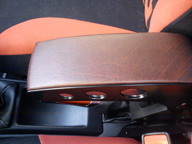

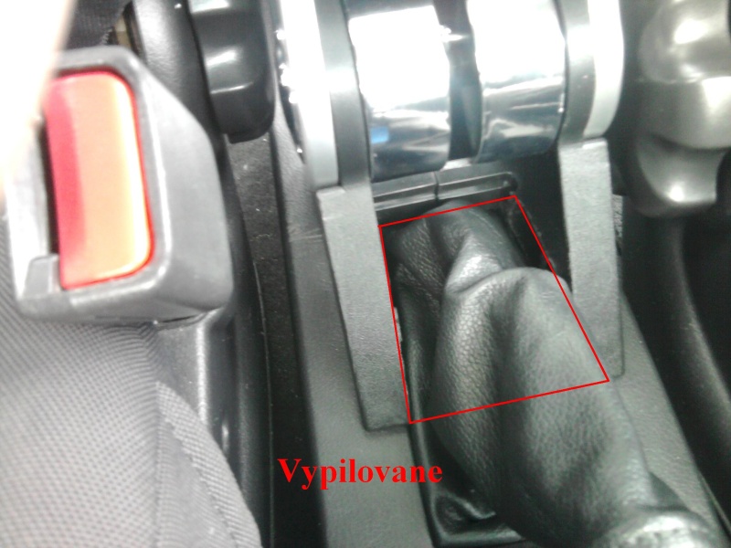

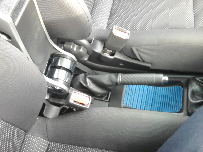

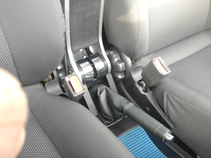

Re: Loketní opěrka
takto to vyzera bola to dost babracka ale podla mna dobre to sedi
- 3.jpg (115.03 KiB) Zobrazeno 4593 x
- 2.jpg (186.68 KiB) Zobrazeno 4593 x
- 1.jpg (189.85 KiB) Zobrazeno 4593 x

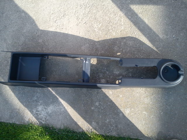

Re: Loketní opěrka
a
- 4.jpg (135.56 KiB) Zobrazeno 4593 x

Re: Loketní opěrka
Tak jeno stačí vypilovat plast kvůli ruční brzdě
Jinak nic víc
Tak potom by to bylo super
Re: Loketní opěrka
ano prakticky iba za tu rucnu a ja som urobil jemny oblucik vzadu aby to tam lepsie sadlo lebo vzadu je este drziak na flasky

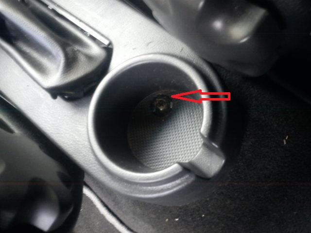

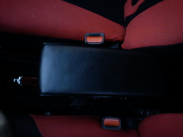

Tak niektorý z Vás už majú v aveu lakťovú opierku orginal na aveo a niektorý ako jamal89 si dali univerzál.
dlho som uvažoval nad tým ktorý si kúpim ja.
Nakoľko som od začiatku uvažoval aj o úprave opierky podľa seba tak na koniec som si kúpil univerzál. ten istý typ ako jamal89.

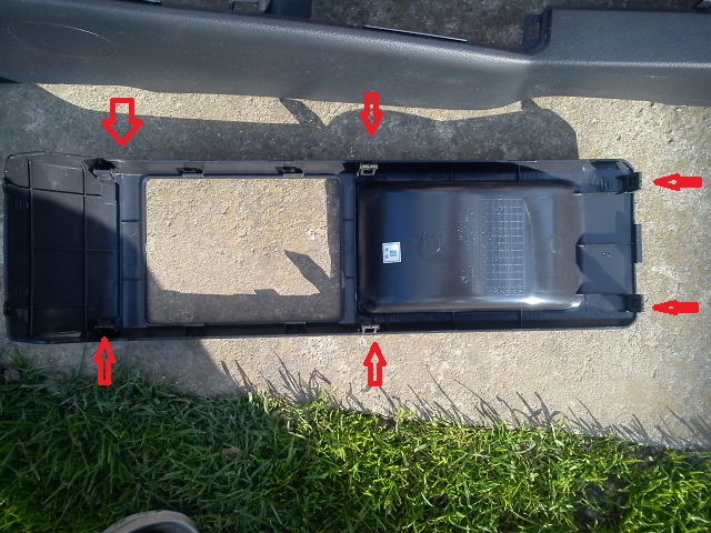

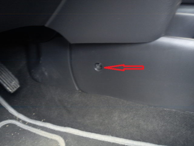

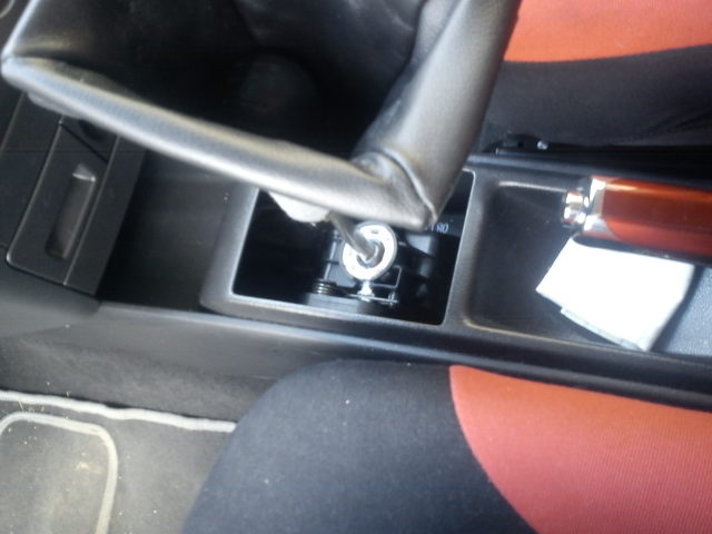

Pri montáži bolo potrebné urobiť pár úprav aby bolo možné nastavovať sedadlá, bez problémovo zapínať bezpečnostné pásy, a ovládať páčku ručnej brzdy bez toho by sa musela stále vyklápať opierka hore.
Prvom rade som vymontovať stredový panel, ktorý drží 3skrutky.
Najprv musíte vycviknúť kožený kryt radiacej páky, potom ručnej brzdy.
potom vrchný kryt stredového panela ktorý drží na 6-miestách .
ďalej uvoľníte 3skrutky stredového panela, ľavú sedačku posuniete čo najviac do predu, pravú zas čo najviac do zadu.
Tým pádom dostanete v zvadu priestor na to aby ste celý stredový panel vtiahli smerom k zadným sedačkám .

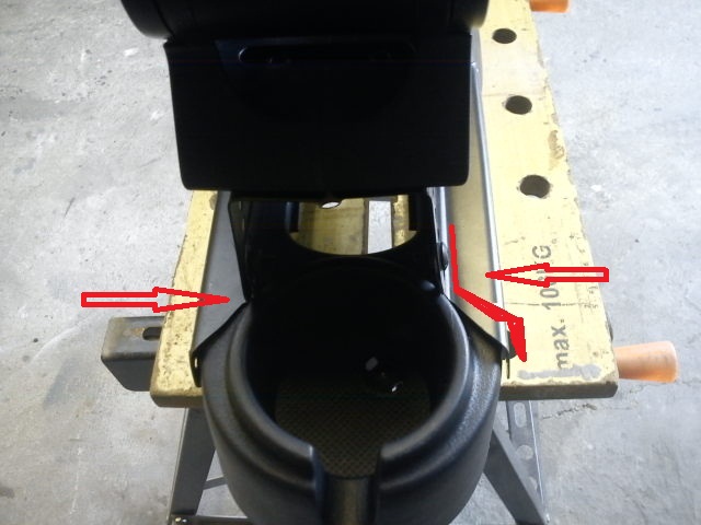

Potom sa dá podľa stredového panela presne prispôsobiť držiak opierky, tak aby to presne sedelo.
Podstatné je aby držiak bol kovový ,lebo som v predajni videl aj plastový. To by sa potom ťažko dal prispôsobiť.
Jamal89 tie kovové držiaky nepoužil, ja ale som sa rozhodol ich použiť kvôli tomu aby som lepšie vedel nastaviť opierku, a v budúcnosti aj upravovať.
Držiaky teda trosku zohnúť aby ste dostali priestor aj na ovládanie opierky sedadiel .na fotke je znázornené ako som to prispôsobil.

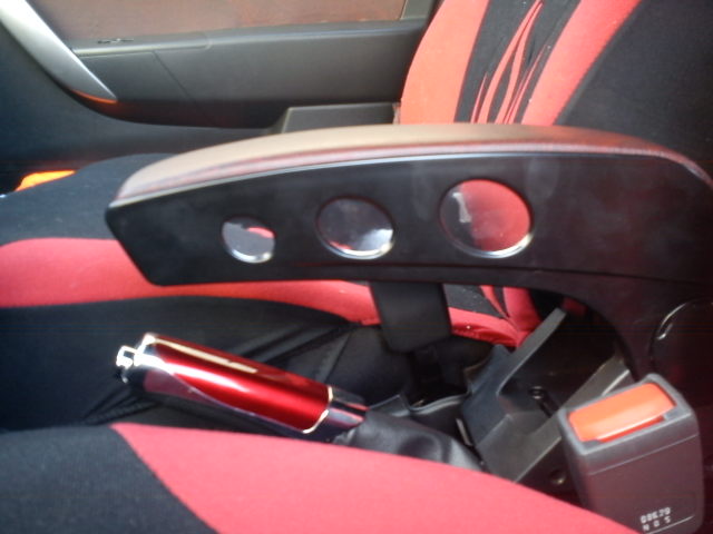

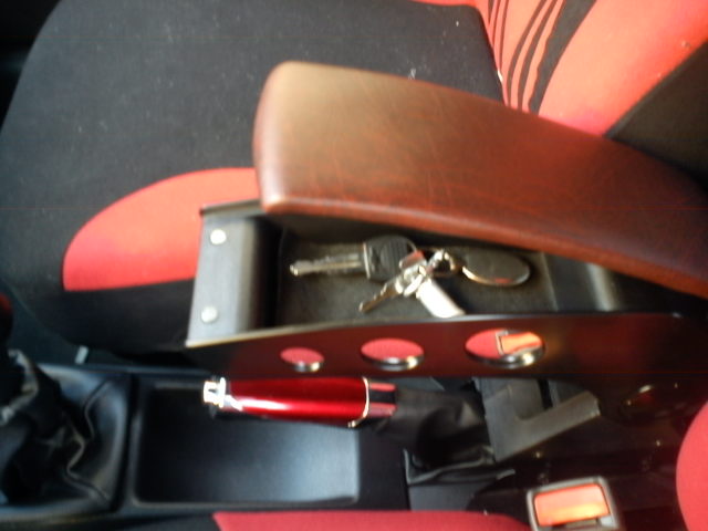

http://aveofanclub-sk.webnode.sk/o-nasRe: Loketní opěrka
Nakoľko som už robil nijaké úpravy aj s dverami tak som ešte trošku doladil aj opierku aby to aj trošku ladilo s ostatným a tu je výsledok.
Povrch opierky som potiahol s bordovou koženkou čo mám aj na dverách, a boky som trošku vylepšil s chromom, aby to sedelo aj k ručnej brzde.
Ďalšie úprav ho ešte čakajú. Dostane nijaké osvetlenie, a v budúcnosti sa zabuduje do nej nijaké ovládače na audio, video a neón osvetlenie. Ale to všetko potrebuje svoj čas.
Je nastavená pre mňa a sedí to presne. V zadu do toho kruhového otvoru sa dá dostať aj plastová fľaša v objemu1l a drží ešte lepšie ako pred tým.
- DSC00371.JPG (64.32 KiB) Zobrazeno 4714 x
- DSC00377.JPG (56.09 KiB) Zobrazeno 4714 x
- DSC00376.JPG (52.14 KiB) Zobrazeno 4714 x
