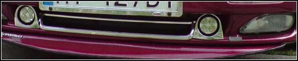

Re: Zapojení denních světel
...to Franto P a co použít plnou záslepku a následně vyříznout, mám to tak viz. foto...a záslepka plná stála tuším asi 35 Kč...

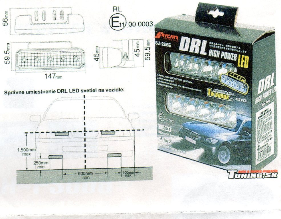

Franto. Je to dobré. Myslím umiestnenie denných svetiel. Ale ja musím celé vyriešiť úplne inak. Ja mám hmlové svetlá tam , kde Ty denné. Moje riešenie bude ťažšie , keď tam chcem nechať hmlovky. A podľa nákresu aby bolo dodržané zákonné umiestnenie svetiel , hľadám vhodné riešenie.

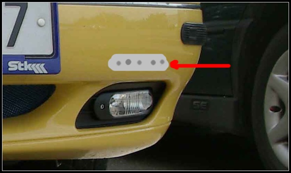

Tak je dej vedle mlhovek k spz. nevim jestli to bude splňovat 60cm od sebe ale pár cm už nehraje roli. Tyhle jak jsou na obr. mám já svítí fakt luxusně. i proti sluníčku svítí parádně. Doporučuji.

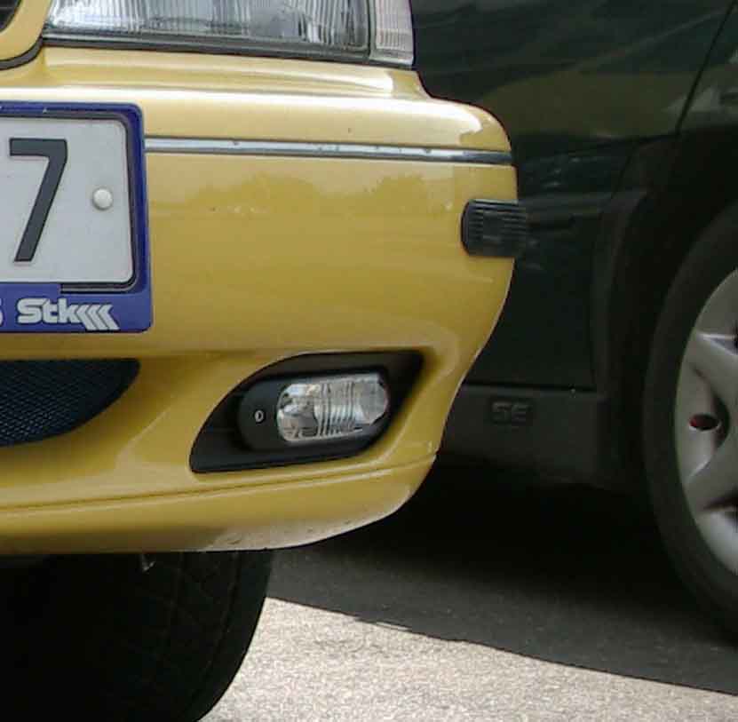

Ahoj mohol by si ich dat aj nad hmlovky, lenže to by si musel vyrezat do nárazníku a ešte sa pozret či tam neni niekde výstuha aj lega ma nad hmlovkama smerovku a na nexii tam nič nevidim možno by to tam aj šlo
ja ich mám zase vedla hmloviek,lebo už som ich nemal ,kde dat a hmlovky som chcel zachovat.
