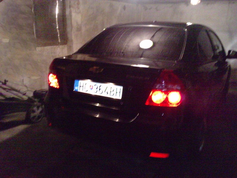

Saamm to sa ti preto nezdá, lebo poniektorý sme si to prerábali. Ja a další máme koncové na všetky 4 kruhy + hmlovka na vnútorné.

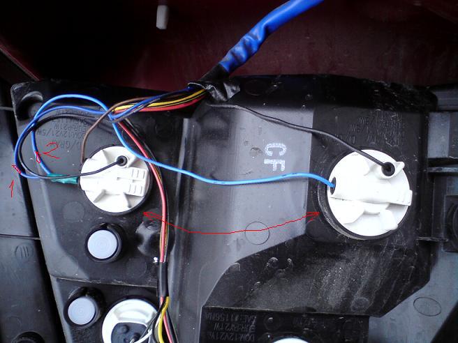

Prepojil som si tie zadné svetlá na všetky 4 kruhy, ale tie vnutorné (hmlovkové) mi stále svietia omnoho viac.... :| Chalani vy ste si tam dávali slabšie žiarovky,? alebo ako to máťe spravené??? :roll:

Podívej se na :idea: WATY :idea: jaké jsou na žárovkách. Předpokládám že Parkovačky mají 5W a mlhové 15 nedo 21W. :shock: Tak se nediv že ti to tak divno svítí :shock: :lol:

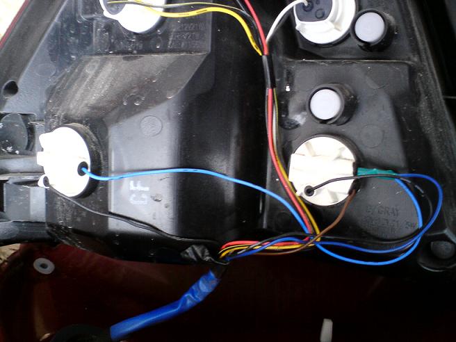

Do vnútorných kruhov musí íst dvojvláknová žiarovka z toho krajného kruhu a zapojit to musíš na zvlášk kábel , ktorý pretiahneš od vonkajšieho kruhu.

Našiek som foto. Modrý je na parkovačky a hnedý je hmlovka.
1- parkovačka origo
2- prepojenie na vonkajší kruh
Dúfam, že sa z toho vysomáriš :D

:) prepojené už to mám ešte tie žiarovky. Díky moc chlapi.. :PP:

NO ved to. Máš na vnútornom dvojvláknovku či nie?

Hej hej mám...

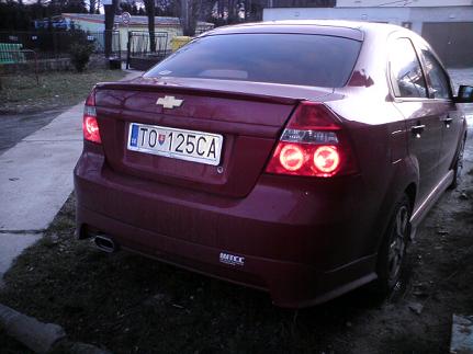

Už som aj ja štvor oký :D Fakt je to super, klobuk dole páni... máte skvelé nápady... :o

Super -i . A v čom si mal teda problém, ked vnútorné svietili silnejšie? Prehodený kontakt?

Ano :D :D Mal som opačne otočené kontakti v obýmke tym padom svietilo to silnejšie vlákno :D Potom mi to doplo :idea: ....

Re: upravené zadní světla
Vypadá to dobře -i co na tom máš za kola??jsou špatně vidět :D vidím jen lesklé límce :)
