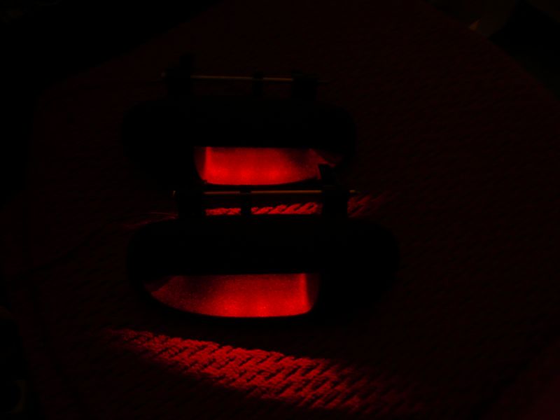

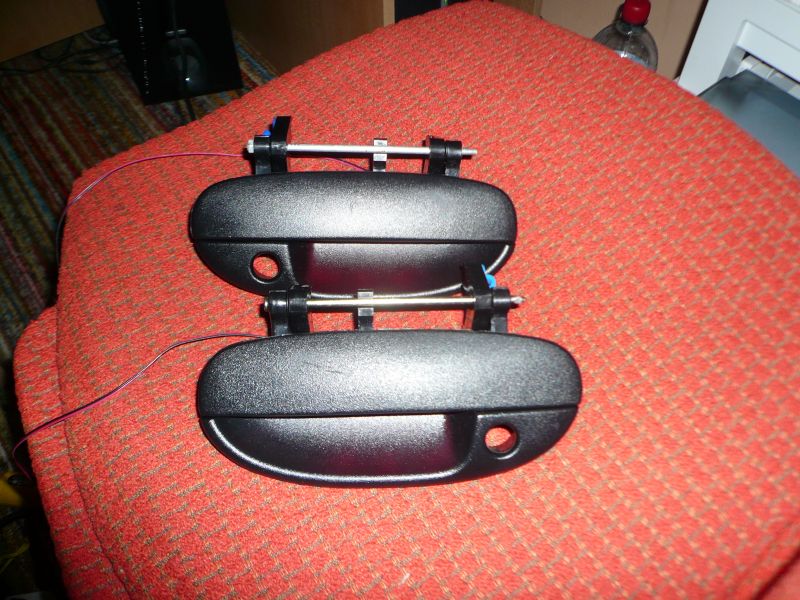

Tak Petre tu je moja chromova SPZ ktoru mi uz dufam neurves
A podsvietenie kluciek ktore som si kupil do nahrady aby som mohol experimentovat

- Podsvietene
- P1170286.JPG (45.2 KiB) Zobrazeno 5131 x
- Pred podsvietenim
- P1170285.JPG (135.66 KiB) Zobrazeno 5131 x

Re: Langosik by FoXo ( Lanos 1.6 16V 3D HB )
Ahoj Foxo s týma klučkami je to paráda
niečo si také spravým asi aj ja
- FoXo
- Příspěvky: 3898
- Bydliště: Banská Bystrica
Dik
Rozmyslal som ako to spravit ako tam narvat led 5 mm ale nakoniec som tam smaril led pasik z 3 smd LED.
Spravim potom aj mensi navod a fotky dake
