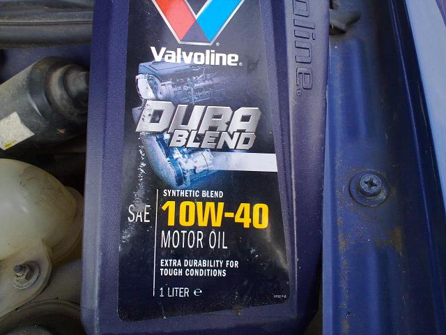

mino22 píše:Lanos r. 97 , 1.5, 8 ventil , mal som tam olej Valvoline - presny typ teraz neviem,najazdene cca 200 000 km .Zaujimave je ze jazdil bez problemov kazdy den do roboty a teraz odrazu take problemy.
Nebyl to Valvoline Extra? No a co s tim teda budes delat? Nova vacka?

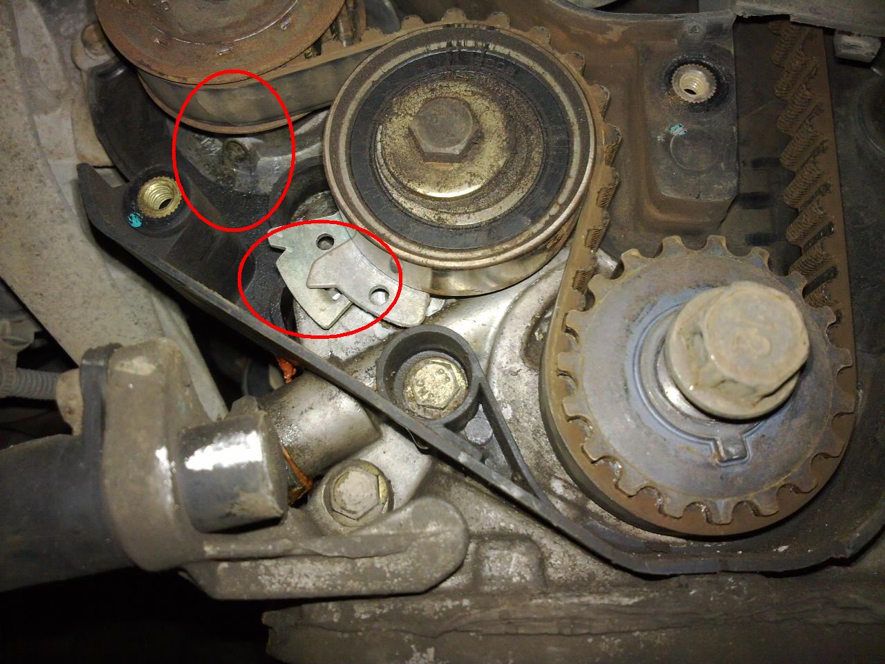

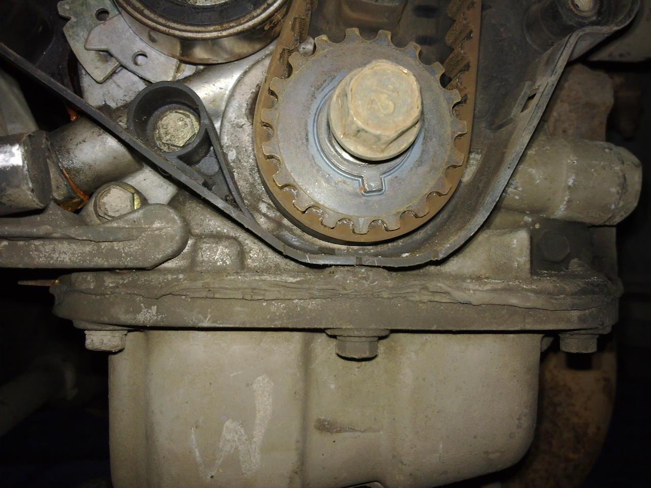

Oteplilo sa nam , tak sme premiestnili Lanoska na vhodnejsie miesto na opravu a zatial sa stihlo iba skontrolovat rozvody .Na fotkach je vyznacene miesto kade tiekla voda od vodneho cerpadla a napinacia kladka je tusim povolena .
A tento olej pouzivam
