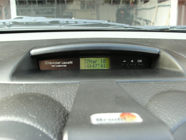

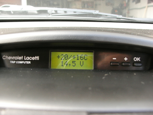

Tak konečně se dostávám k tomu, abych dal na forum fotku tripu pro Lacetti. Jak je jasné z dřívějších příspěvků, montáž provedl Palikx, s radami, jak to celé "oživit" pomohl Vado. Dostal jsem se do stavu, kdy PP ukazoval spotřebu cca 7,6 a po přepočtu jsem tankoval 7,39 l./100 km. Pak jsem ještě ladil a ladil, až jsem to celé roz......... a můžu začít znova. Přikládám foto.

Vůbec to nevypadá špatně, jen nechápu, proč něco takového nemá v nabídce GM. Ale celkově vztato na Lacetti kácel (alespoň u nás) z vysoka. Pokud byste chtěli např. vidět příslušenství - originál - k Lacetti - máte smůlu - žádné není, nebylo a nebude. I pitomé koberečky jsou do Avea... Ale ten palubní počítač se rusům povedl. Pro mě ale není - ptal jsem se, a na diesel ho nedělají.pekrtek píše:Tak konečně se dostávám k tomu, abych dal na forum fotku tripu pro Lacetti. Jak je jasné z dřívějších příspěvků, montáž provedl Palikx, s radami, jak to celé "oživit" pomohl Vado. Dostal jsem se do stavu, kdy PP ukazoval spotřebu cca 7,6 a po přepočtu jsem tankoval 7,39 l./100 km. Pak jsem ještě ladil a ladil, až jsem to celé roz......... a můžu začít znova. Přikládám foto.
