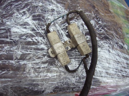

Franta P.
Příspěvky: 2775
Bydliště: Pelhřimov
Re: Elektrika
Příspěvek od Franta P. »
Prosím vás na co je tohle??? Kvuli novému svazku tohle musím také vyměnit protože já mám jen jeden nevim co to je a tady jsou dva. Nebude to vadit???
