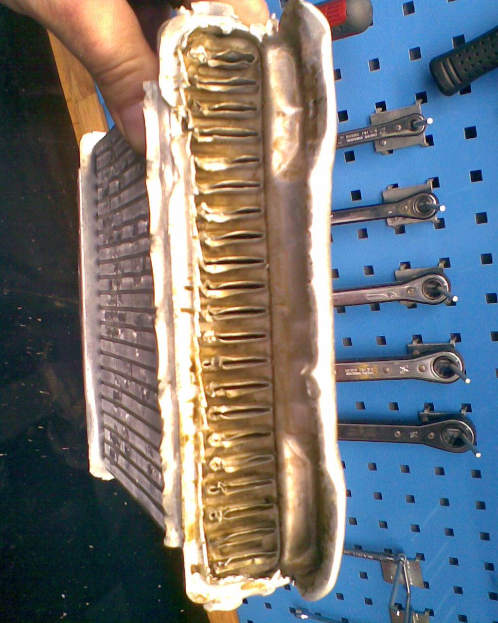

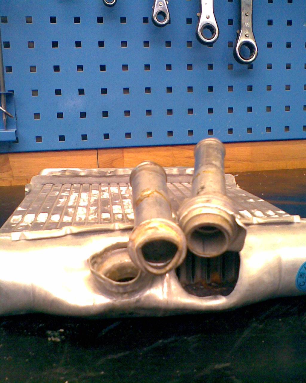

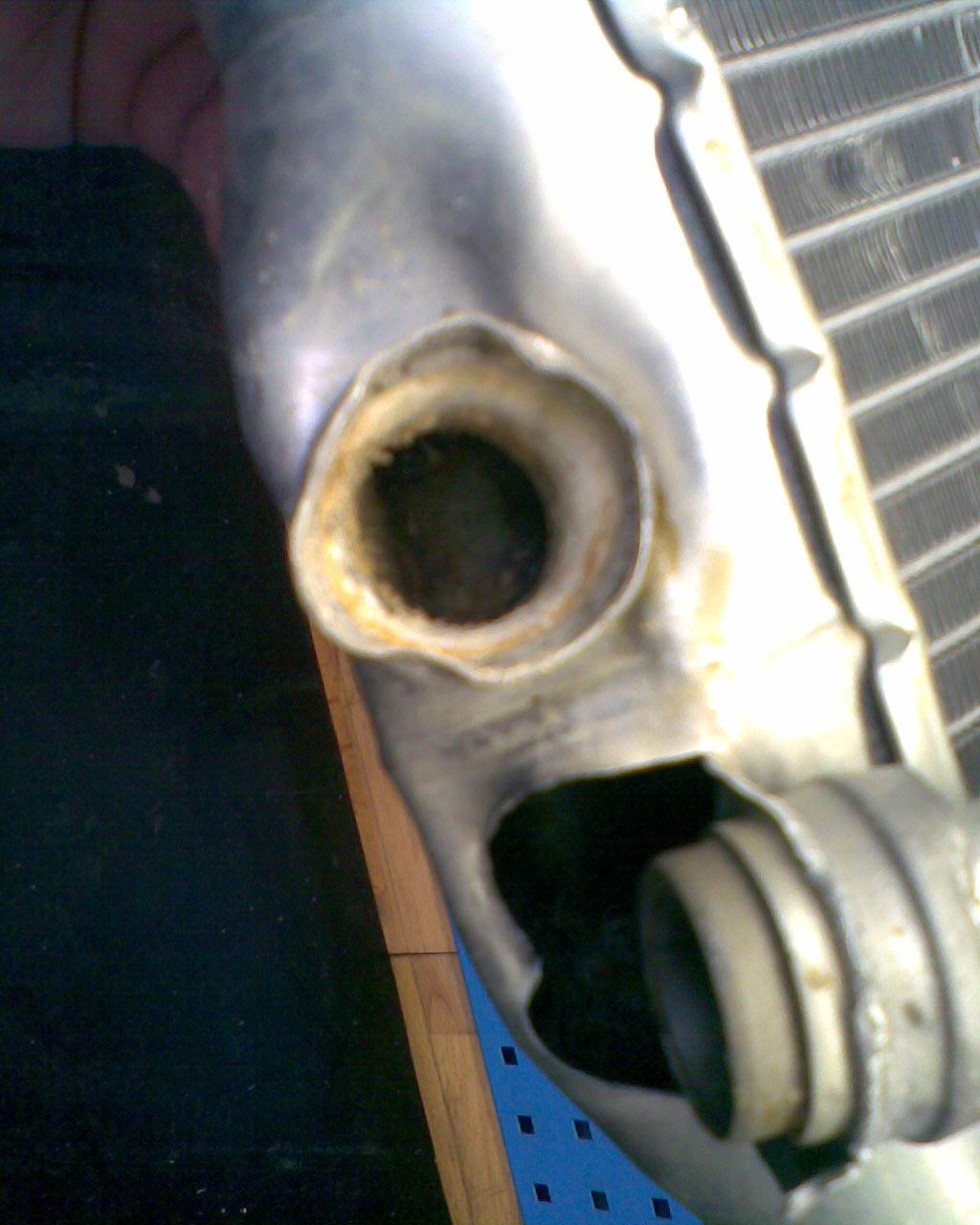

Zdarec pánové, tak jsem se s kolegou pustil do toho radiátorku kouření. Kuchli jsme spodní čáast balubky a napočítali asi 50 šroubů. Vypustili vodu, vyndali radiátorek a.... zjistili: nějaký dobrák předchozí majitel, nebo jeho dobrý automechanik nalil utesňovací kapalinu do systému. Radiátorek relativně čistý, bez usazenin na stěnách, čistý hliník, či co je to za směs. Ale všude, ve všech cestách menší či větší krystaly hmoty jako kalafuna. Vodní kámen to jistě nebyl, ten poznám. Zrnka šly rozdrtit mezi prsty, ale spolehlivě ucpaly všechny cesty, kudy teče voda tak, aby radeji netekla. Nejvíce to bylo znatelné na výstupu z radiátorku, kde to zřejmě prosakovalo a kde se to důkladně vysráželo a vykrystalizovalo.
Došlo i na kuchnutí radiátorku, ale už bylo pozdě, takže to nafotím zítra a dám sem.
Palix má pravdu, kuchačka palubky, demontáž radiátoru i nenávratné otevření radiátoru stálo 3 hod. práce.
Uvidíme, jak montáž, zítra poreferuji.

Takže vše je smontováno, Nůba zase topí jako šlak
Slíbené fotky
Slíbené fotky
- Obraz005.jpg (174.86 KiB) Zobrazeno 7138 x
- Obraz001.jpg (133.03 KiB) Zobrazeno 7138 x

kvalita telefonu nic moc, jen pro ilustraci
- Obraz004.jpg (192.66 KiB) Zobrazeno 7138 x
