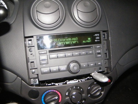

Zítra někd koupím čtečku SD-karet do USB a budu pokračovat....

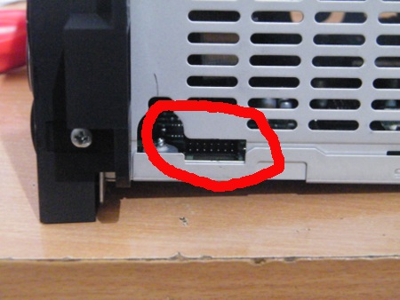

Nevíte někdo co je tohle za konektor ?
Není to na dálkové ovládání ?

ty brďo :D to usb bych natáhl do té lištičky nalevo od řidiče,viděl jsem i pěkný usb s kulatým předkem právě na tohle ,ale i tak dobrej nápad -i mě se origo rádio líbí, ale je dost omezený na potřeby co já jsem chtěl,právě kompletuju kameru :lol: Jsem zvědav na výsledek tak to pořádně pak pofoť :D -i

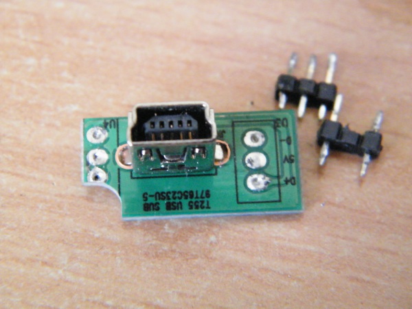

USB jsem nakonec vyměnil přímo v rádiu. A dopiloval otvor po tom miniUSB.

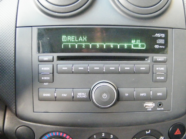

Takže tady je finální foto origo rádia s USB. :)

Vyletoval jsem komplet ten miniUSB konektor, zvětšil otvor v panelu a vlepil klasické USB-čko.
A naletoval podobně jak jsem to posal dříve.

Jinak rozebrat ten přední panel nebylo nic moc.
Když jsem "vylupoval" ten knoflík co se s ním rádio vypíná (nejdřív se musí střed a pak ten chromovej pogumovanej okraj) tak jsem myslel, že ho rozlomím vejpůl. :?
Ale naštěstí to vydržel. :D

týýýýjo tak to je mazec,jsi šikula,já tam nemám ani to malí USB :-(
Re: Výmena autorádia
Člověče je to super vypadá to jak originál -i já tam neměl ani to mini usb :D ,teď mám usb v přihrádce řidiče a cd už skoro nepoužívám, fakt je že cd bez komprese je se zvukem někde jinde :D
