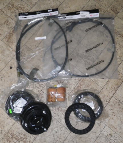

Tak po návrate z Prahy som zistoval čo to s Kráskou urobilo no našťastie len maličkosti ale fakt Vás čo musíte jazdiť po Prahe a dialnici Brno - Praha lutujem je to hrôza akú som už dávno nezažil :evil: To nie sú v CZ cestári schopní alespon hlavný ťah dať do kopy,nič v zlom ale vedlajšie cesty sú lepšie ako dialnica,no tak si to odskákalo uloženie tlmičov a rozmlátený doraz na jednom z nich no neva pri tej príležitosti idem hned vymeniť aj brzdové lanka :D
Takže v nedelu generálka podvozku,našťastie som silenbloky a kosti menil tak tie sú OK :lol: :lol: :lol:

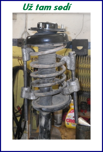

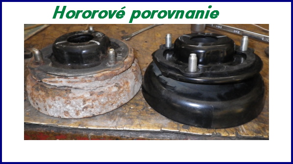

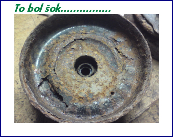

A to hlavné -nakolko mi napoprvé došlo uloženie len na lavú stranu tak som ju vymenil minulú nedelu ale zlé bolo že ta lavá bola docela OK lenže šok ma čakal na pravej strane tam to bolo totálne zničené a tak som bádal prečo a výsledok je lahká odpoveď lebo predné uloženia tlmičov sú ohrievané od motora,lavá zadná strana je hneď pri výfukovom potrubí ale pravá je len tak a preto sa tam v zime ukladá sneh a lad zo solou a preto som na nete našiel vela náprav na Legy a všetky mali pravú stranu v rozklade.
To však nebolo to najhoršie ,mraky sa stiahli hneď od pondelka lebo ani Daewoo u nás v SR ani v CZ ani predajcovia v PL,RO a dokonca Kórea nemali pravé horné uloženie tlmiča a to bol šok ktorý trval do štvrtka a Já už obvolával vrakoviska no a našiel som jednu lenže ako som to v duchu čakal bolo to tiež rozožrané no nakoniec jeden mladý predajca tu u Nás to zohnal okom mžik a tak dneska to tam sadlo.Jo a hlavne Legynka zdvihla zadoček a troška som ju prehnal cez diery a skoky no a paráda :lol: :lol: :lol:

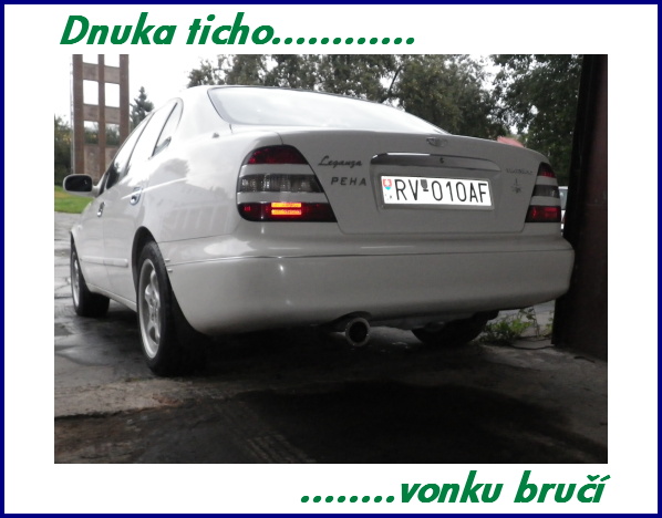

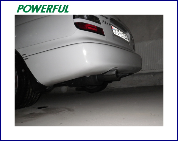

Mám možnosť vyskúšať špotový výfuk Powerful tak som ho nahodil a som milo prekvapený lebo dnu je to ako s obyčajným (žiaden rachot) ale vonku už je ho počut hlavne keď ide do otáčok to je bručok :lol: :lol: :lol: Brúúúm..Brúúúúm :lol:
Jo a vyzerá to ovela lepšie ako ta koncovka takže si ho asi nechám :lol:
