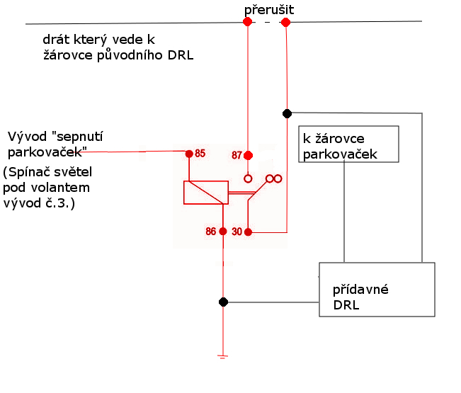

V tom jeho nákrese ide len o to,aby sa stretávačky vypli bez ohľadu na to,či to ide z RJ.Ja len píšem to,čo mi tvrdil on. Všetky info o aute a probléme vie. Že nemám spínač,ktorý by vypol svetlá aj to,že je to canbus,že to ide z RJ-proste to,čo sme tu preberali.

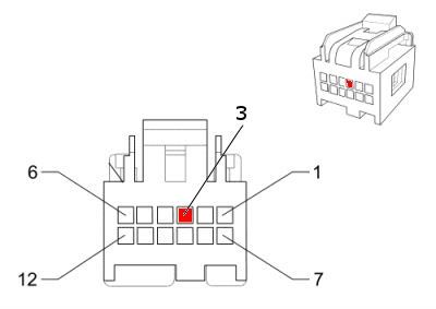

Re: Led denne svietenie
Pokud to chceš odstavit jen takhle machanicky, tak to jde i jednodušeji. Najdi v mot. prostoru drát kterej vede k žárovce která svítí jako dení svícení...
konektor osv.png (27.8 KiB) Zobrazeno 3895 x

Pozrem aj toto,diky.
Len práve ten kábel musím nájsť...lebo stretávačky H7 svietia ako denné a tie nemôžem vyradiť.
Poslúchať musí otočný spínač.

on musí vyradiť nie len predné svetlá, ale cele osvetlenie ktoré sa rozsvieti poé naštartovaní, takže musi vyradiť aj zadné svetlá,parkoavčky ti svietia ? .....alebo iba halogény a zadne parkovačky ? ..takže to zase vedie k tomu čo sme tu písali ako prvé že vyradiť musi viac veí naraz a nahradiť to relem

No tak tá schéma pomôže?

ako som už napísal musíš vedieť čo sa tými dvoma káblami zapína, či len čisto svetlá alebo celkove osvetlenie auta, ak celkove maš vyhrate ak však nie tak týmto spôsobom to isto nevyriešíš, zase nás to vracia k prvej teorii a to vybrať RJ K 9a z tamadiaľ vyťahať káble a premostiť to, ale to je ta zložitejšia cesta, -P a čo sa týka chybového hlasienia tak s tým určite nič neurobíš , ak to bude len na baze kontrloky tak tu by som vybral viac nič, je tažke takto bez videnia atd niečo riešiť,ja mať taky problem tak stojím pri aute meriam a meriam a meriam kým na niečo neprídem ale chápem nie každý ma takú možnosť a čas.......
