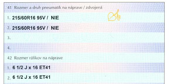

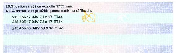

peterv
Příspěvky: 220
Bydliště: Michalovce
Re: Kolesá,disky,pneu
Příspěvek od peterv »
Dôležitá je aj hodnota ET :D
Prikladám výrezy z TP.
Je to zrejmé z tých výrezov z TP ;) Pri každom rozmere pneu je tam aj rozmer disku... len tie 16-ky to majú na druhom obrázku rozpísané zvlášť.

Ke gumě 215/60R16 patří ocelové kolo 6 1/2 Jx 16 ET41.Ty 16ky jsou označení rozměru,tudíž 16".
