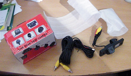

Tak "Ladinku", kamera dnes dorazila. :D
Přibalím diody a zítra putuje na tvojí adresu.

Každopádně ještě jednou moc díky slídilovi kterej se obětoval a objednal mě kameru až z Hon Kongu , na Olšovci dáme :PP: -i -i Jožko tobě taky díky za to že jsi na tu kameru před rokem narazil -i

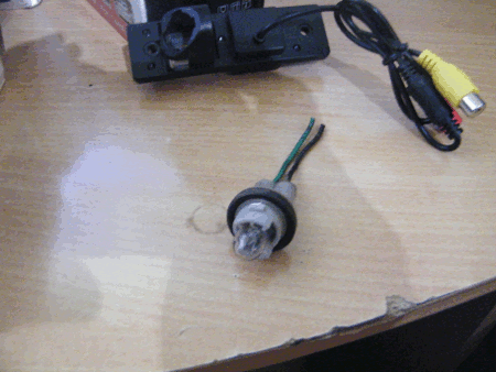

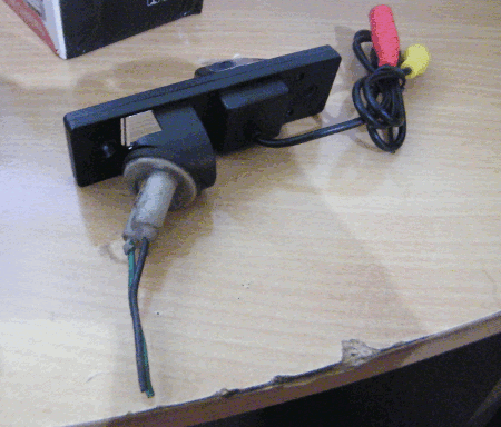

jeden malí problém s tou kamerou ale budeš mať obiemka na osvetlenie Š P Z Ti nebude pasovať. Ale ja som to vyriešil tak že som to prilepil so silikonom Hong Kong roby tie veci na ázijské obiemky.
Re: Výmena autorádia
jj to pořeším, to nevadí, já dneska jsem srovnal tu horní hranu toho šroubovacího rámečku , aby nebyla zapuštěná tak dovnitř, mohli to udělat trochu víc do oblouku, vypodložil jsem to podložkama a upravil ten zacvakávací U profil, je to hezčí, jen prostředek je malinko utopenej, to dořeším zítra asi. Tam nějakou objímku vymyslím nebo vyměním, já mám ty zadní lišty dvě :lol:
lomngi píše:jeden malí problém s tou kamerou ale budeš mať obiemka na osvetlenie Š P Z Ti nebude pasovať. Ale ja som to vyriešil tak že som to prilepil so silikonom Hong Kong roby tie veci na ázijské obiemky.
Ale nebude. :lol:
Posílám vč. objímky z Hyundai Lantra. :D Je to sice z bočního blinkru, ale je to 12V/5W.

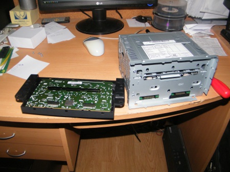

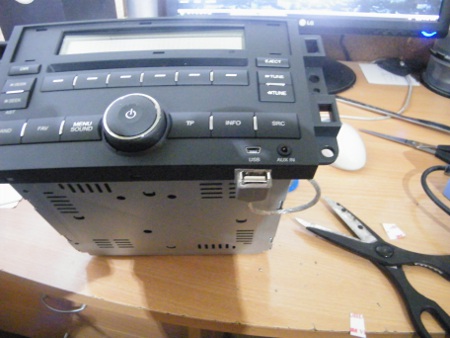

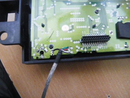

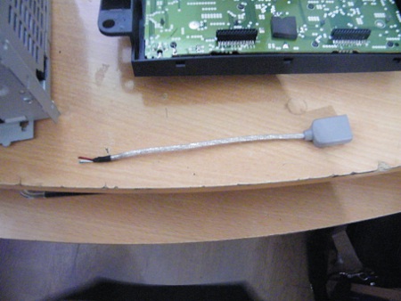

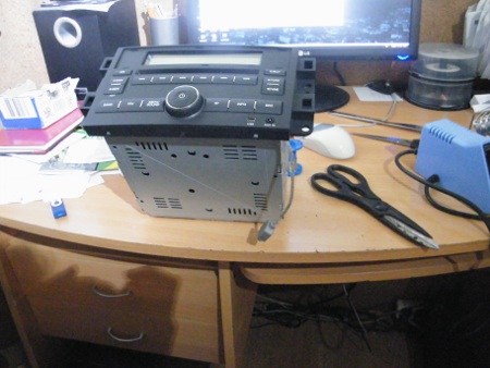

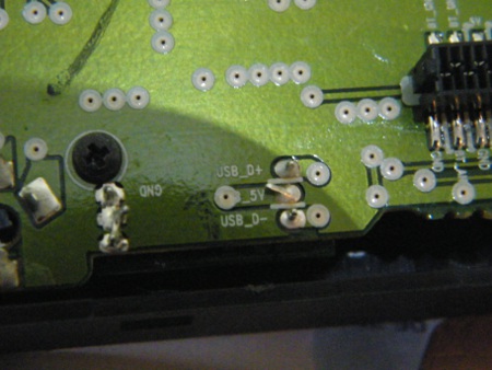

Nebudu zakládat nový vlákno....
Mě se na rozdíl od Ladinka to origo rádio líbí. :o)
Jen mi vadí že nemá čtečku karet a normální USB.
Takže jsem se pustil do první "úpravy" Avejka. :D
