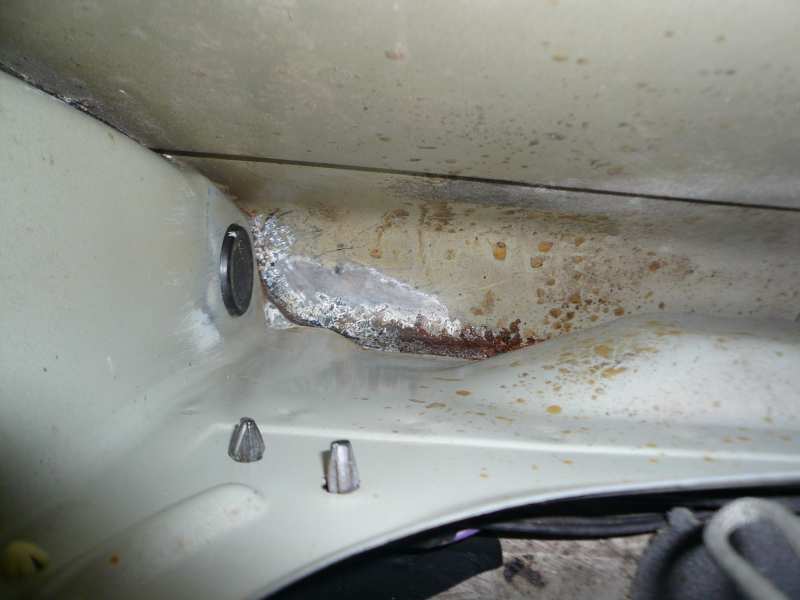

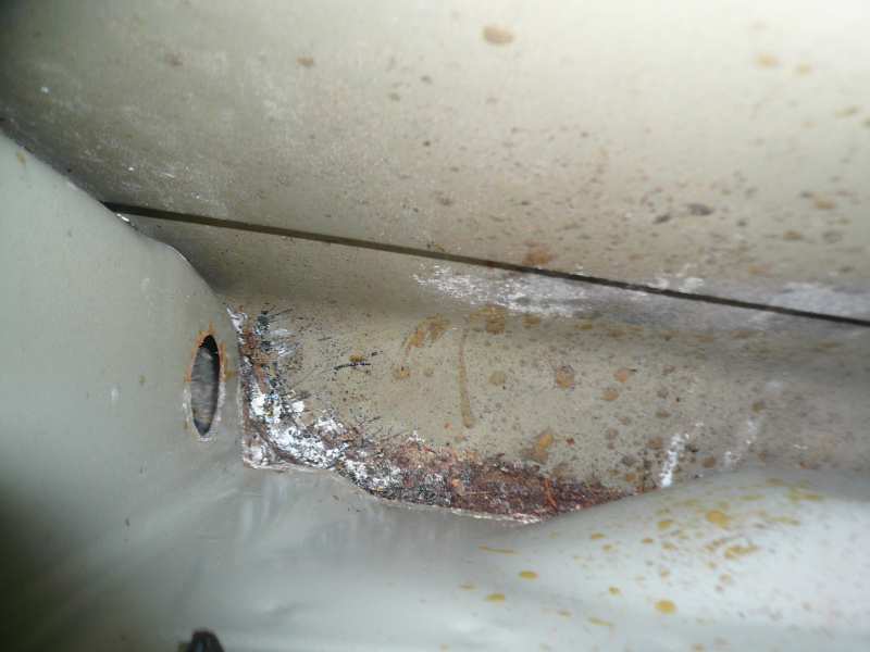

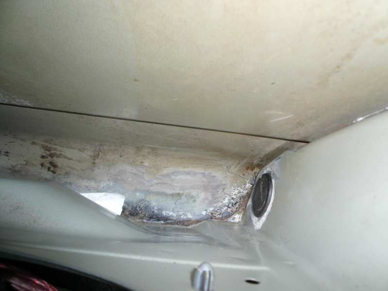

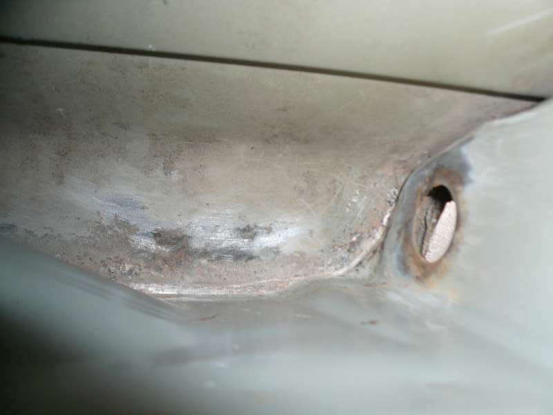

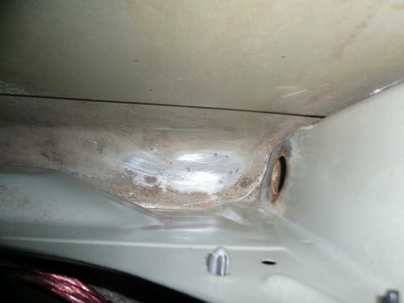

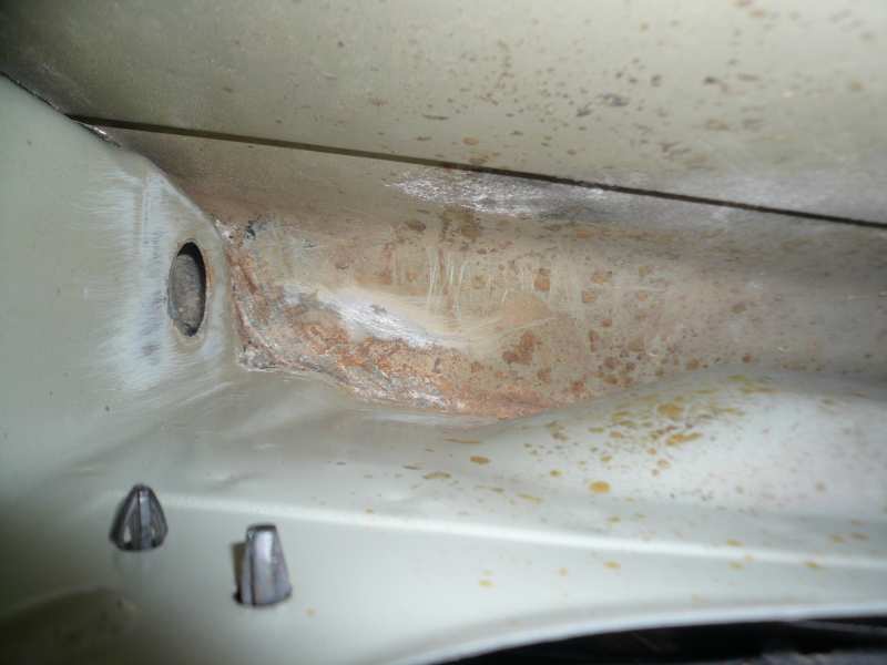

Dneska som sa trosku zabaval s hrdzov.
Dlhsiu dobu som sem tam nalia odhrdzovac aby ju trosku vyzral.
Dneska som sa snazil sravbovakom hrudky hrdze zoskrabat a potom brusnym papierom vybrusit. Daco sa podarilo a daco nie.
Potom vysavacom vysat
Celkom som toho dost dal prec. Bohuzial uplne vsetko sa vybrusit nedalo kvoli zlému prístupu. Ledva som tam dal ruku. Skusal aom aj mikrovrtackou ale brusne vrtaciky boli hned znicene.
Vybrusil, natrel odhradzovacom a po vyschnuti to vystriekam sprejom na dutiny, ktory sa potom zmeni kvazi na vosk.
To biele co vyzera ako plesen je ucinnok odhrdzovaca.

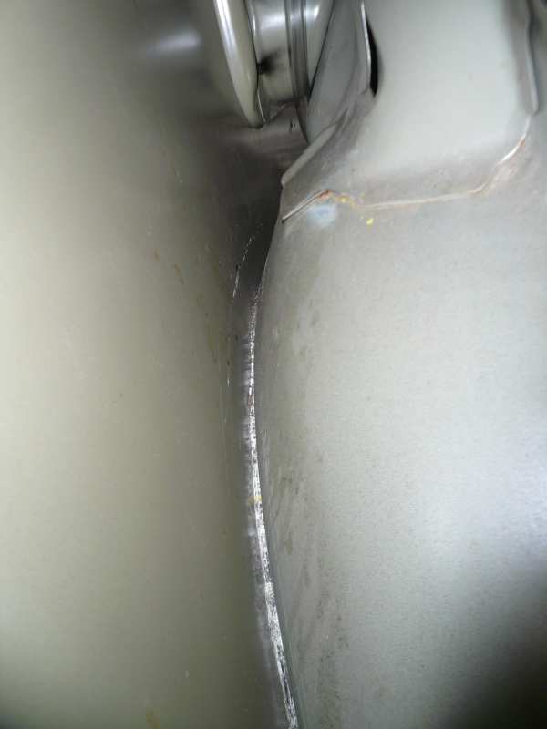

Re: Langosik by FoXo ( Lanos 1.6 16V 3D HB )
Nad kolesom sa nachadzala taktiez hrdza

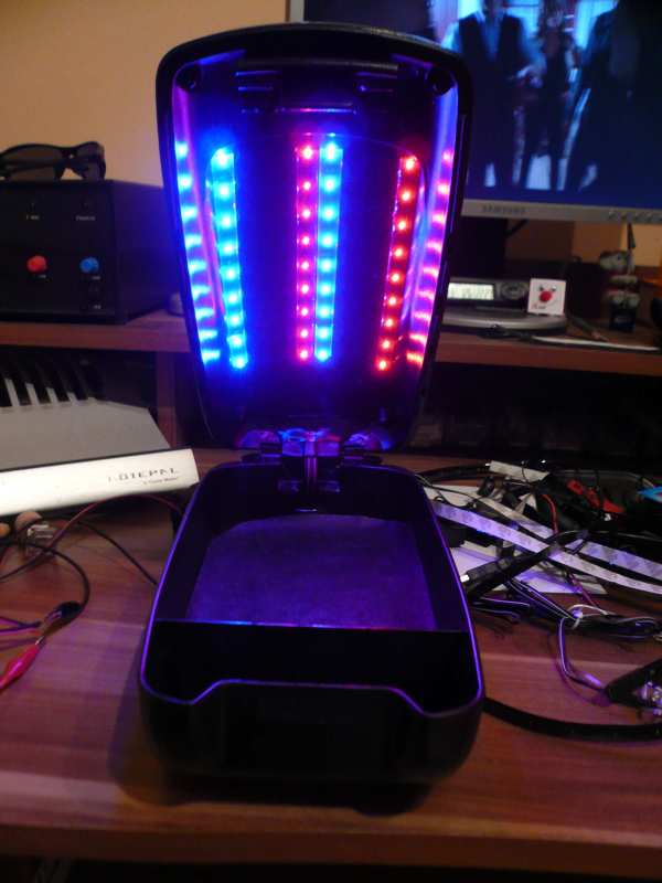

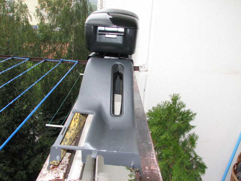

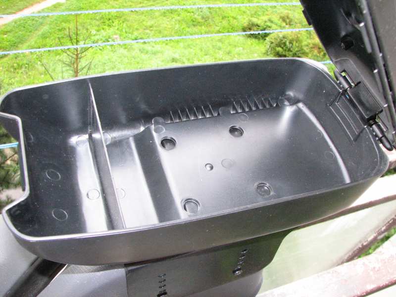

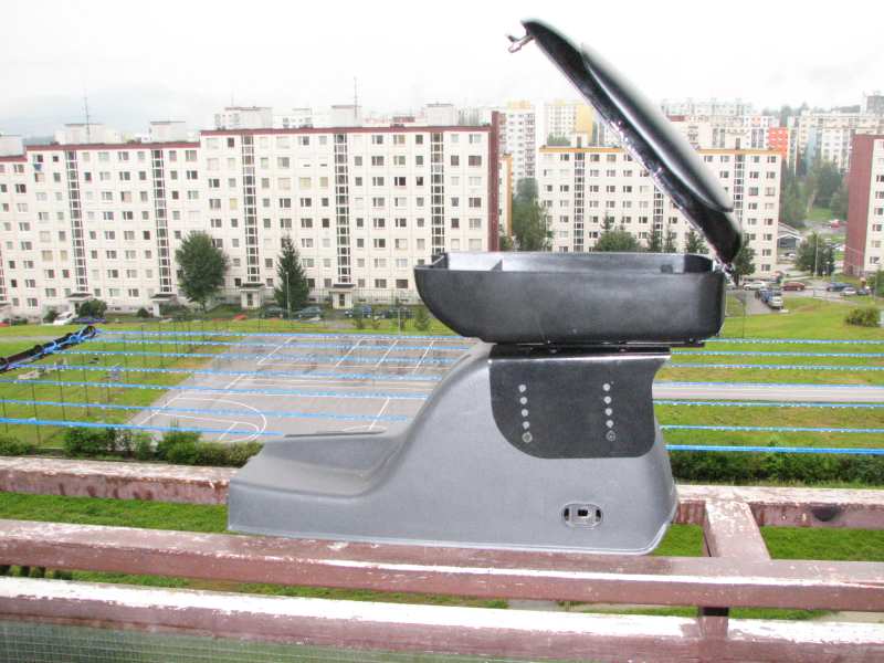

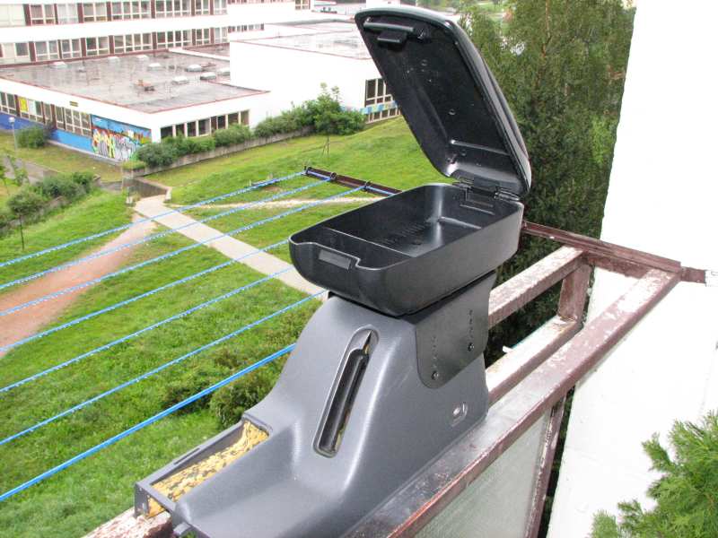

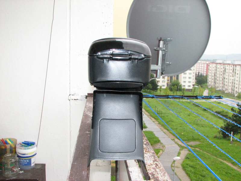

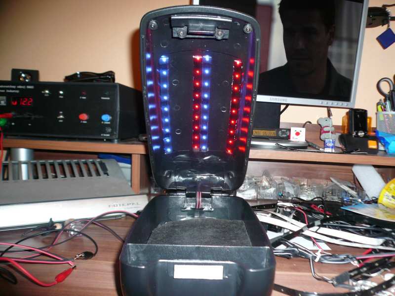

Dalsim mojim projektom je univerzalna laktova opierka.
Je celkom fajn len horsie vyzera s tym ciernym plechom ale tie medzi sedackami az tak vidno nebude
Snad neskor vymyslim krajsie upevnenie. Tym projektom je podsvietenie na bielo a cerveno co sa bude zase dat prepinat aku farbu chceme. Bude tam asi tiez daky spinac ale to sa este uvidi.
