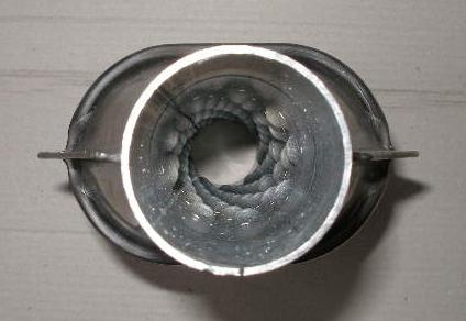

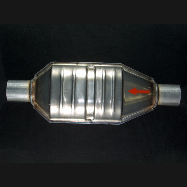

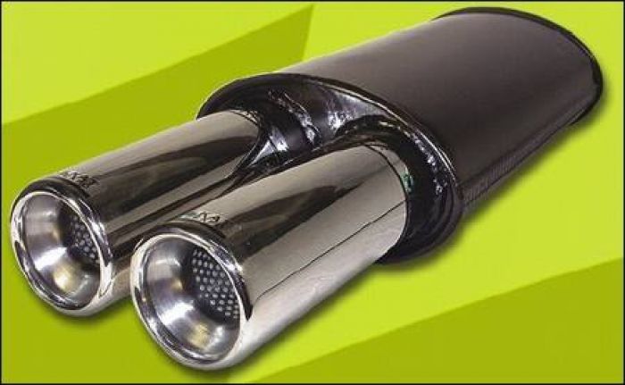

Peto ja mám zas toto
a už žiadna brzda výfuk.plynov
a zadný tlmič chcem dat čo je na obrázku

Peťo to je paráda že máme takých výrobcov a prevedenie je perfektné.
Jo Janko a Já mám presne ten istý katík je to vlastne rezonátor a športiak velmi nechcem mne sa lúbí ten ševel z výfuku už som mal bručouny ale dáko ma chytilo ticho miesto brutálu takže originálná výfuková sústava je paráda.

Peto ale s tým katom neviem či prejdeme cez em.
no ten zadný ja tiež nechcem aby to moc vreštalo stačilo by iba od určitých otáčok no ak bude zlý tak ho predám chcem docielit krajšieho zvuku
niečo podobné ako majú šest valce
Re: -peha- a Bielá kráska
Ono "sportovní" katík má i svůj účel,má 4násobný průchod splodin a to samé i rezonátor,který nahrazuje středový tlumič má také lepší průchod,tím je chod motoru lepší,něco málo to přidá nejspíš i na výkonu ale jen je pak auto o něco hlučnější...samožřejmě k rezonátoru a sportovnímu katíku je idealní i sportovní vzduchový filtr...

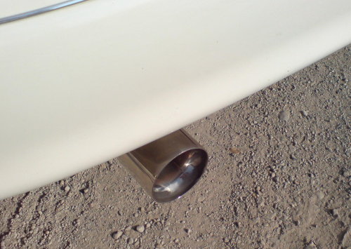

No po známosti sa dá ale inak nahodím ten originál lebo ho mám dobrý no výkon sa mi razantne zvíšil tedy ťah od spodku je lepší tak uvidím čo ješte stred lebo je totálne vysypaný
A proti zvuku nič nemám aj mne sa páčí taký decent brum-brum ale Já som nenašiel kompromis a vďaka Hanzimu mám ten zadný nový tak ho tam nechám stačí mi koncovka

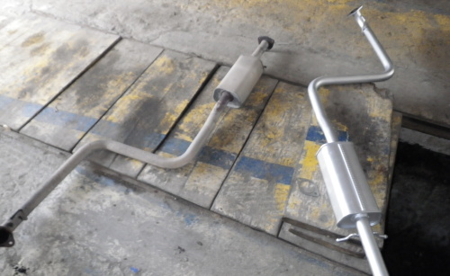

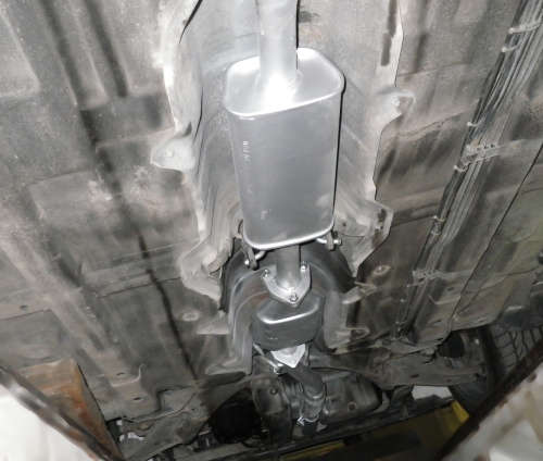

Tak a máme tichúčko ale v zadnom tlmiču som mal asi 5 L vody lebo som zabudol ako na všetkých mojích atách prevrtať 3 vrtáčkom dierku a tak som to spravil a to bol vodotrysk len sa tak 15 minut valilo von no ale už nešplouchá
a hlavne mám tíško len si tak motorček vrčí a dnu je klídek takže hurá,no vlastne som konečne pri pridržaní výfuku počul ako motor klesá lebo doteraz som ho mohol vzadu kludne zapchať a šlapal dál takže na vine bol stredný tlmič a tým že som dal dole katík sa to prejavilo
Tak takto to tam vyzerá a starý s novým

Stým prevrtaním to myslíš vážne ? naozaj to pomáha?-peha- píše:Tak a máme tichúčko ale v zadnom tlmiču som mal asi 5 L vody lebo som zabudol ako na všetkých mojích atách prevrtať 3 vrtáčkom dierku a tak som to spravil a to bol vodotrysk len sa tak 15 minut valilo von no ale už nešploucháa hlavne mám tíško len si tak motorček vrčí a dnu je klídek takže hurá,no vlastne som konečne pri pridržaní výfuku počul ako motor klesá lebo doteraz som ho mohol vzadu kludne zapchať a šlapal dál takže na vine bol stredný tlmič a tým že som dal dole katík sa to prejavilo
DEAWOO LEGANZA 2.0 CDX - STRIEBORNÁ - LPG-XENÓNY - PREDNE A ZADNE PARK. SENZORY - MODUL AUT. ROZSV. SVETIEL, 7-inch Touch Screen 2 Din In-Dash Car DVD Player Built-in GPS Function Dual Zone JZY-817-G
- Příspěvky: 9225
Jasne že to pomáhá lebo pokud jazdíš len krátké trasy tak sa tam usadzuje vela vody a to preto že Lega má obrovský výfuk no a tak 5 litríkou nieje ani tak vela môže tam byť viac lebo vetší kus je spodok a rúra je až v strede takže málokedy to vie všetko vyšpliechať na to potrebuješ tak 20 km stálej jazdy no a Já vetšinou robím 3 km tam a večer zasa spátky takže sa mi voda usadzovala v každom aute ale 3mm dierka v spodku zadného tlmiča pomohla vždy a keď sa mi po asi 5 rokoch rozrástla tak som ju prevaril záplatou a prevrtal ynova no a výfuk na OPLI mi vydržal bez problémov 8 rokov a to bol polský
