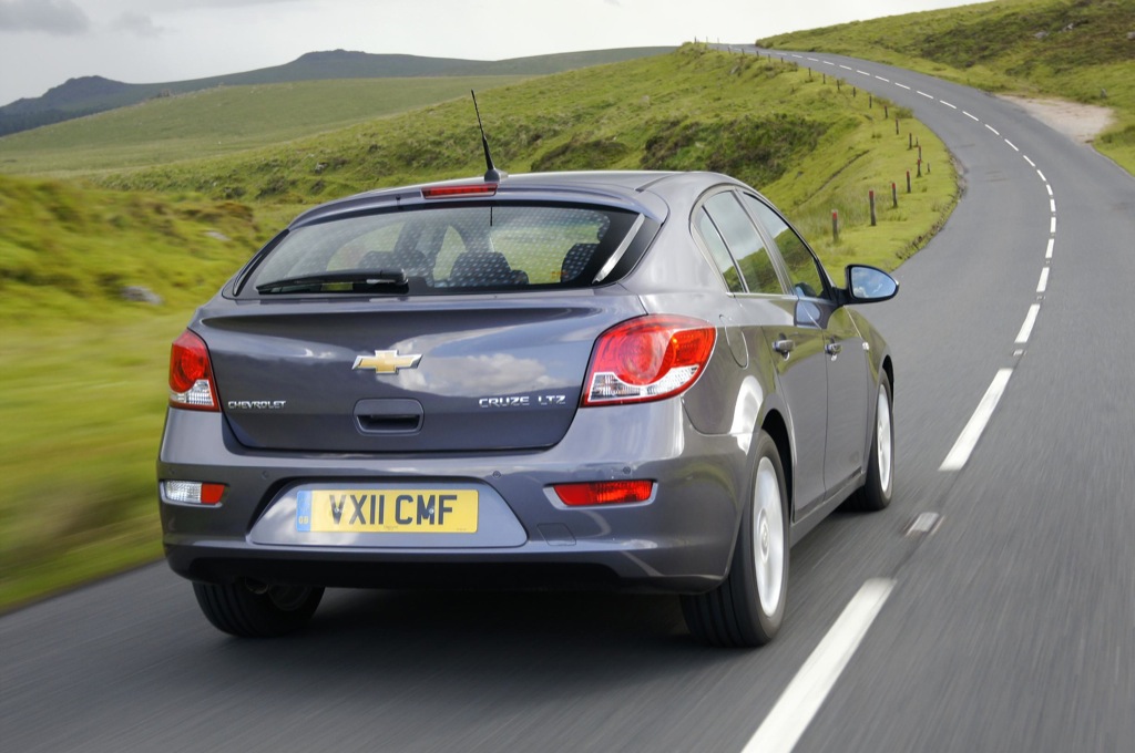

Tlačítko ti na HB neodejde, protože tam není :lol:
Je tam předse klasické madlo, nebo se pletu ?
Re: Víko zadního kufru
Toto sa určite nehýbe ako madlo, pod tým je skôr schované tlačidlo...
Díky, já myslel že je to klasická klika.

presne ako píše smire666 za tou obrovskou klučkou je skryté malé tlačítko :|
