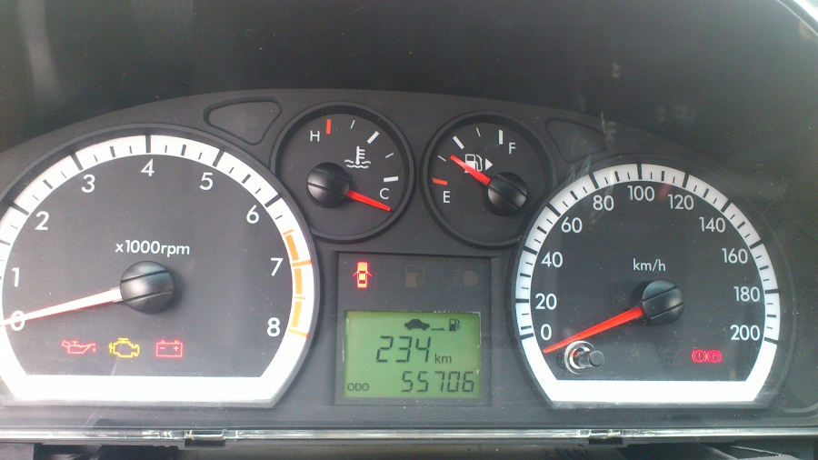

Pozeral som na tu mašinku, čo má saamm, pekná hračka. -i
No keď som to vyrezal (ten palubny pc), tak ten dojazd čo to ukazuje mi v celku postačuje.
S tým prepínačom mi to nedalo, tak som to skúsil. Teraz som si narobil nové starosti, aký vypínač a kam ho dať a samozrejme zas mi vŕta v hlave ten senzor na teplotu okolia.
Inak tie údaje, čo to prepína (priemerná rýchlosť, čas jazdy,..) nestoja za to rozoberanie a letovanie káblov pre prepínač.
Napríklad dnes som sa dozvedel, že som išiel do roboty 22 minut a priemerná rýchlosť bola 33 km/h.
Vzdialenosť je to 13 km. Pre mňa tie údaje sú zbytočné. (Zvedavosť a pokušenie vyhrali nad rozumom.)
Keby to ukazovalo priemernú spotrebu, to by sa už vyplatilo prepínať. :D

takže říkáš že bohatě stačí jen vyříznout okenku a nic letovat,ju?
nahod fotky všech funkcí ať víme jak to u nás vypadá -i -i

Keď prídem z práce. Doplním foto.

Prosím tě,čím si vyřízl to okenko,klasicky nožem nebo něčím jiným :?: :?:
rastom1556
Příspěvky: 425
Bydliště: Dubnica nad Váhom
Re: Palubný Pc v Aveu
Příspěvek od rastom1556 »
Použil som odlamovaci noz.
ten má také,tak se to snažim také sundat :lol: mno tak lovu zdar :mrgreen: :mrgreen:
sundal jsi i ručičky,nebo jsi to řezal celé??
Nemal som nič také tvrdé medzi display a plast.
Dal som dole ručičky. Plast som opatrne odlepil.
Vyrezal a dal nazad.

tak Rastom prosím kde se stala chybička s tou ručičkou teploty :?: :?:
tetka jdu dodělat kosmetické vady,tak prosím o radu když to bude opět rozložené

Ak si mal dole plast, tak tam kde je stred na otáčkomery a rovnako aj rychlosti je na tom bielom plaste výbežok pod ktory ide ten čierny plast. Musíš ho nasunúť pod tie výbežky. Alebo 2 možnosť nasunul si ručičku moc na tesno.
Ďalšia možnosť nedokonalý spoj, nedostatočne zatlačený konektor.
Triasla sa po zapnutí?
