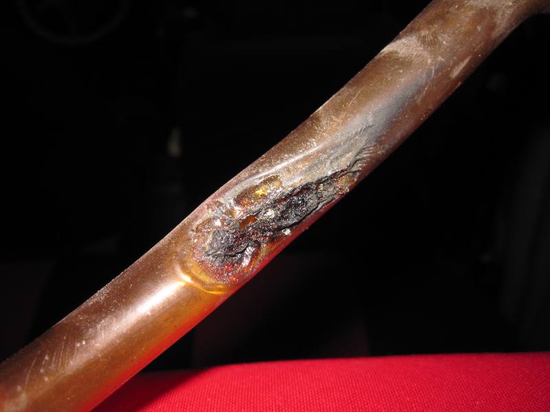

Dalej som spozoroval odtokovu hadicku na pravej strane ktora ide zo stresneho okna ze je daka cudna. Svietil som si baterkou na malu dierku a nieco sa mi nezdalo tak som to vytiahol. Neuverite mi ale na dvoch miestach bola komplet ze specena. Ako sa to stalo ja netusim ale mam podozrenie ze ked to zvarali tak uz pri zvarani tam bola hadicka a sa roztopila.
Karoseria je zvnutra cez tu dierku pekne videlna ako to bolo zvarane :(

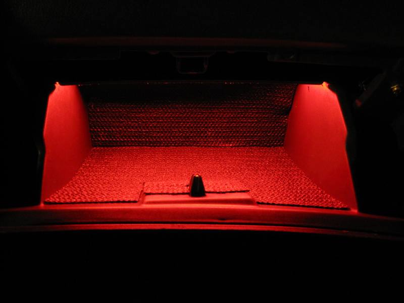

Prerobene:
Zadna strana doplnena o protismykovu podlozku
Biela farba ostala + pribudol mikrospinac s cervenou farbou.

Neviem ci to zvarali aj z hadicou ci co

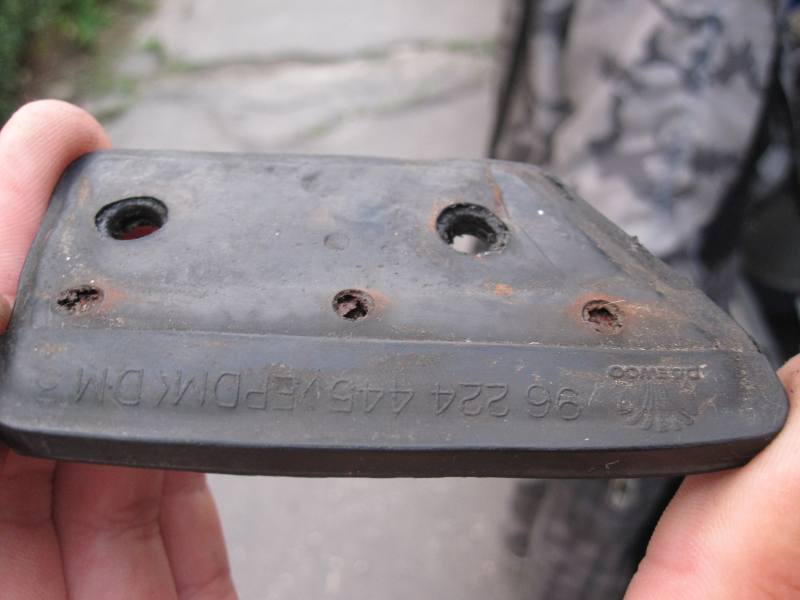

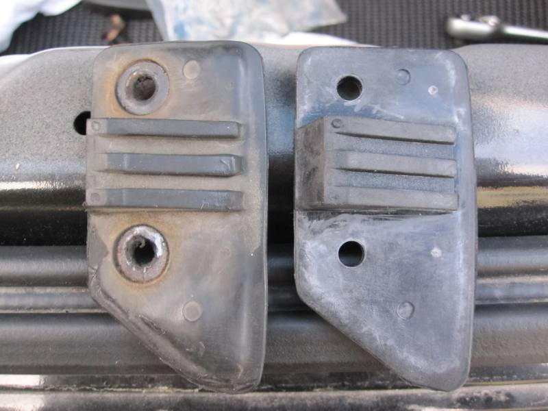

Nove dorazy
Stare dorazy
Stare dorazy
Stare dorazy

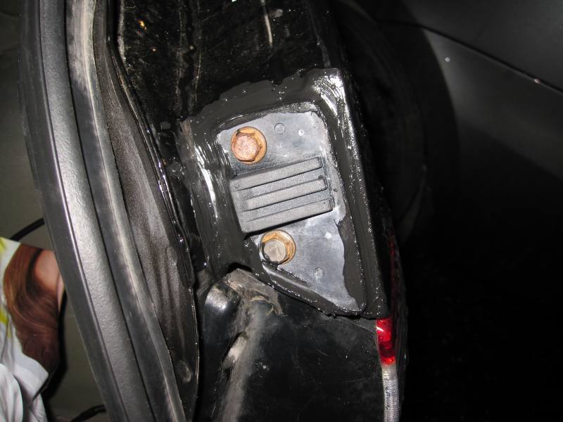

Re: Langosik by FoXo ( Lanos 1.6 16V 3D HB )
Fotene po tme asi hodinku po naneseni silikona.
Akurat zacalo prsat ked som dosilikonoval.
Pod dorazmy je tusim daky tmel a okolo je silikon
Uvidime ci bude este zatekat ak ako tak ma picne :D

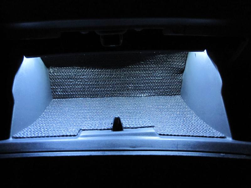

Zopar foto uz dokonceneho stropneho svetla.
Niektore vecicky by som este spravil inak ale co uz vnutro nevidno takze to tak moze ostat :)
Hlavna je radost z vlastnej vyroby :lol:

Len som nespokojny z jednou vecou.
A to ze som na 2 krat kupoval LED a su to tie iste no predsa ich par svieti troska inak.
Na svetle to nezbadas ale ked sa pozries priamo na stropne tak vidno ktora biela LED ako svieti.
Co uz uvidim dokedy ma to bude iritovat a vymenim ich :)
Janci jasne posli a nie nie je to komplikovane :D
Teda na to ze jeden ten cely plosak sa da nahradit obycajnym 2 polohovým prepinacom ano :D

Ach uz to mozem jebat.
Zasilikonoval som dorazy vsetko okolo nich popod som dal a aj tak mam stale vodu v kufri a uz neviem kade sa tam a ako sa tam vali do prdele.
Ale jedna strana je sucha takze snad na jednej strane to pomohlo
