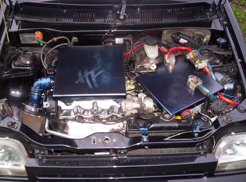

foxo já nemám tahnutej kabel od baterky až do zadu já mám:
50qmm (+) do rozvodovýho bloku na zástavbě odtamtud už 25qmm k zesikům
35qmm (+) od alternátoru k baterce
50qmm (-) od baterky kna kostru 2x pokaždý na jiný místo a vzadu pokaždý z jinýho místa 25qmm na zesik :D

Fitty píše:tak sání předělané a pár blbostí taky
krásně uklizeno :-D

vyroben a nalakován a namontován kryt akumulátoru
