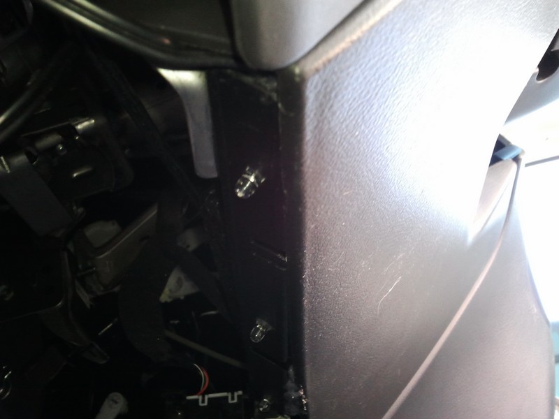

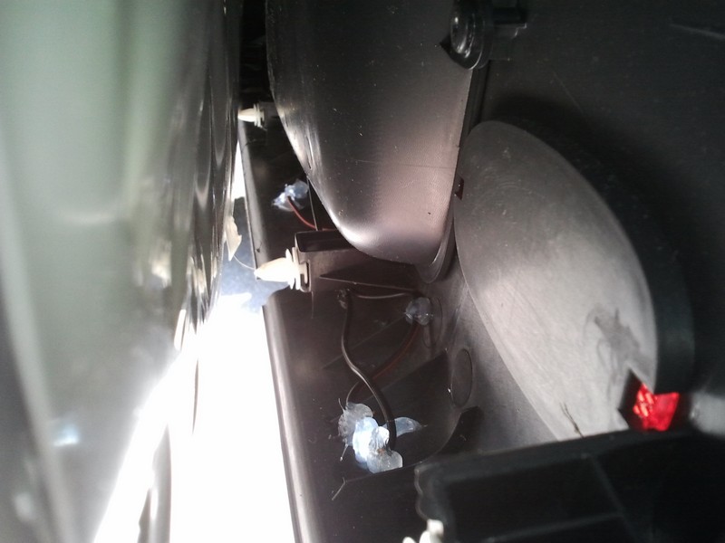

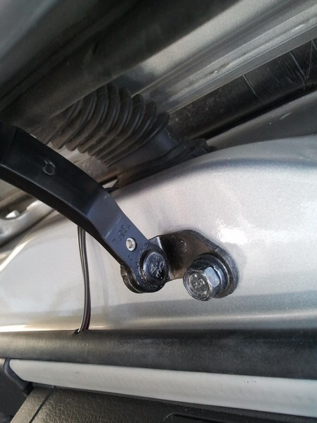

takže vyvrtat díry do dveří, protáhnout kabel přez ten kloubek s kabelama dovnitř( bacha ta těsnící guma se pak hooodně blbě dává zpět), spojit obě dvě strany(pravý a levý dveře) a pokud chcete aby to svítilo jenom když se otevřou dveře tak napojit na horní světýlko.
Osvětlení nohou mám napojený na zadní osvětlení SPZ a napích sem to až u řidiče v prahu. Plus napíchnout na kabel od SPZ a mínus kostra. Dával jsem vždycky tři ledky a jeden odpor.

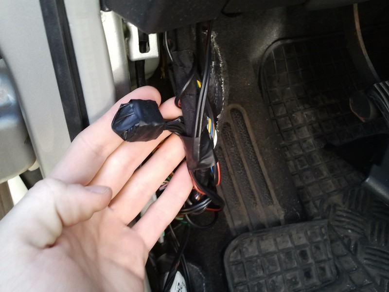

další

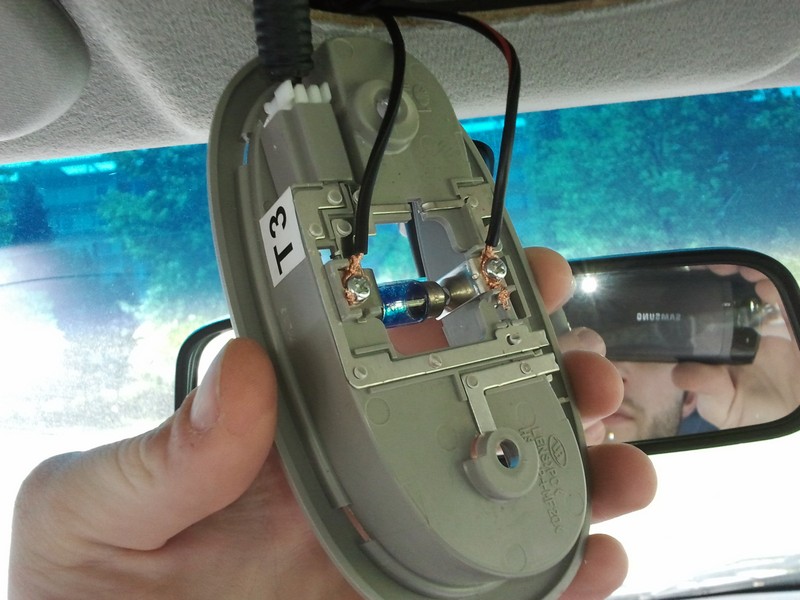

- připojení ledek ve dveřích na horní světlo
- Fotografie0024.jpg (110.78 KiB) Zobrazeno 4416 x
- amatérsky natažené kabely, čokoláda na spojení kabelů
- Fotografie0015.jpg (93.57 KiB) Zobrazeno 4416 x

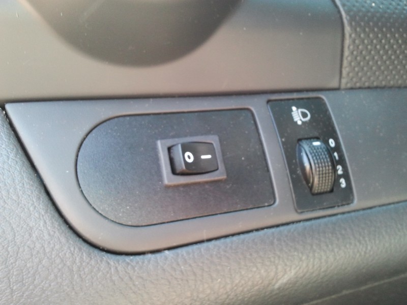

další

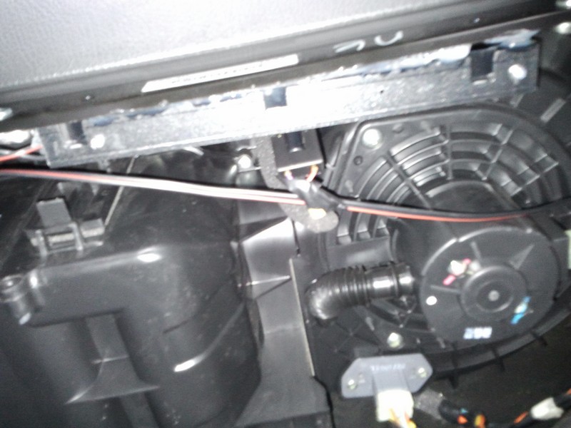

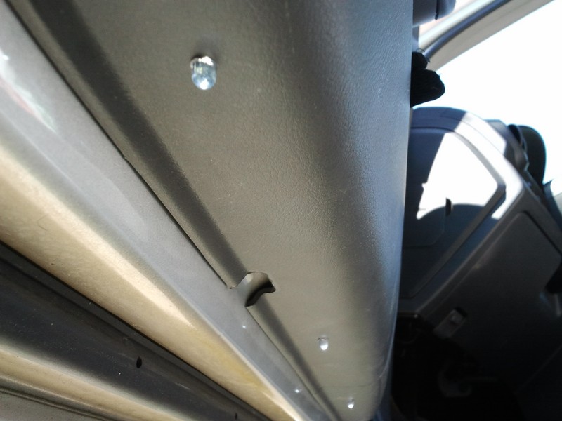

- Fotografie0025.jpg (102.69 KiB) Zobrazeno 4416 x
- ledky na nohy
- Fotografie0019.jpg (73.5 KiB) Zobrazeno 4416 x
- vypínač na osvětlení nohou
- Fotografie0021.jpg (87.76 KiB) Zobrazeno 4416 x
