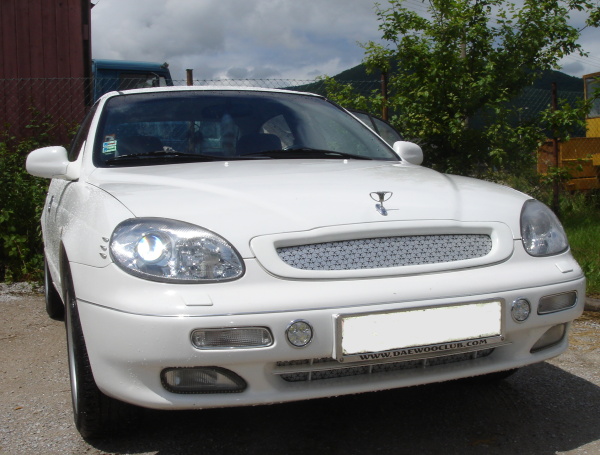

Tááák a Daewoomedvěd je na svete :lol: :lol: :lol: Mám to ale sundávací takže takto to bude len príležitové a normálne tam bude origoš ale aj ten sa upravý aby som ho nemusel prilepovať proste tento sa šroubuje zo spodu a tak bude aj ten plochý :lol: Takže sme so Simonem Korejské Mercedesi -i
Příspěvky: 6284
Re: -peha- a Bielá kráska
Jojo zas to té holce pěkně sluší :lol: Peha jak to děláš,že jí sluší vše ;) I to Jedovnické bahno ji pěkně slušelo :lol: :lol:
Vždycky dlouho hladám a rozmýšlám no a potom realizujem :lol: Za ten stojáčíček značík som velmi vďačný Simonovi to bola jeho velká snaha a našiel a objednal a tak je tam fešáčik :lol: :lol: :lol:

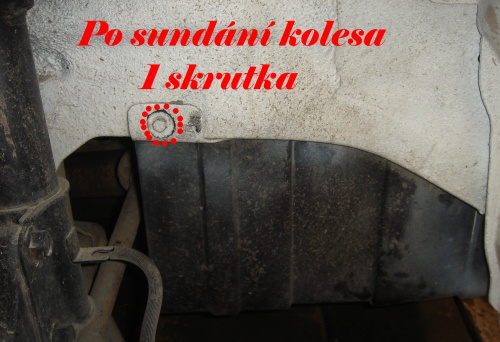

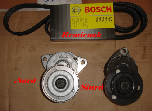

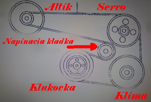

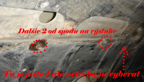

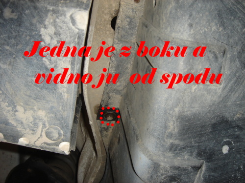

Tak pred týždnom sa mi z pod kapoty ozíval taký cvakací zvuk no najprv ma vyplašilo že ložisko klímy ale bol to len šponovák a dosť zodratý remen takže následovala dnešná výmena a časovo aj so sundaním kolesa ako v F1 - 20 minutek :lol: :lol: :lol:

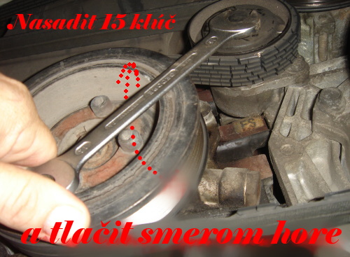

Takže pokud dakdo chce meniť je to snadné - koleso dolu potom sundat ten plast čo to zakrývá a je to , celý remen sa najlepšie sundavá zo spodu tak asi takto sa tam dostává

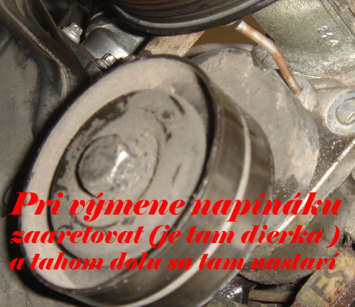

No a potom je na rade napínák takže ten stačí potiahnuť a remen sa povolí . Pri výmene je dobré ho zaaretovať.

peha kde si zohnal tu prednu masku?nadhera:)kde a za kolko?:)dakujem:)
Sparky maska je od Hanzyho on my ju zohnal v PL a ten ťahokov tak ten sa zhána ťažko vetšinou na zakázku cez dáký tuning obchod,môj je od Cobry a nazívajú ho NINJA EFEKT. :D
No a ješte ku remenu tak je nádhera keď motor len ševelý a tady ješte nakres vedenia remena to tiež treba vedieť a nie ako Ja pri porvo som ho zhodil a potom dlho bádal no teraz po tme viem nasadzovať :lol: :lol: :lol:

Tak pracuj jo a opravil som prvú fotku lebo som sa sekol tlačiť 15 klúč je potrebné hore a inak dá sa kúpiť aj samostatné koliesko s ložiskom to sa mení tak že stačí to na motoru normálne povoliť a nasadiť nové len Já si myslím že pri vyheganom ložisku dostane na frak aj napínák a tak som to radši vymenil celé a je to :lol:

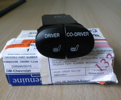

Hurááááá už mi dorazil ten vypínač na výhrev sedadel a tým pádom budem mať plne obsadenú lyštu s gombíkama :lol: :lol: :lol: No bola to fuška asi na 3 miestach ho nemali a nakoniec sa jeden našiel a viete kde no v Budapešti :lol: Takže po dovolenkách idem na to aby do zimy bolo teplúčko :lol: :lol: :lol:
