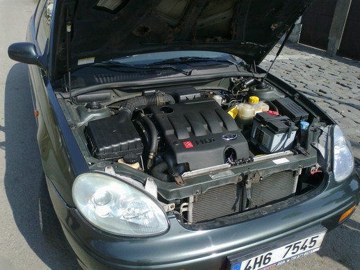

Výměna motoru
18032012097motor hdi.jpg (61.54 KiB) Zobrazeno 4506 x
HusarJan
Příspěvky: 1386
Bydliště: MARTIN
Re: Espero/Corsa/Leganza ------- conpet
Příspěvek od HusarJan »
kurnik to je dobré to sa Ti podarilo :D a štoho to je :?: jak si to prichytil :D

To je z Řezníkovi C5 :lol:
...i ty jeden vtipálku, naklónovat Daewoo HDi ...no to se povedlo :lol: , nicméně odhlučnil jsi motor, proto to tam výrobci taky dávají

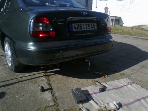

Po dvou letech se mě podařilo vyndat závěs :lol: Demontáž tohodle kousku byla dokonce i jedna z disciplín na Vřešťově a dokonce ani Tomáš neuspěl :lol: Až dnes se to podařilo , takže už mě nekazí vzled -i
...to ti chválím, serou mi ti co to mají neustále namontované a ničí ostatním RZ a jejich podložky a to nemluvím o tom když jeden musí projít mezi auty. Při případném nárazu ze zadu si moc nepomůžou.

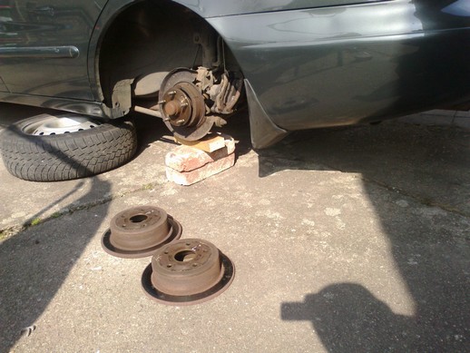

Tak pomalu pokračuju s brzdama , byl jsem v šoku jak lehko mě šli sundat ty naše bubnokotouče -i

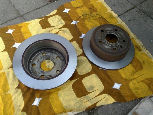

Soustružník srovnal vnitřek i kotouč
před
před
kotouče zadek 22032012101.jpg (56.54 KiB) Zobrazeno 4464 x
Po
Po
kotouče po 22032012102.jpg (58.29 KiB) Zobrazeno 4464 x
Petr S.
Příspěvky: 3873
Příspěvek od Petr S. »
Ale na něco zapoměl. Finta ala Palikx. Na začátku bubnu vevnitř vysoustružit 2mm drážku. Bordel z paken nezustává vevnitř,ale jde ven a proto mě pořád ještě brzdí ruční. :lol: :lol: :lol: :lol: :lol:
