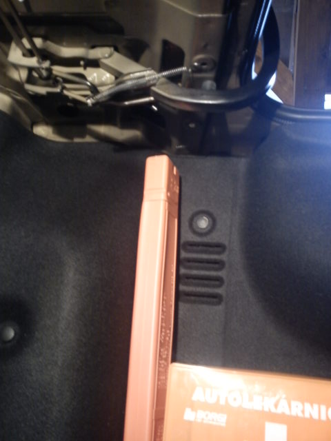

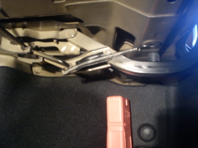

privat
Příspěvky: 43
Registrován: pon úno 06, 2012 10:31
Re: Víko zadního kufru
Příspěvek od privat »
Nazdar.Tu su tie fotky .Je to slaba pruzina skracoval som ju podla potreby hlavne sa musi natiahnut dost dlho .Ono sa to da vseliak ale som nechcel vrtat aby servis nepi..........oval.Vtom zavese je mala dierka tak tam vojde pruzina a na druhej strane je dierka.A este pod tu pruzinu nalepte nejaku pasku lebo ked to dre o ten zaves tak to vydava zvuk a tak je to otvaranie po tichu.A este tam na fotke je trojuholnik a lekarnicka vsade mi to vadilo tak som na nich nalepil suchy zips a drzi to na caluneni .Mislel som ze druhu cast zipsu bude treba nalepit ale zatial to drzi aj bez toho .Staci to trocha pritlacit a opret o spodok.Tak nazdar Milan.

Já tam mám tu gumu už půl roku a chodí to skvěle. Akorát když byl sníh na víku, tak se to neotevřelo celý. Dnešní gumy, které se prodávají stojí za dvě věci. Nevydrží dýl než týden. Mám gumu asi tak 20let starou. Je daleko silnější a pevnější, prostě maká tak jak jsem si to představoval. Až budou problémy, zkusím tu pružinu. Taky jsem to chtěl vyřešit plynovou vzpěrou na dvířka na nábytek, ale bylo by to složitý.
Příspěvky: 6284
No právě, že jsem též dával gumy, ale vydrží to fakt jen chviličku a vždy se to rozedřelo, takže jsem též přemýšlel o pružině, takže teť je vidět, že to musí být taková slabá , ale dobře vytahovatelná :lol: Jinak díky za informační foto -i :PP:
