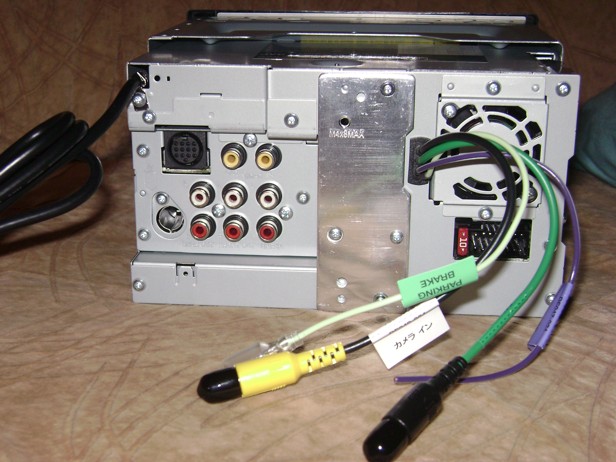

Díky lomngi -i na to iso je to konektor napájení č.5 podle schématu musel bych to rozstřihnout a dát tam roztrojku, otázka je jestli do toho kablíku jde proud, ale asi ano, protože by tam nebyla jinak ta izolace, pokud to pojede na to dám to tam -i
jamal89
Příspěvky: 2065
Bydliště: Vinodol okr.Nitra
Re: Výmena autorádia
Příspěvek od jamal89 »
presne tak modry sa pouziva na napajanie anteny alebo zosilovaca, ako dalo by sa to realizovat aj remote signalom z klucika co je zlty, ale modrym by malo stacit napajanie zosika.

zkusím prvně na ten co trčí zvlášť, pak až remote na isu -i

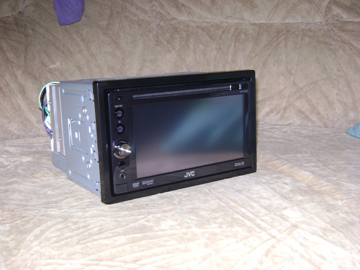

a dúfam má to Bluetooth na mobil a mikrofón
nemá já to nepoužívám, v autě nevolám ani přes hans. a telefon blut. nemám a ani mě to neláká,bylo by zbytečně o 2000kč dražší,dá se ,ale dokoupit.Já to mám skrz muziku hlavně :D

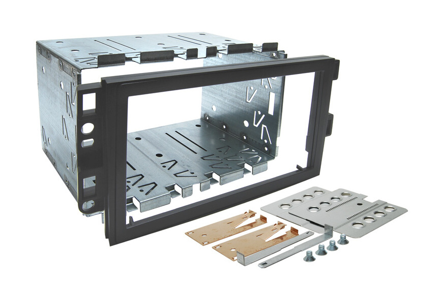

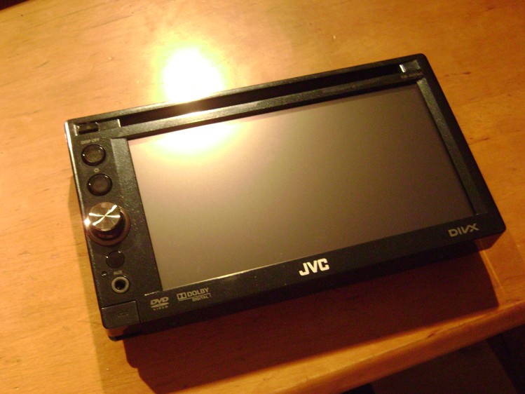

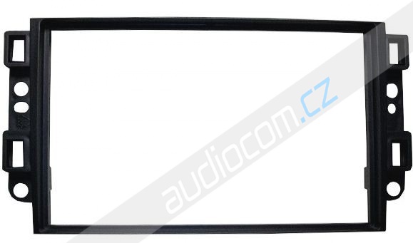

Lomngi zeptám se tě , když už na tom autorádiu je ten zajížděcí plech ten obdelník co se šroubuje do palubky zevnitř a do něho se teprve zasouvá rádio tak není třeba kupovat celej set na iso ne? stačil by jen ten přední plast dokoupit http://www.ahifi.cz/ramecek-autoradia-2 ... ptiva.html .Tady je to na fotkách. tohle je komplet to nepotřebuju , nebo si to aspoň myslím http://www.ahifi.cz/ramecek-autoradia-2 ... epica.html
Tady je ten origo vyjížděcí plech,ten se oddělá přidělá do kastlíku a do něho se zasune to rádio že?
rrrrrrrrrrrrrrrrrrrrrrrrrrrrrr 003.JPG (79.27 KiB) Zobrazeno 3920 x
Tohle kupovat celý je myslím zbytečný, ten vyjížděcí plech mám na autorádiu
Tohle by mě stačilo ne??

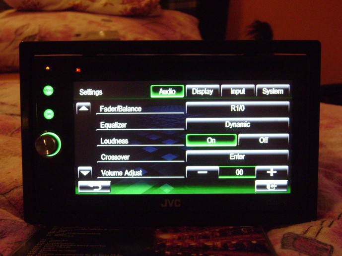

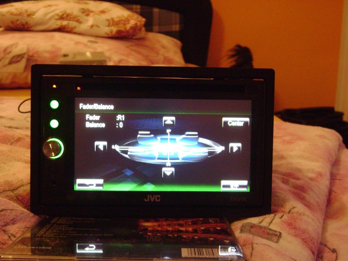

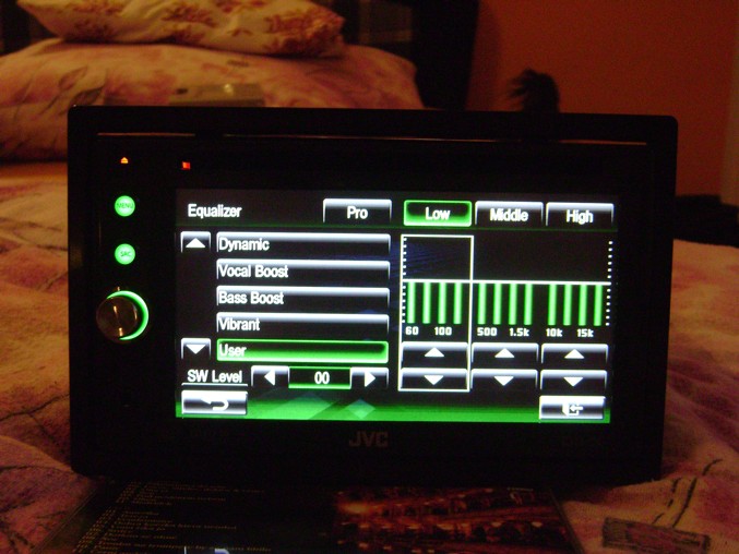

Vše co je potřeba na dobrý zvuk -i :D
Ovládání sub+ nastavení frekvence
horní propusť dolní propusť
londess
bass,treble,midle.......atd
6 nastavených zvuků + možnost doladění
zapnul jsem to jen na chvilku, byl jsem zvědavej :o)
jvc 016.JPG (80.08 KiB) Zobrazeno 3902 x
jvc 019.JPG (79.13 KiB) Zobrazeno 3902 x
jvc 007.JPG (79.1 KiB) Zobrazeno 3902 x
