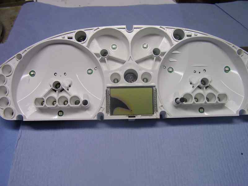

Ty to mas este v zaruke ? ahaaa ! tak toto Ti neviem povedat kamarade, ako by sa zachovali keby prisli na ten vyrezaný ramik. Nemuseli by. Ale to pajkovanie by som nerobil v tvojom pripade. To je ZASAH do elektroniky. aj ked len malý ale je. Takze radsej vydrz kým ti skoncí záruka a potom rob aj ten rámik. Lebo náhodou sa ti niečo ulomí napr. ručička na ukazovateli a si v prdeli..Takze radsej nie. Alebo na vlastnu zodpovednost.

nooo, ja som bolna tom tak isto. Ked som sa dozvedel z tohto fóra, ze to tam je, tak ja som o 20.30 vecer isiel este do garáže, vymontoval to, a doma vyrezal a šiel to dať nazad. Proste nevedel som vydržať do druhého dňa :D

Ja som to tak isto vyrezal hneď, a nebiť záruky tak to už mám aj napájkované.

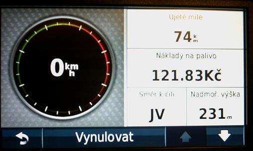

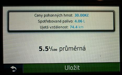

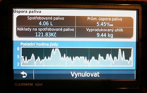

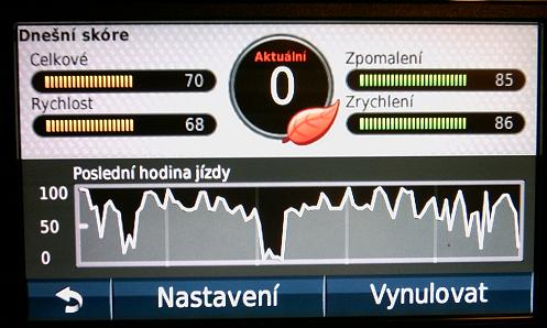

Baryk píše:Tak si myslím, že tímto příspěvkem mnohým z Vás nasadím brouka do hlavy. Já už ho tam mám. Chci do nového auta koupit novou navigaci. Dosud jsem používal Garmin GPS map 60CSx, je to outdoorová navigace, používám ji v autě, na kole, motorce i při pěší turistice. Nemluví, jenom dává různé zvukové pískání, není tam reprák, protože s nadsázkou lze říci, že se s ní lze i potápět. Strávil jsem několik hodin na netu hledáním a porovnáváním navigací. A toto jsem objevil http://press.garmin.cz/cz/tiskove-zprav ... adime.html a http://www.youtube.com/watch?v=Tbjmw5BBMYM&NR=1 a http://www.youtube.com/watch?v=6Lfy_5NM ... tube_gdata a http://press.garmin.cz/files/tiskove-zp ... teHD_C.pdf . Mám už nastudované, jak bych podle návodu zda uvedeného vyřezal stínítko displeje, a tak trochu hned Avejko vylepšil. Ale po tomto nechci nic, než vše řešit tímto způsobem, za pomocí navigace. Garmin to má oproti tomuhle http://www.scangauge.cz/ vyřešeno elegantně.
Čidlo EcoRouteHD zatím nemám, není ještě v prodeji. GPSku již používám. Přikládám několik foto, které ukazují GPS, že pracuje i jako palubní počítač. Po nainstalování čidla na konektor řídící jednotky dojde k přesnění těchto funkcí a přibudou další.

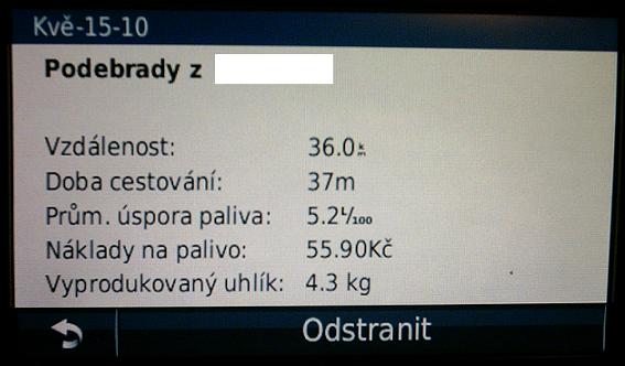

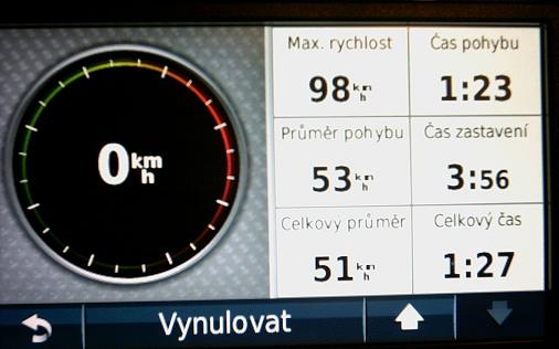

Pokračování

nj to je pekné ale odkial vie ta navi že kolko som spotreboval realne z nádrže?? predpokladám prietokomer nemá takže to všetko bude len nejak teoretika s algoritmom že všetko dodržíš na tej trase tj rýchlostné limity a tak. Pozná spotrebu do kopca a pri predbiehaní??

Do navigace se zadá spotřeba dle TP vozidla a cena benzínu. Navigace pracuje s daty podle stylu jízdy a podle členitosti terénu (razantnost zrychlení, razantnost brždění, plynulost zrychlení, plynulost zpomalení, rychlost, jízda městem, jízda mimo město, stoupání, klesání).

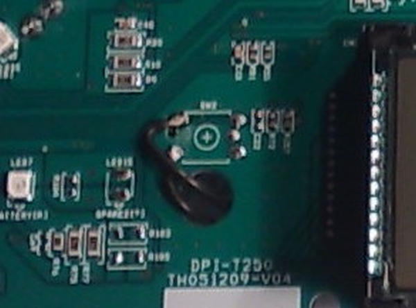

prepáčte ale som z toho dosť v prdeli z toho palubneho počítača tam je plast ktorí ho kryje a jeho stači len odrezať či aj niečo napajat som nepochopil celkom a že či to je vo všetky aveach aj tých prvych zo zarukou problem nemam lebo ju už nemám ďakujem za odpoveď

7HAFO7 píše:prepáčte ale som z toho dosť v prdeli z toho palubneho počítača tam je plast ktorí ho kryje a jeho stači len odrezať či aj niečo napajat som nepochopil celkom a že či to je vo všetky aveach aj tých prvych zo zarukou problem nemam lebo ju už nemám ďakujem za odpoveď
Kdyby jsi četl celé téma :idea: ne jen poslední list a nahlédl na odkazy tak najdeš na druhém listu tento odkaz
http://www.aveoclub.ru/forum/index.php?showtopic=9084 :lol:
je to jeden co jsem našel asi za 15s. Kdo hledá najde. Zajisté umíš rusky a nebudeš to hledat česky ale i to se tady někde nachází.

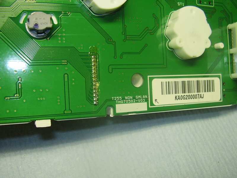

JA SOM TO ODFOTIL MOBILOM KAM TO TREBA NALETOVAT. JE TO NA DALSIE TLACITKO
https://www.chevroletclub.cz/download/file.php?id=5283

Ahoj aveaci tak jsem to zkusil a při demontáži praslk displej, jako připájený, šroubovákem jsem páčil v rohu desky u displeje.
