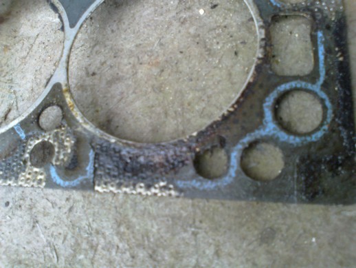

Lega dneska naskočila na 3 válce
a tlakuje do nádobky
Takže těsněni KO , zítra se veze k doktorovi

Ještě se to chytlo brzo , voda i olej jsou zatím čisté , jen to tlakuje .

Tak Lega už zase jezdííí
Při rozebírání malý šok - úplně volné rozvody
napínací kladka už byla na doraz a stejně to bylo volný. Takže vyměněno těsnění pod hlavou, šrouby hlavy, ložisko v napínací kladce klíňáku a těsnění víka (opět victor reinz - bez silikonu tak uvidíme)

klasika stejně jako na esperu, krajní válec KO
- těsnění.jpg (49.32 KiB) Zobrazeno 4323 x
