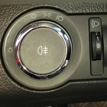

Mám
2015-02-22 13.44.26.jpg (104.9 KiB) Zobrazeno 4421 x

Jenže ta nula třípolohového ovládače, je stejný pro všechny Chevy a Oply a GM vůbec, je vlastně AUTO. Pro fci vypnutí potřebuješ čtyřpolohový s O, AUTO, park, potk. (Taky stejný pro GM skupinu.) Kabel ušetřili a nenatáhli....
Takže je otázka, jestli bude vůbec pin 11 v X1 BCM osazen, když není drát...

Tak, jak jsem psal výše. Je to VSTUP BCM pro vypnutí světel, takže to není nic pro žárovky. Jde to od multifunkčního přepínače světel, sklonu světel a podsvícení. Tento pin z BCM, pokud není přitažen, tak není zapojen v konektoru X1 BCM. Muselo by se kouknout na X1 BCM.
A ukostřit.
Ex. Cruze, Kalos, Nexia
