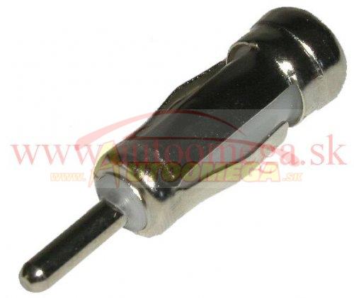

Lomngi bude potřeba ještě nějaká přechodka na anténu do rádia???
Re: Výmena autorádia
tusím ano zajtra pošlem foto.

Lomngi tak ta koncovka vypadá asi takhle jak na této fotce ,ne ta s těma ustřiženýma

tu je tá redukcia na tú anténu .

super díky!!! já to hledal dnes na internetu taky našel jsem ji zde http://www.ahifi.cz/antenni-adapter-iso-din-295701.html snad je to ono
neboj lado, pokial viem su asi len dva druhy koncoviek na antenu

Tak to by měla být ona

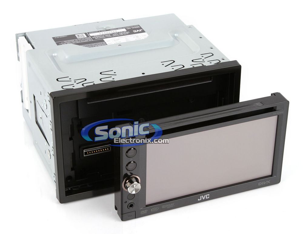

Tak dnes objednané nové rádio.Doufám , že splní očkávání, zvuk si myslím bude lepší, ne že by origo hrálo špatně, ale možnost nastavení eq. je velmi malá.Tohle má vše co asi budu potřebovat,ještě redukční rámeček,iso,a iso antény namontovat to vytlumit přední dveře a můžeme vyhrávat
Nemá motorický, ale má plně odnímatelný přední panel

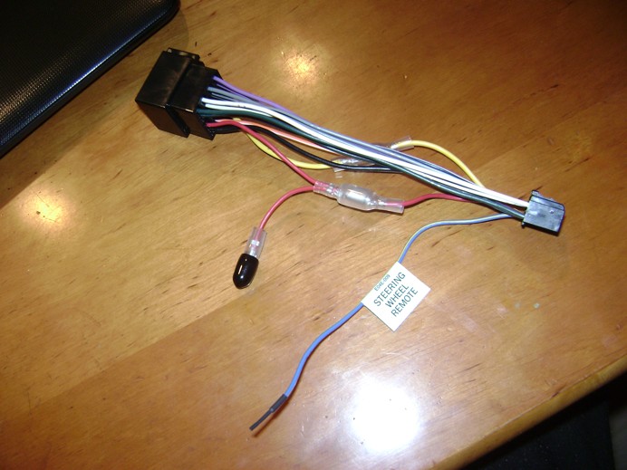

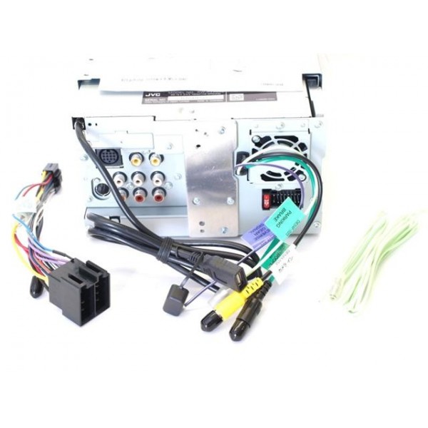

Tak rádio je už doma
jen nevím jak poznám ten kabel na spínání zesilovače
měl by být modrej, modrej tam je ,ale po překladu je to ovládání na volantu , nevíte někdo jestli je to REMOTE, nebo mám to spínání natáhnout až z toho iso konektoru?
Ještě mě napadlo v konektoru iso, kablík č 5. je napájení antény a pod.je taky modrej, co ho rozstřihnout a na roztrojku tam napojit to remote? https://www.hyundaiclub.net/viewtopic.p ... 62d5c021b5 tady je schéma
- jjjjjjjj 004.JPG (80.04 KiB) Zobrazeno 3388 x
Tak syn sa na to pozeral a tvrdi že mozes to napojiť na ten modrý.
Alebo na antenu. to maš sa jedno.
