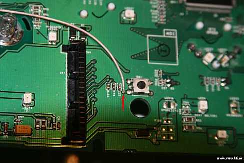

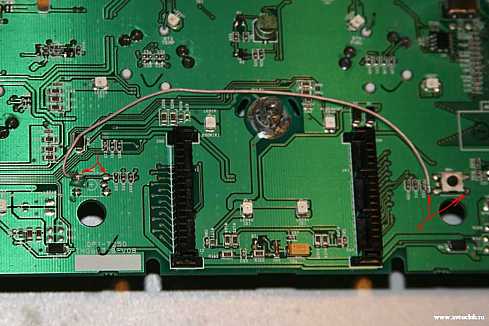

:| no stejně to nechápu,já bych to asi nedokázal :roll: :roll: to ti teď ukazuje i aktuální spotřebu?dojezd to ukazuje myslím i bez přepájení a tím tlačíčtkem přepínáš co? :PP:
ta teplota funguje asi jen když tam máš čidlo a to u manuální klimatitizace není.Mělo by být u skla u hodin je tam jen taková kulatá záslepka.Doufám ,že nepíšu nějaký bláboly :oops: :oops:

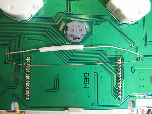

To ministry nemohl bys udela zoom obr3 jak a co k cemu pripajet :? :?
To bys byl -i -i -i -i -i :PP: :PP: :PP: :PP: hodnej

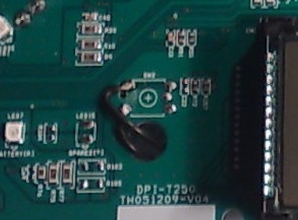

Edie: Fotil som to len mobilom takze kvalita je slabsia. A to pritom mám Nikon zrkadlovku za vyše 1.000 eur :D
Ale skusil som spravit orez a dať ZOOM. POzri to.
Su tam len DVA kontakty a oproti ešte tri - ale tie nechaj tak. Pajkuješ len na tie dva nad sebou čo sú v lavo.
GOOD LUCK ! :D
