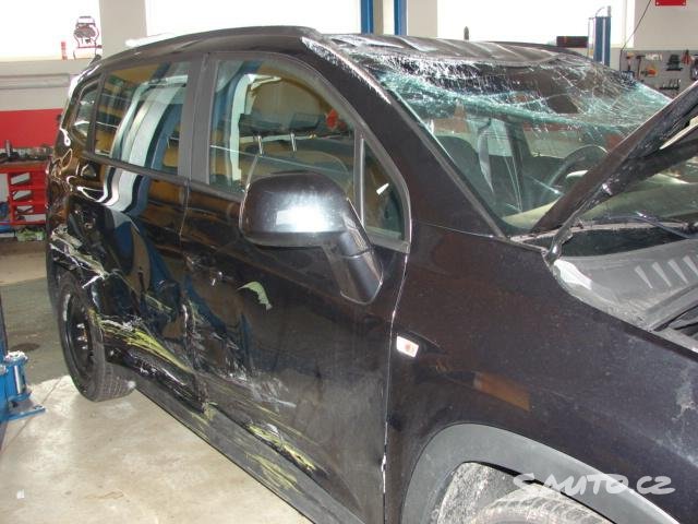

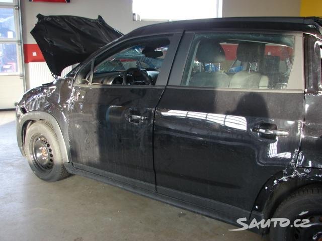

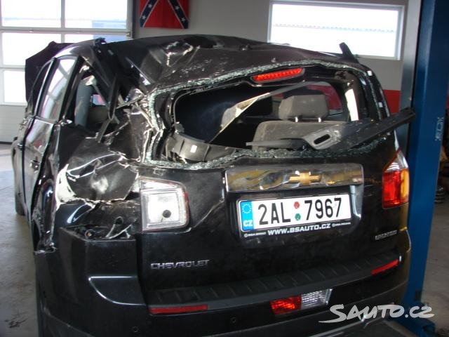

Hodně smutný pohled :cry:
Ford Scorpio 2.0i , Volkswagen golf I. 1.6 , Ford Scorpio 2.5 TD , Ford Scorpio 2.0 DOHC , Renault 19 II 1.4 RN
Chevrolet Orlando LTZ 1.8 AT navi + kuže - bohužel zamitnuto !!!!!!!!!!!!!!!!!
Re: Poruchy orlanda
Tak to je fakt dosť smutný pohľad. Nikde ale nevidím odpálené airbagy, žeby ich odstrihli???
Neviete, koho to bolo? Typujem LT alebo LT+ ( čierne lišty pod oknami )...
Inak, šupy to mohli byť riadne ( podľa deformácie D-stľpiku ).
