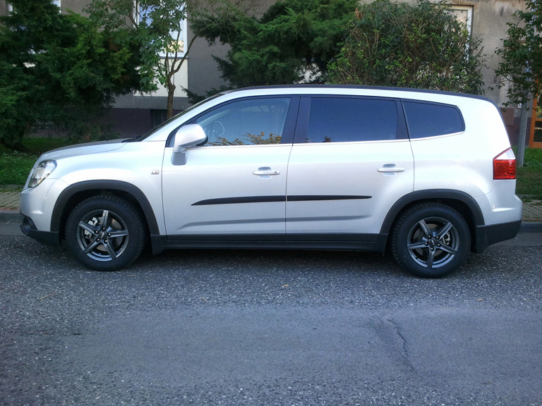

Tak jsem dneska přezul. Omlouvám se za kvalitu fotky, je z mobilu.

Re: Kolesá,disky,pneu
Troy píše:Tak jsem dneska přezul. Omlouvám se za kvalitu fotky, je z mobilu.
Ty kola jsou -i
Koukám na ty lišty co máš na boku a Johnlord je má níž než ty :shock: :?:

Poky Ul píše:
Ty kola jsou -i
To je otázka vkusu, co jsem viděl fotky ostatních uživatelů, většina má lišty nalepené tak, aby kopírovali
dveřní výlis. Tako varianta ale taky vypadá slušně. -i :PP:

Příspěvek od Troy »
Díky. Nalepil jsem je výš, aby lépe chránily dveře :)
