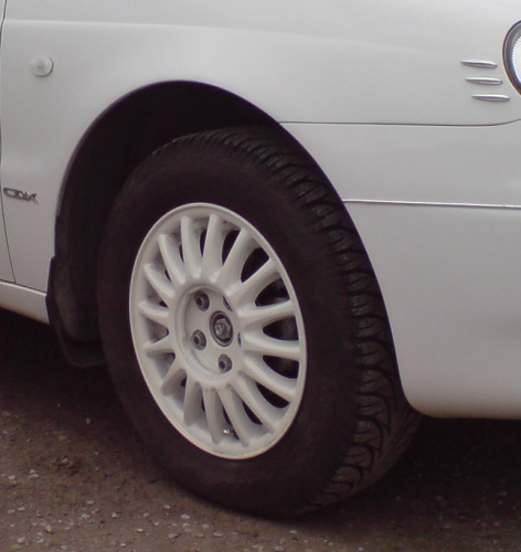

Já mám na zimu tiež origo legy už 8 rokov a pred 3 rokmy som urobil repas a sú stále ako nové :lol: :lol: :lol:

Tiez som videl v penuservise ponuku zimnych alu kolies vraj maju nejaku odolnejsiu upravu a ani niesu nejak drahsie ako klasicke robi ich napr firma AEZ.
Z vlastnej skusenosti jedine co ti zacne po zime korodovat je klasicky plechac na alu nehrozi.Plechac ma zmysel len pre niekoho kto sa boji ze v si alu kolesa v zime znici.Je vacsie riziko ze ich oprie o schovany obrubnik a podobne.Ale aj to pri dnesnej cene elektronov straca zmysel...

Pekne,len by si mohol napísať či si to robil sám, alebo ? a čo to koštovalo.
Re: Zimni gumy a kola
Do vrtačky som dal drôtenú kefku a už to jelo,odrbať bordel troška fúknúť základom (ten sa dává hlavne na brzdiče a to isté je aj ta farba v spreyi) troška plniča aby zmizli nerovnosti a pak 2x vrchný bielý a nakoniec priesvitný no a je to :D Robota síce na celý den ale oplatilo sa už majú po repasi tretiu sezónu a vidíš ako vyzerajú stačí ich len po zime dobre umyť a teraz som je len poumýval aa boli tam asi 2-3 odierky na každom to som opravil a vydržia možno ješte dalšie 3 rôčky a pak ich zasa zrepasujem :D

Vďaka za návod. V lete vyskúšam. Najviac sa poteší Sona. Už dlhšie mi vyčíta, že na tak peknom aute, nemajú byť škaredé kolesá.
