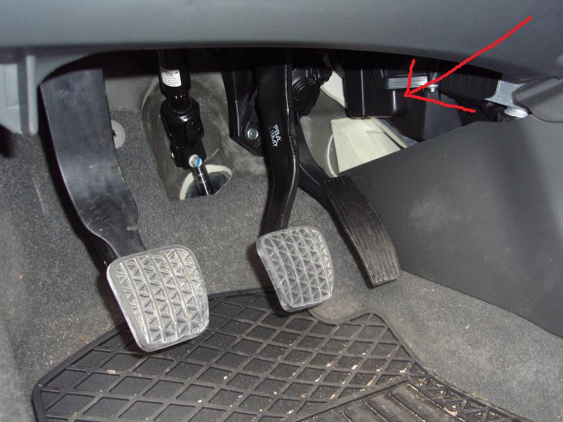

Neee to nemusis zvedat, me se jedna o fotku zevnitr, jak to vypada u tebe kolem pedalu a ta stredova konzola, ta strana u ridice.topa77 píše:Daff: jejda to chceš moc, já to nemám kde zvednout. Ale až budu na garančce, tak to zkusím blejsknout. To horké místo je cca 25 na 25 cm a dost ohraničené a úplně dole vpředu u motoru.

a vem to jakoby takovwj pohled mirne od spodu nahoru, jestli mi rozumis. At je tam toho co nejvic videt, ju? Dik.

Pro Daff.Cz : Simte vyfot to ty co presne chces vyfotit a ja ti to nafotim taky.Jen sem dej fotku i ty aby se to porovnalo.A my vedeli presne misto o jake ti jde.

Ok Zitra to blejsknu a dam to sem, jen me prosim prozratte jak fotku upravim tak aby ju tady bylo mozno zobrazit, protoze me to furt pise ze je fotka moc velika. Dik. Jo a nesmejte se, jo!

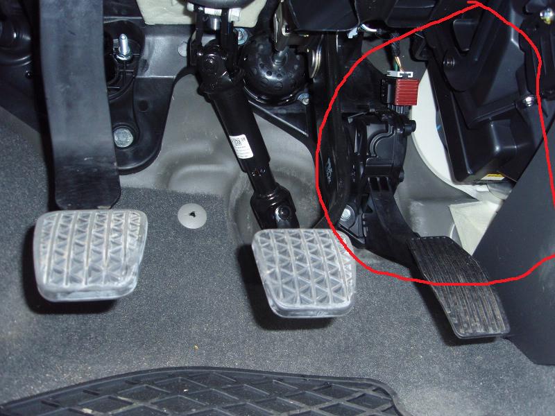

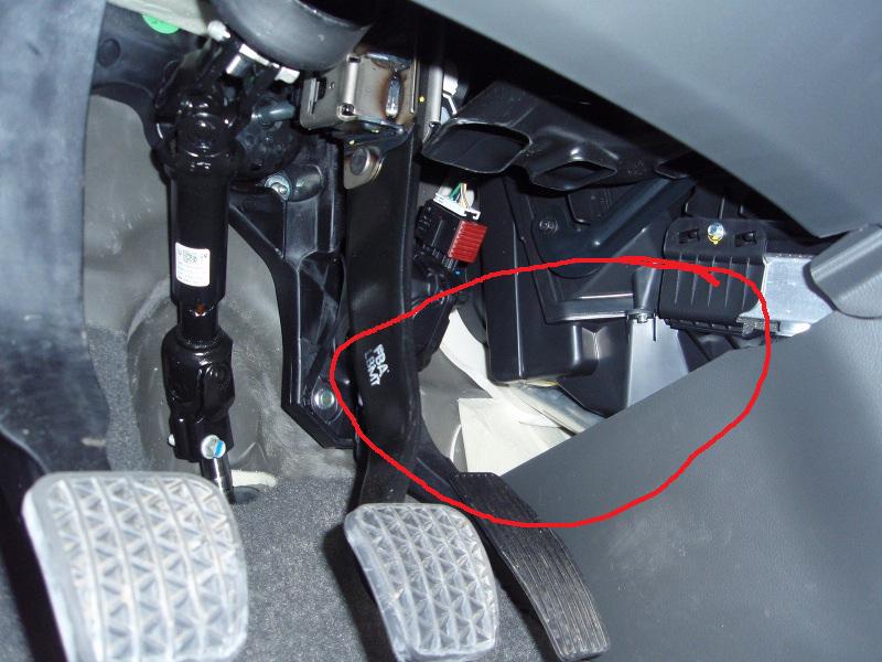

Tak tady přidávám fotky. Omluvte prosím amatérské značení, ale tam kde je to označený červeně, odtam mě valí to strašný teplo na nohy (aspoň já to tak cítím že od tam), ale těma výdechama větráků to není, ty mám vypnutý. Navíc středová konzola na straně u řidiče je celá horká. U spolujezdce je všechno OuKej.

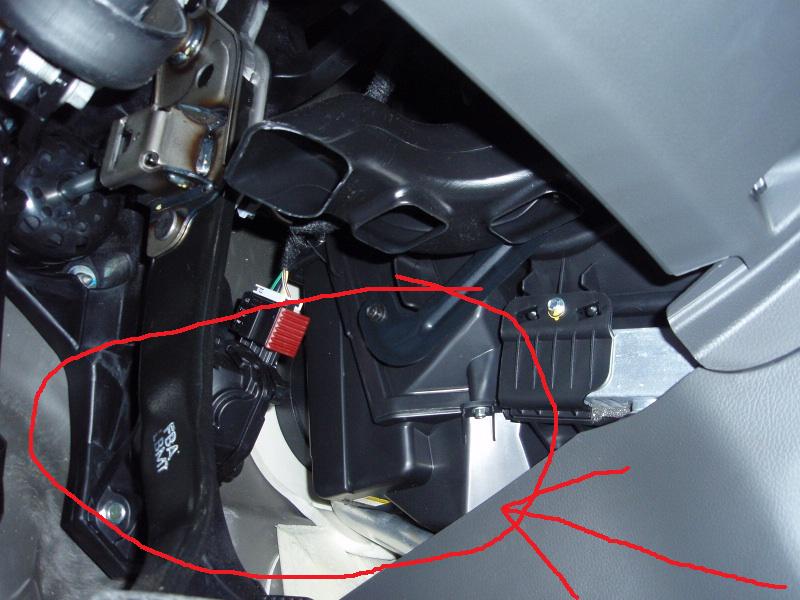

Tady je ještě jedna.

Tak nejdriv jsem se zacal smat, ze ti tam asi nedali nejaky kryt, no sel jsem pro sichr do auta a nase auto vypada naprosto totozne, dam i fotku, takze tezko rict, kde je zakopany pes. Posledni dobou jezdim rano bez klimy, necham auto vyluftovat (dam si po ceste do prace na parkovisti cigarko:) ) a ani tak necitim zadne zvyseni teploty na nohy, proste nic. A automaticka klima na nohy vlastne i malokdy vydatne fouka, takze by to teplo melo jit citi kdykoliv, a nic. Zajed do servisu, radeji mit blbe dotazy nez calovat buhvico

Chlapi, to co je označeno, jak už jsem psal před mnohými dny, je topení a izolace je cca velmi malá a ten plastový kryt středové konzoly to už asi nezachrání, proti tomu sálání. Já si nechávám foukat vzduch pořád i na nohy, tak to vlastně ani necítím, ale pokud je vypnutý, asi to jde cítit.
