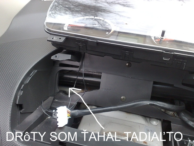

Tak som si to spravil uz aj ja. Vyrezal som ten ramik a je to tam
Ukazuje to sice kadejako / viem ze pri momentalnej spotrebe a priemeruje / ale je to celkom funny. Este ked bude cas, tak si spravim aj to prepinanie funkcii. Toto bolo len tak narychlo

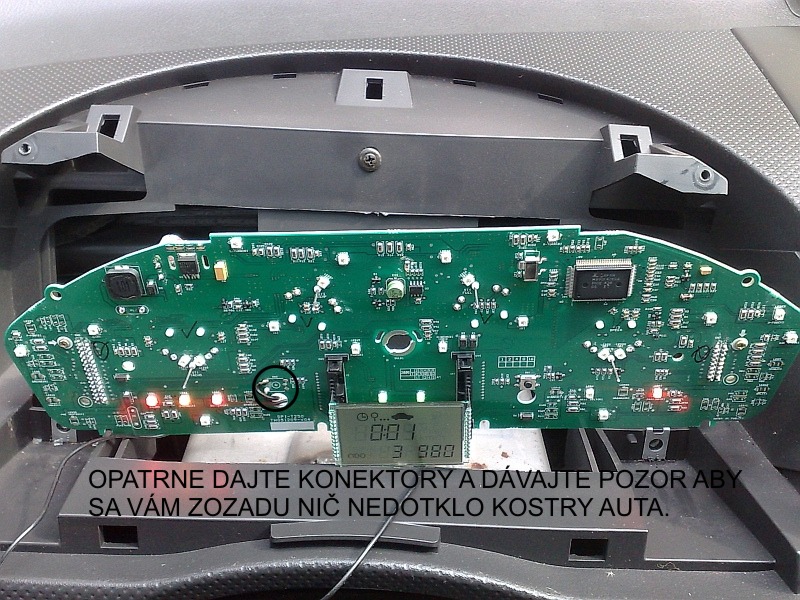

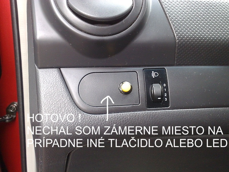

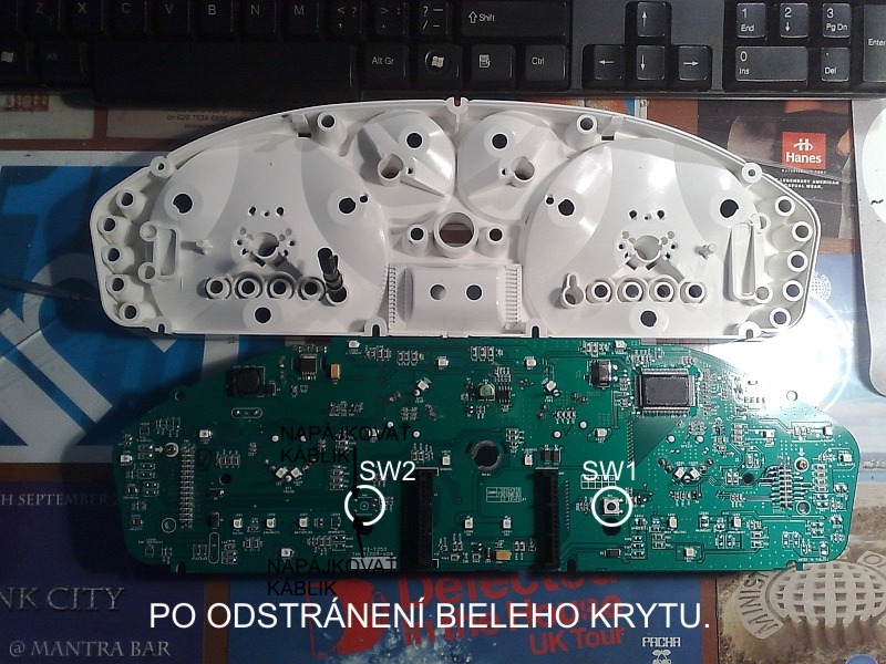

NÁVOD: tlačidlo na ostatné funkcie PC

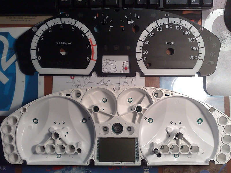

Zdravím ALL.
Tak som to spravil. Je to pomerne jednoduché. Postup je rovnaký, treba dať dole ručičky /idú ťažšie ale idú/. Dáte dole tú plastovú fóliu s potlačou kilometrov a inými. AK NEMÁTE EŠTE VYREZANÝ RÁMIK treba, niekto to vie vyrezať aj bez toho. Ale radšej. Otočte si to a opatrne treba teraz dať dole plošný spoj. Sú hore dva úchyty a dole pri displayi jeden . bacha nezlomte. Ja som si zobral malý skrutkovač alebo niečo ploché a OPATRNE treba pri displeji páčiť a nadvihovať plošák. ROVNOMERNE. Ide to. Týmto vlastne vysúvate displej z pätice. Nakoniec sa vám to podarí a ostane len biely kryt a plošák v ruke. Bacha na čierny cuplík aby vám niekam nevypadol. Odložte si ho nabok zatiaľ.
NALETOVANIE. je jednoduché. Kúpil som si aj mminiatúrny spínač na plošny spoj ako je originál, ale nemal som z čoho vyrobiť tú čiernu tyčku tak som sarozhodol pre riešenie, že sa tam napájkujú dva drôtiky a tlačidlo bude mimo palubovky. Na obrázku je znázornené kde pájkovať.
Ja som koli odskušaniu nasadil displej a šiel do auta. VY to robiť už nemusíte, lebo je to odskúšané. Čiže displej NENASADZUJTE sólo ale možete rovno založit plošný spoj na biely kryt. Odporučujem nasadit plošák bez displeja, a až pozacvaknutí bieleho krytu davajte opatrne displej do konektora.ROVNOMERNE obidve strany. Uistite sa či všetky kontakty vám sedia v dierkach. Chce to jemný tlak na obe strany, mne to išlo na prvý krát. Trošku ťažšie ale ide. Zatlačte ho nadoraz, tak aby vám nepraskol ale
TLAČIDLO som kúpil obyčajné /nemali čierne
/ a rozhodol som sa ho dať do krytky kde majú vyššie verzie ovládanie el. zrkadiel. Odstránil som zbytočné prepážky /vyštikal/, prevŕtal dieru a dal ho tam. naletoval som drôty a následne už v aute som pretiahol káblik cez dieru bočnú v aute a spojil oba konce z palubovky aj z tlačidla. Zaizoloval a HOTOVO !
Prikladám fotografie.
DOTAZ. Všetko mi funguje okrem tej teploty. len blikajú tri čiarky a nič. PoraĎte niekto čo s tým je. či treba nejaké čidlo zapojiť a kde.

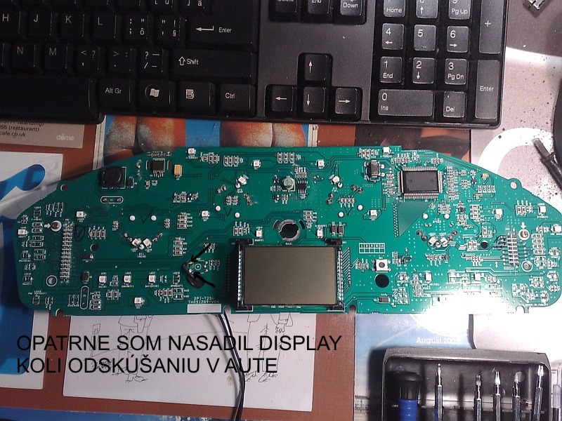

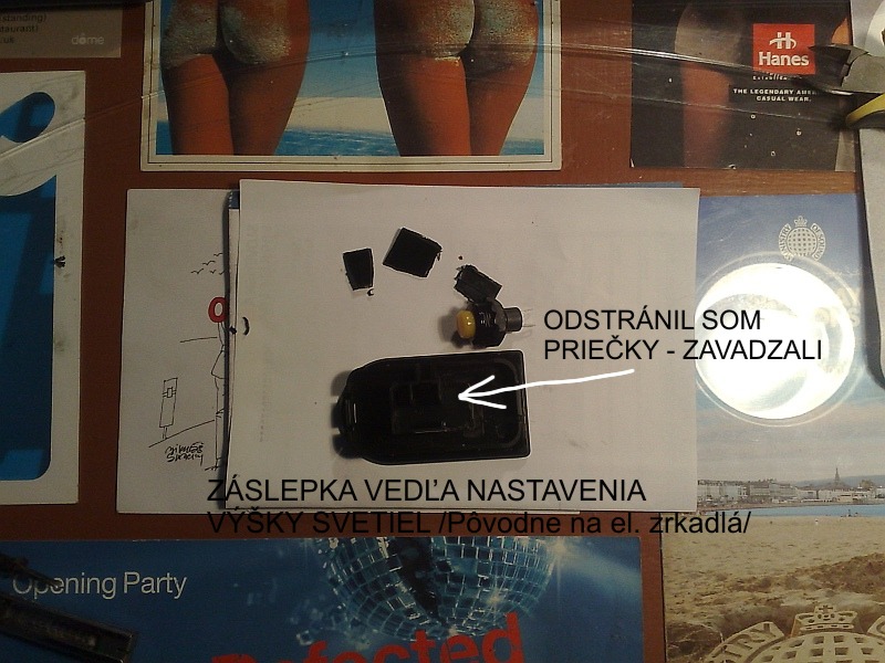

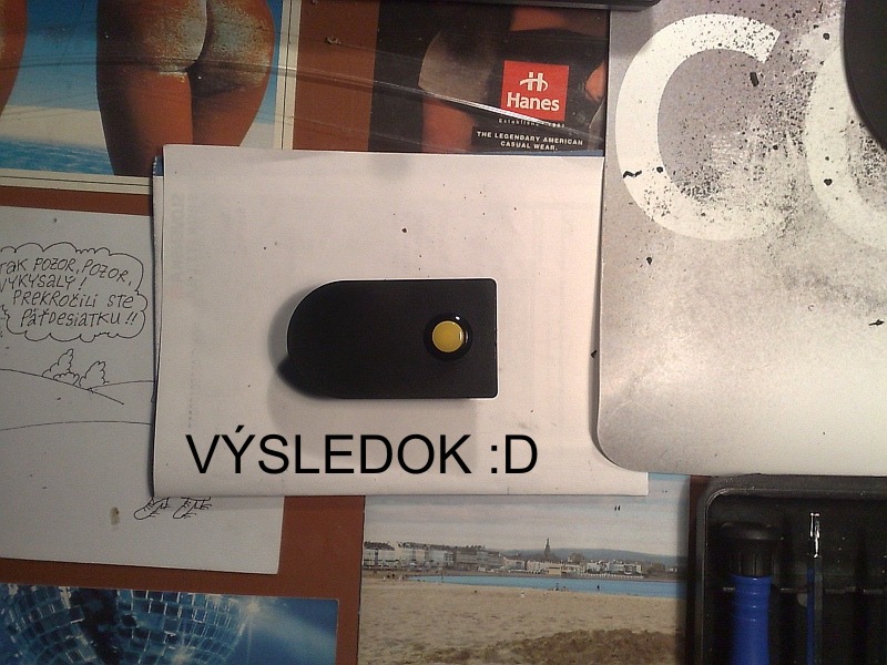

Re: NÁVOD: tlačidlo na ostatné funkcie PC
ministry píše:Zdravím ALL.
TLAČIDLO som kúpil obyčajné /nemali čierne/ a rozhodol som sa ho dať do krytky kde majú vyššie verzie ovládanie el. zrkadiel. Odstránil som zbytočné prepážky /vyštikal/, prevŕtal dieru a dal ho tam. naletoval som drôty a následne už v aute som pretiahol káblik cez dieru bočnú v aute a spojil oba konce z palubovky aj z tlačidla. Zaizoloval a HOTOVO !
