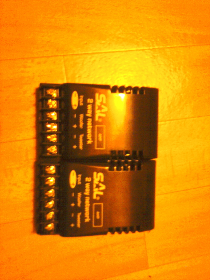

dalsia faza prerabky hudby a teraz dalsi krok na zadne plato idu vyhybky tie uz mam prichystane a vyskace ma v obchode cakaju

Jednoducho povedane na to aby výškove repraky hrali iba výšky bas iba basi. Podstate rozdeľuje tóny.

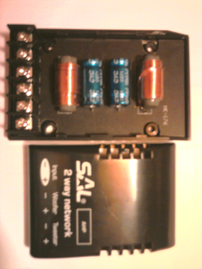

a ladinek vyhybka su len kondenzatory prepustaju hornu priepust cize vysky a cievky ktore prepustaju hlbky nist viac to nieje akurat je to este v dalsej celkom peknej krabicke a funguje to ako lomngi popisal vysky aby hrali vysky a basaky aby hrali basy pojde to na zadne plato tam mam cisto basak len vyskace musim este kupit
Re: Repro
zvnutra to nic viac nieje

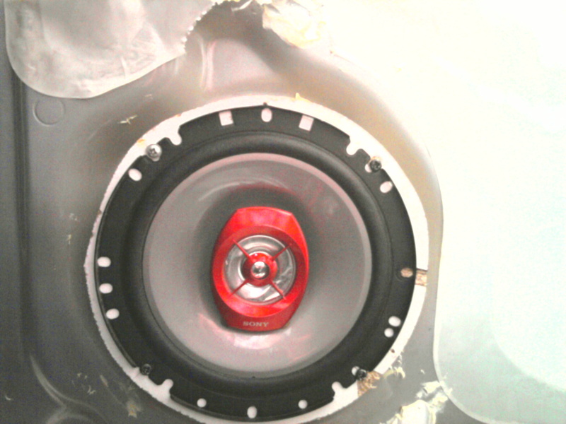

jarik vyskace dopredu zatial neplanujem zatial chcem len na zadne plato k tym basovym co tam mam dam tam vyhybku a vyskace vpredu su vyskace vo dverach na tych sony-ckach co som tam dnes napratal

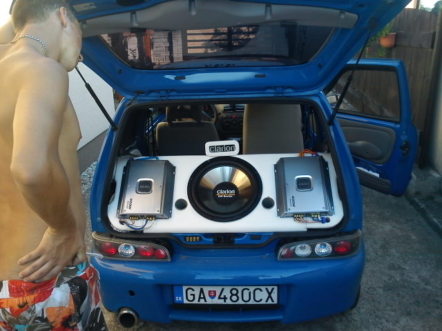

ale tak sa mi zda ze najvyssia vybava avea co ma aj ovladanie radia z volantu a vybavu 8x repro ma vyskace v prednych stlpikoch ci nie??? ked tak casom to tak urobim mozno
Re: Repro
Pánove keď chcete aby výškove repráky vynikli tak ich musíte umiestniť na predné stlpiky. Asi tak 10cm nad palubovku. Keď chcete dám sem návod ako to naj jednoduchšie vyriešiť. Robili sme to v škodovke aj vo fiatke. Keď potom urobíte akusticke meranie tak zistíte že to super vynika.
