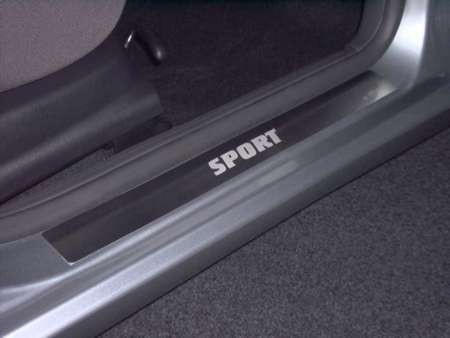

:lol: našel jsem prahové lišty které by mohli pasovat na naše avea ,protože jsou dost úzký na to aby se tam vlezli 2,5 cm a i cena je dost slušná a jsou i hezky a hliníkový -i -i
:arrow: :arrow: :arrow: http://www.tuning-centrum.cz/product/10 ... --nerezove
na fotu není ta uzká lišta ,foto je ilustrční ale design je stejný :PP:
Základní informace<br /> Kód:	AS 470 02<br /> Značka:	ASKO KOVO<br /> Popis:	Univerzální kryty prahů jsou vyrobeny z ušlechtilé nerezové oceli, mají jemně broušený matný povrch. V sadě jsou celkem 2 kryty pro pravé i levé přední dveře. Na lištách je v vypískovaný nápis SPORT. Na prahy se kryty lepí pomocí vysoce kvalitní samolepící pásky 3M. Balení v průhledném PET blistru s barevným papírovým kartonem. Určeno pro:<br />Vozidla jejichž práh je rovný a lze na něj umístit lištu o rozměru 400x25mm.<br />Cena uvedena za sadu.<br />Informace o cenách<br /> Katalogová cena:	750 Kč	<br /> Vaše cena (včetně slevy):	490 Kč

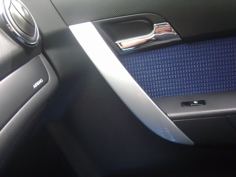

:lol: tak madla dveří olakovaná a nasazená -i -i nalakoval jsem i druhou stranu takže už není plast na plast ,ale plast na lak a už to tak moc nevrže,jsou tam tři vrstvy laku takže by to mělo už vydržet podstatně víc než ta jejich origo vodovka.
postup:přebrušení smirkem 1000 pod vodou,plnič/nejlíp dvousložkovej já jsem dal jednosložkový je to interiér tak to snad stačí/,přebrousit pod vodou smirkem 1000 a víc,metalíza nebo stříbřenka já jsem koupil ve spreji míchat na madla je zbytečný,nakonec alespoň 3 vrstvy dvousložkovýho autolaku já jsem dal autolak od MOBIHEL http://www.chedo.cz/kat/Autolaky-Mobihel-165/ ten je kvalitní a nechat uschnout a nasadit.Doporučuju nalakovat i druhou stranu kde dochází ke styku s plastem pak to přestane trochu vrzat,aspoň mě a líp to sedí zacvaklý -i -i je to pak natěsno :PP: takže hodně zdaru :D
