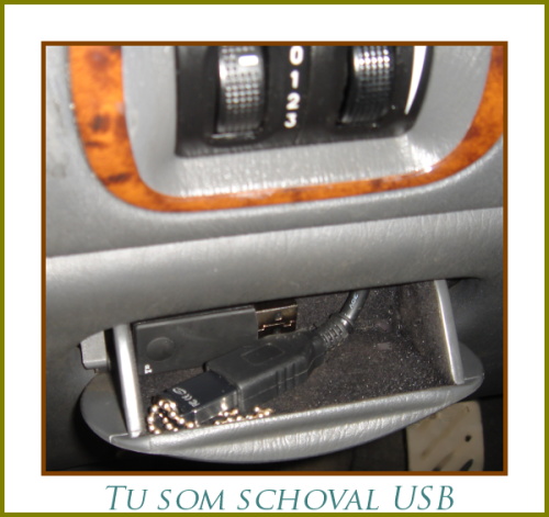

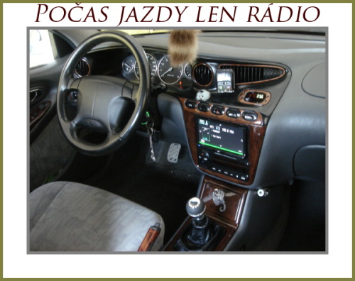

No to rádijko má výstup ako domáce kino takže aj stredový len ten som tam nedal ale ono sa to dá nastaviť síce len v módu DVD ale aj tak sa pri tom nič iné nedá počúvať je to rachot a hrá Ti to okolo hlavy no a do toho subík bubnuje takže tak a ten stredák zatial dávať nebudem.Jo Foxíku neboj počas jazdy hrá len rádio alebo hudba z USBčka a ten klúčik som šikovne schoval nakolko to JVCčko má vzadu predlžovacie káble na USB a iPod tak som to zaviedol do šuflíčka pri volante ktorý som aj tak nevyužíval a teraz sa zišiel

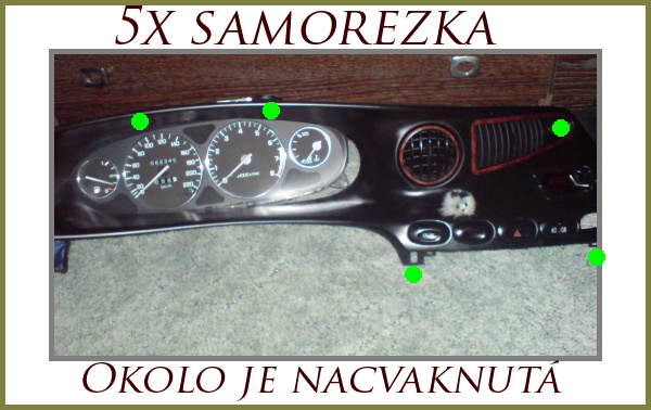

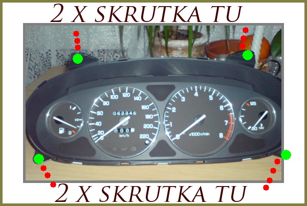

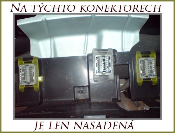

ahoj chci se zeptat jak se daj vyndat budiky vysrouboval jsem 2 srouby co jsou pred sklem a zkousel vycvaknout ten plast, povedlo se mi to jen na prave strane u vetrani a na stred se bojim sahnout ten tam drzi jak pribity...Diky za radu
Leganza 2.0 16V CDX LPG r.v. 98, 98 Kw
- Příspěvky: 9225
Re: -peha- a Bielá kráska
Neviem čo myslíš ale ten čierný plast držia 5x samorezky (2 pri budíkoch,2 v strede pod rámečkom okolo rádia,1 na poslednej časti vetraciej mriežky) potom je tam dookola asi 10x nacvaknutá no a samotná palubka má 4x samorezku (2 hore a 2 dole) a pak je len nasadená na konektoroch

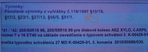

Takže Kráska už má kolečka 16 oficiálne
Len cena za ten zápis je tedy niečo no čo už ale je pokoj
