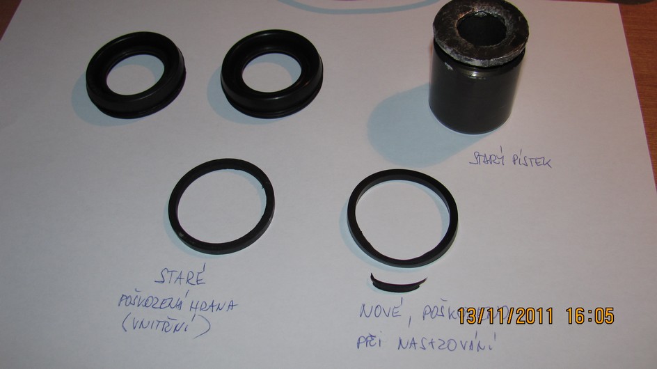

Zadní třmen zprovozněn
odvzdušňovák je mission impossible . Takže odvzdušněno v rámci možností na hadici. A co je hlavní třmen funguje. V opravný sadě jsou 2 vnitřní a 2 vnější gumičky. Vědí proč
tu první vnitřni jsem při nasazonání nového pístku zničil. Buhužel se na to přišlo až to bylo znova na autě a při brždění skrz pístek tekla brzdovka, takže druhý pokus a 4 ruce a povedlo se
Pístek chodí lehounce a neteče
Vrchní manžetka je mission impossible 2 . Ale tak nějak se jí tam povedlo usadit do tý drážky. Každopádně teď sháním jiný zadní třmen , který si v klidu zrenovuju a pak jen prohodím. LEGA ZASE JEZDÍ A KOTOUČ SE NEHŘEJE

Ještě jedno foto :
- kit 002.jpg (63.09 KiB) Zobrazeno 5101 x

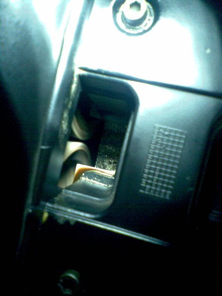

Takže zítra opět otevření víka ventilů, neboť mě to zase začalo přímo kapat vlevo uprostřed přímo mezi oz. kolama vaček
Asi dojde na červený tmel
A přestali fungovat dálkové světla
Re: Espero/Corsa/Leganza ------- conpet
tady :
- Obraz0001.jpg (38.83 KiB) Zobrazeno 5019 x
Nekde zrada v tesneni nebo nekde jinde ale rozhodne bych to neresil kecupem ale radeji novym tesnennim pokud neni zrada nekde jinde...
