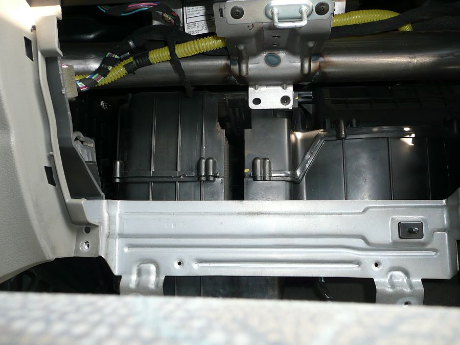

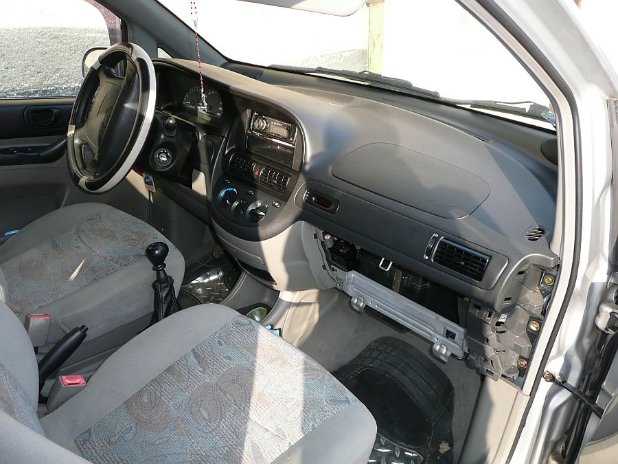

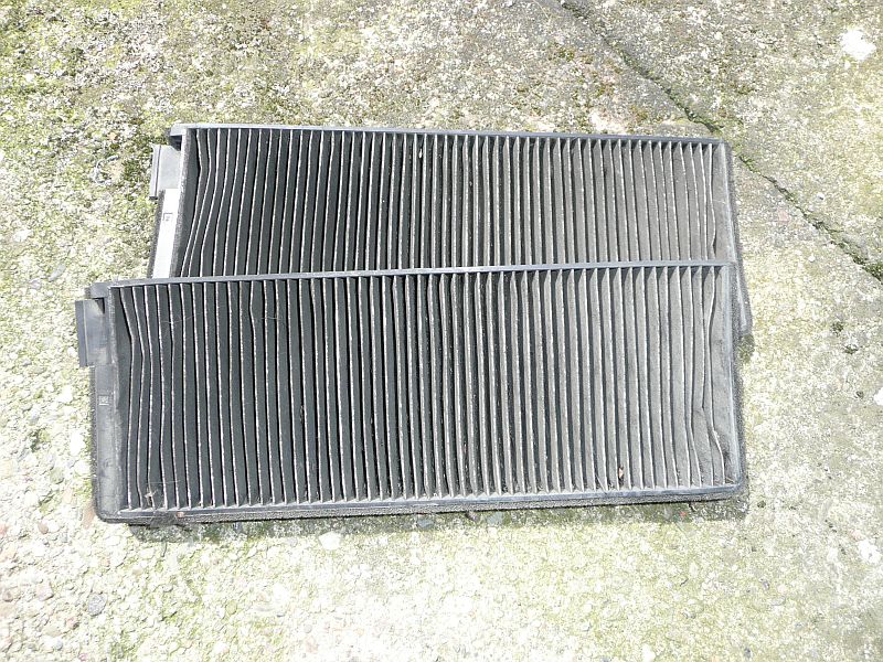

Včera jsem se dala do kontroli filtru od topení a klimi.Nakonec to není nic složitého :-))))
Dám pár fotek pro ty co se nato chystají :-)

A foukla jsi tam aspoň nějakou tu desinfekci ? když už jsi to měla rozebraný ?

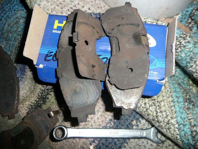

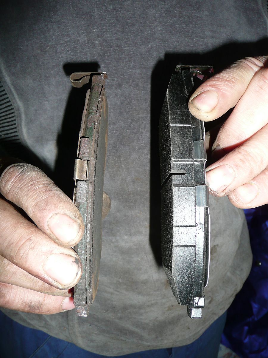

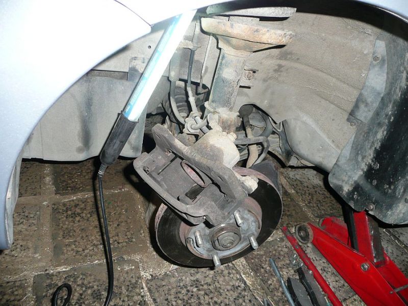

Ta kle dopadli destičky na autě po cca 6 letech..:-)
Škoda 135 GL
Daewoo Nexia 1,5 r.v 97.3 dv
LordMMX
Příspěvky: 1563
Bydliště: Halič /SVK/
Re: Sandruš a Tacuma :-))
Příspěvek od LordMMX »
6 rokov? ja ich dokážem takto zodrať za 1 sezónu :D
