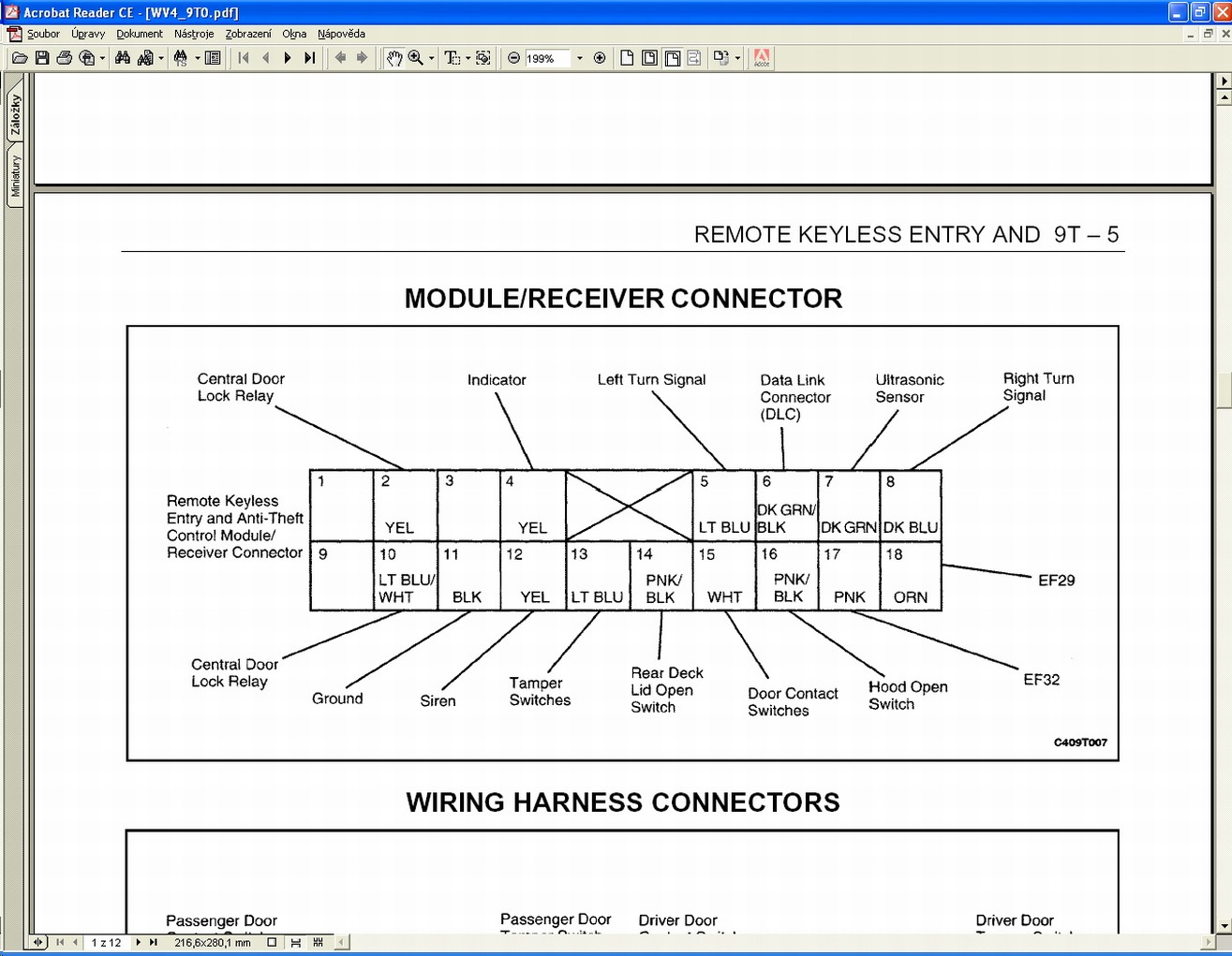

pls máte zapojenie centralu / DO/ čo je v aute?? ktorý kabel kam ?? chcem origo nefunkčný nahradit niečím iným...

Schéma konektoru :
- (191.78 KiB) Staženo 245 x

dakujem. uvazujem nad týmto:

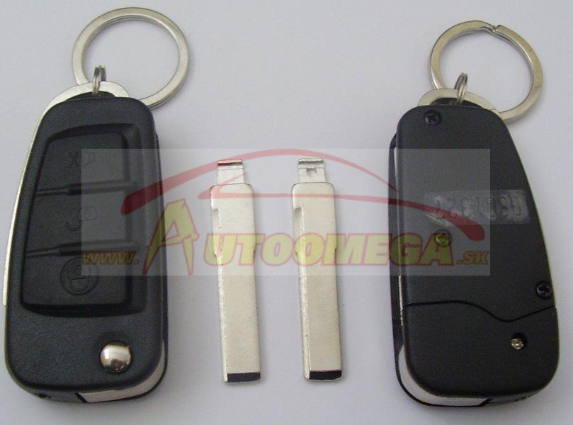

Simone to si daj už rovno spravit vystrelovací klúč s dialkovým ja zas nad tým rozmýšlam
- obrazok.jpg (45.06 KiB) Zobrazeno 4234 x
Re: simoneho strieborna láska
Co na tomhle typu klíče všichni maj, když je to zhruba stejně dlouhý, 2x širší a 3x tlustší než elegantní originální klíč s dálkou a ještě se to musí rozkládat?
asi když ho máš v kapse a ohneš se , tak se jím nepropíchneš
Tak to se mi nikdy nepovedlo, dokonce bych řekl, že vertikálně nedokážu klíč v kapse nosit, poněvadž tady u nás působí gravitace, a tak klíč v kapse leží a nepíchá (ani kdybych si ho každý den ostřil).
Ked sedíš u lekára v čakárni možeš sa s ním bavit
