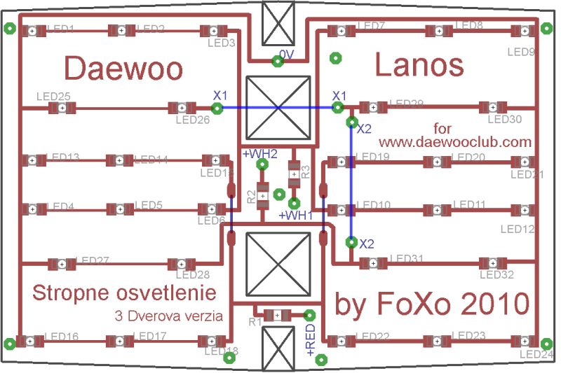

Prerbil som teda plosak uz len prepajkovat stredne LED diody.
Prerobil som aj v eagle ale neviem ako to zapojit aby kazda vetva mala svoj vlastny odpor. Neviem kde by som to dal a ako asi by to chcelo potom prerobit uplne komplet.
Neviem ako sa to bude spravat ked bude napriklad cesticka v tvare T s tym ze dole pride privod a na lavej a pravej bude odpor pre lavu a pravu vetvu ze ci sa ten odpor pravdepodobne zrata co .

Pokial tam mas Tcko, tak tam das odpor polovicnej hodnoty.
Ak by si mal tcko na tri okruhy, musis delit odpor tromi.
Len si zrataj, ci bude stacit vykonovo.
Na aktualnom (plosaku mas dratove prepojky, skus si predstavit miesto nich ten odpor.
napriklad: daj odpor medzi X1 a X1, tak isto medzi X2 a X2 a prerus spoj medzi LED31 a R2, dalej dratom prepoj bod +WH2 s bodom, kde sa spajaju X1+X2+LED29.
Alebo tie odpory mozu byt lubovolne medzi jednotlivymi diodami v serii, ved to je jedno, kde v serii to tam je.
A tu otocenu polaritu strednej LED som navrhoval menit len pri starom plosaku, kde by sa skrabalo a doplnalo dratmi, aby sa zmenilo paralelne zapojenie na seriove, na novom to samozrejme urobit nemozes. To by nesvietilo, vsetky ledky musia mat v ramci seriovej vetvy rovnaku polaritu.

Neboj to viem ze v seriovom nemam nic menit :D
Ak teda zrusim R1-R3 tak mam dat medzi LED v kazdej serri odpor podla R=(U1-(U2 *n))/I ?

Ano, presne tak. Ten bude iny pre jednotlive vetvy podla farby LEDiek.
Ja by som ten plosak riesil tak, ze v strede by som urobil tri plosky odhora az dole, na ne by sa pripajali napajacie napetia pre vsetky tri moznosti zapojenia a z nich by isli odpory k jednotlivym vetvam. Tym by sa to cele zjednodusilo a bolo by velmi lahko mozne presuvat zapojenie jednotlivych (troj-stvorledkovych seriovych) vetiev do lubovolnej skupiny rozsvecovanej prislusnou polohou prepinaca.

Nolen tam v strede co su tie obdlzniky 2 velke a 2 mensie a v nich prekrizene to pojde vsetko von bude sa to vyrezavat. Cize tym padom mam menej miesta na taketo pokusy.
Ak sa budem nudit skusim sa s tym este dako pohrat inaksie lebo nemam takuto predstavivu fantaziu ako viest cesticky a tak :D
