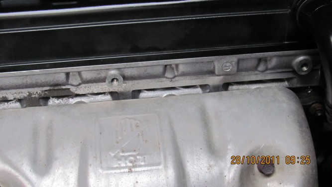

Petr S. píše:Jo,to by mě teda zajímalo ,kdy jsi ho tam dával,blylo jak svina. :evil: Já koupil z Krče,ale to je na hovno. Ted mi tam dal Palikx jiné,co koupil a je to vpohodě,ale dle jeho slov,je nej originál. P.S. mají ho u Drafela. :lol:
Toz nevydrzi nic vecne mohlo mit tak pres 2 roky a tak 50000km a navic jsem jezdil na nejridsi olej 5W30 GM longlive a ten proleze casem vsude kde to neni 100%
Kesko Viktor Reinz by mohl byt taky dobry jde to poznat podle matrose nesmo to byt typicka guma ale spis takove jak silikonove ten tolik netvrdne a nestarne tak rychle...

To máš ešte mladicu. Až najazdíme to čo taxi ares tak môžeme hovriť že stárnem. Nakoniec u mna to nebolo tesnsním pod vekom ventilov, ale O- kružkom čo je na nalievacom hrdle oleja. Nevadí, tesnenie bude do foroty.

Těsnění vyměměný, dal jsem to Victor reinz nebo jak se to jmenuje :-) To z Krče bylo úplně tvrdý , tak je jasný že to muselo týct -i tak snad už bude klid. Teď mě čeká už jen utržený fýfukový šteft. Zkusím to levým vrtákem vytáhnout. Držte palce nechci sundávat svody :roll:

zatím ani kapka :-)
tesneni 010.jpg (48.77 KiB) Zobrazeno 4966 x

Victor by mel byt dobry -i
Re: Espero/Corsa/Leganza ------- conpet
...no conpet to je pocit " uspokojení " z vykonané práce a to je dobře, jen tak mimochodem těsnění pod víkem taky čas od času měním ale co mi překvapuje utěsnění vany motoru a vany převodovky, mě to ani po 14 letech nelíná, neprosakuje a všude čtu v testech bazarových aut a jejich oprav, že to teče a líná na každým druhým autě, co tam dali z výroby, jenom žasnu.

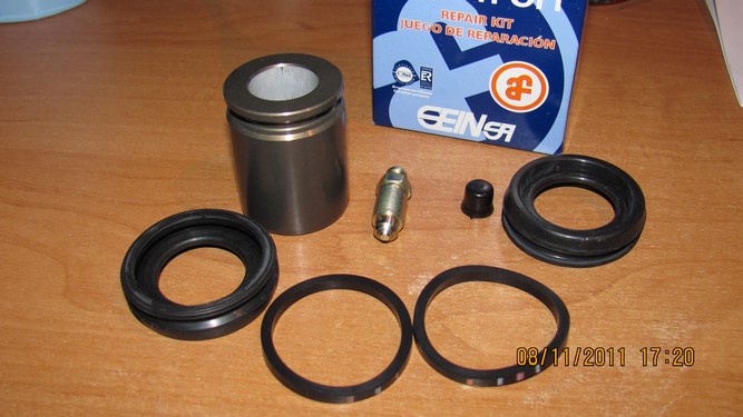

Takže rozhýbání zadního třmenu nepomáhá , kolo se mě pořád hřeje, tak už mám doma nový pístek i s opravnou sadou těsnění. O víkendu to budu měnit .
